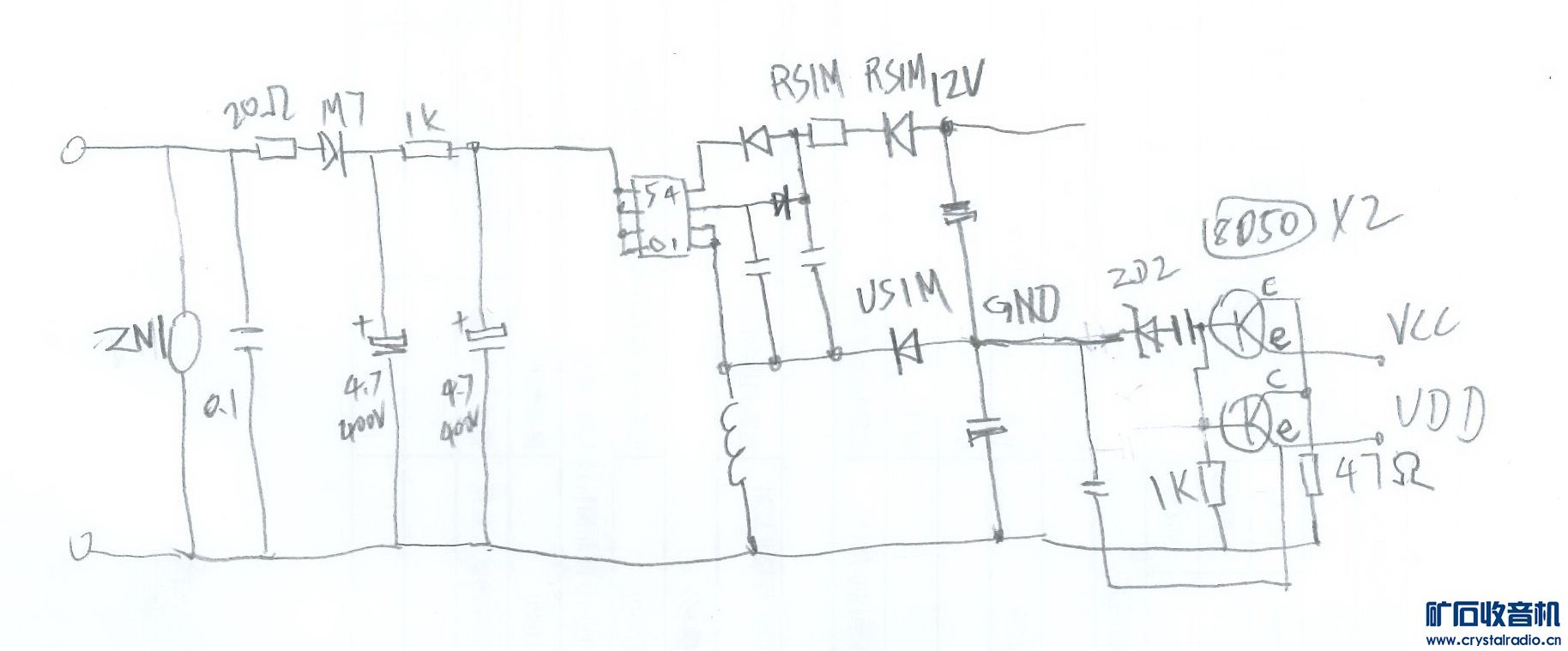

求教:电饭锅控制板的问题

935482411 发表于 2023-5-25 17:23
接线图,按照接线即可隔离电源代替损坏的非隔离电源。^_^

发表于 2023-5-25 17:31:00 | 显示全部楼层
,仔细看看,估计应该是TO252贴片封装的78M05,应该在液晶控制板上。你的电源板,你把原来12V电源部分没用的零件拆除。看一下原来12VDC的电解是否好的(估计是耐压25V的电解),然后把新12V并联在电解上即可。
拆零件主要怕新12V倒灌到原来烧毁的电路,把新12V烧掉。还有就是两个高压电解,鼓包的,一定要去除。整流桥也要去掉。都是危险分子
特别要注意:原来12V是热地,也就是说零线和12V地共线的,你的新电源最好是非隔离的,实在不行也得是开关电源,工频变压器得来的好像不行的,我没仔细分析电路,但是用变压器+整流桥得到的传统工频稳压电源不能用,感觉有危险
13952016708 发表于 2023-5-25 17:31
,仔细看看,估计应该是TO252贴片封装的78M05,应该在液晶控制板上。你的电源板,你把原来12V电源部分 ...
用变压器加整流二极管的12v电源方式,也可以用。注意的是:因为这种电器,它的底板是带电的,俗称热底板电路板。只要我们不用手触摸,是安全的。^_^

发表于 2023-5-25 18:58:27 来自手机 | 显示全部楼层
不要想着去改板代换。功能对不上,孔位也对不上,改起来相当麻烦。加一个电源进去可以修好的话,省很多工和烦恼。^_^
发表于 2023-5-25 20:43:59 | 显示全部楼层
  这个板子的5V电压是由12V电源经Q1和ZD2稳压而来的。原来的220VAC转DC12V电路容易修好,如果修不好,可网购小体积的12V电源模块嫁接上去。
 楼主| 发表于 2023-5-26 10:45:32 | 显示全部楼层
935482411 发表于 2023-5-25 17:28
继电器左下角那个黑黑的三极管样的,看着像78L05。你再看看,核对一下吧^_^
真没有7805  昨天晚上我草草的描了个图,好像用两个S8050 输出的 VCC还有一个VDD
我看了主板里VCC和VDD都是有用的。
VCC he VDD 是不是可以用同一个+5V 代替呢
 楼主| 发表于 2023-5-26 10:47:32 | 显示全部楼层
谢谢了
帮我看看我描的图,可以用法一个12V电源代替吗?

发表于 2023-5-26 11:21:40 来自手机 | 显示全部楼层
看了你画的图,那两个8050电路画错了吧,仔细再核对一下吧……
发表于 2023-5-26 11:25:52 来自手机 | 显示全部楼层
手上有没有12伏电源适配器,如果有,找到电饭煲板子上16v或者25v滤波电容器位置,接上12v电源适配器对应电源正负极性,正接正,负接负。适配器插电,看下什么情况先……^_^
发表于 2023-5-26 11:29:19 来自手机 | 显示全部楼层
如果你拿着12v电源适配器,不知道我讲的什么是正接正,负接负的话,劝你放弃自己弄它,送修吧。因为你基础太差,搞不好接错线有烧后面电路的风险,有可能会将故障扩大。现在,你还只是打开看了一下,没有动过什么地方,保存了现场。所以,没有十足把握,你先不动它,上上策。还有,贴片元件电路,必要时,要用放大镜仔细观察。
