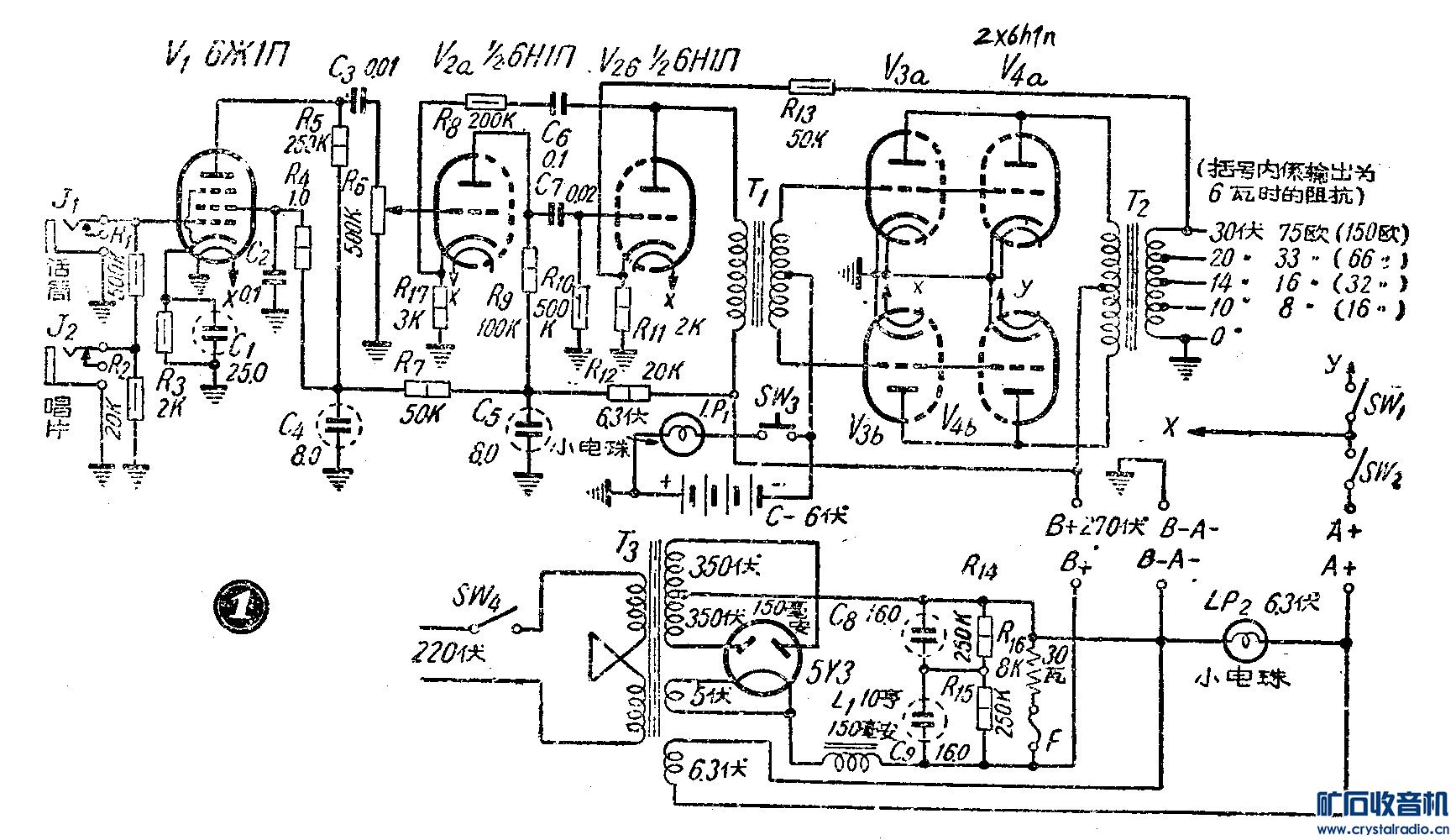

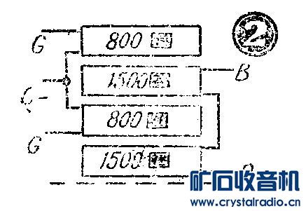

发表于 2023-11-30 15:20:19 | 显示全部楼层
无线电60年第五期11页上有6N1并联乙类推挽功率放大器的文章。看来田寿宇的文章是抄来的。
相关图片传上来看看。

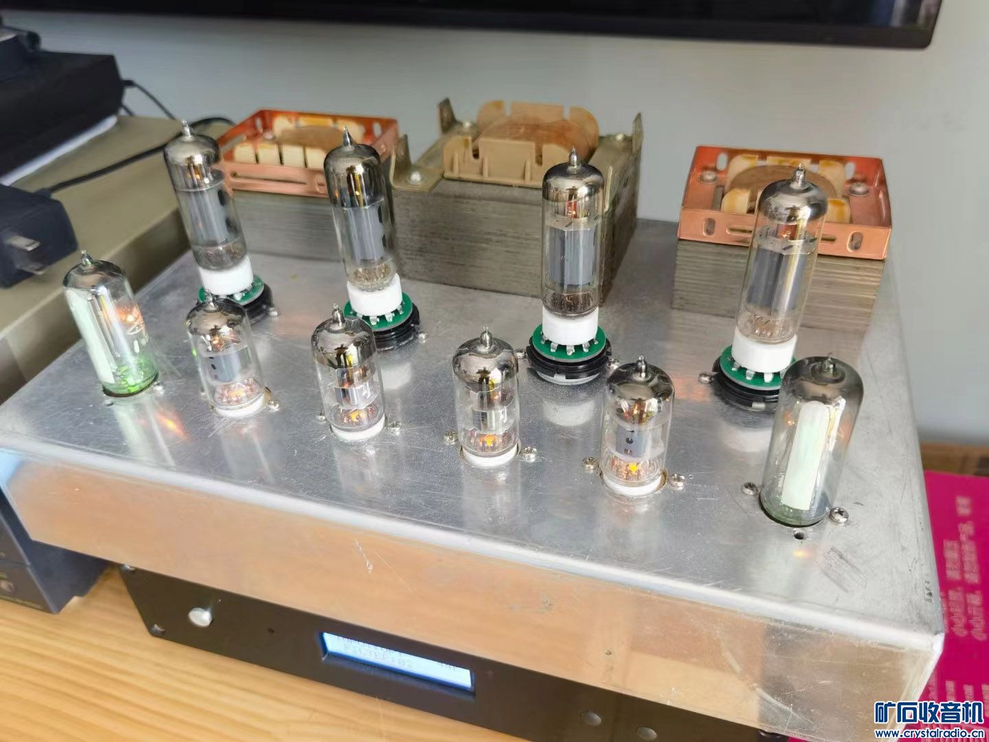

发表于 2023-12-6 16:43:45 | 显示全部楼层
bd2fw 发表于 2023-7-26 18:04
哪位做成功了?上图欣赏欣赏。
我做完了,开声是我喜欢的声音。做个院长线路的6屁1推挽 - 〓电子管技术区〓 - 矿石收音机论坛 - Powered by Discuz!  http://www.crystalradio.cn/forum ... &extra=page%3D1
发表于 2023-12-8 08:56:47 | 显示全部楼层
陪你听风 发表于 2023-12-6 16:43
我做完了,开声是我喜欢的声音。做个院长线路的6屁1推挽 - 〓电子管技术区〓 - 矿石收音机论坛 - Powered ...
院长这个线路设计非常优秀,照图施工一次成功,顺利开声,交流声只有贴近喇叭才能听到。
发表于 2024-5-7 13:45:30 来自手机 | 显示全部楼层
请教一下帘栅极稳压二极管直接用一个合适电源电压的产品不就行了为何要2个稳压管
发表于 2024-5-7 15:47:06 来自手机 | 显示全部楼层
为了解决单个稳压管产生的雪崩噪声,串联电阻是做冲击限流,加上小电容稳定高频,院长的电路设计是很周全的
 楼主| 发表于 2024-5-7 16:51:07 | 显示全部楼层
因为预知稳压电流出现的峰值,这个值乘以稳压值就是稳压管的耗散功率,不能超过其标称值。所以同样的稳压电流,如果选用一个高的稳压值,就可能超过其耗散功率,那不就容易烧坏么?现在两个等值的稳压管串联,其耗散功率是加倍的哦。

发表于 2024-5-8 09:42:08 | 显示全部楼层
谢谢2位老师答疑解惑,在请教一下如果后面接容量大的滤波电容会对稳压二极管造成电流过大损坏嘛,我现在是用曙光6p6p管推挽输出阳极电压350V帘栅极电压330v太高了不过调整阴极电流小保证管子不过流红屏,就想把帘栅极电压降下来。
发表于 2024-5-8 09:44:28 | 显示全部楼层
现在有2只管子屏极有点微微闪蓝光应该是帘栅极电压过高导致的
