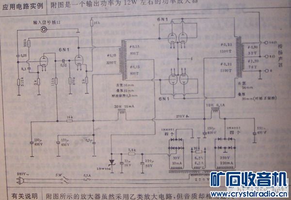

这个很有意思。大概思路是:6P1的最大屏极电流是有上限的(考虑没有栅流,也就是AB1状态),所以为了增加输出功率,就要提高阳极电压,同时要用更高阻抗的输出变压器。
如果适当提高帘栅极电压,屏流也可以再大一点,功率能更大一点,当然要注意帘栅极功耗不能超标。
像6P1这种为甲类功放设计的管子,屏耗是过剩的,但是要推动到乙类,在不出现栅流的情况下并不容易,也就上述两种方法了,可以提高一点输出功率。
如果出现栅流,也就是在AB2工作状态,6P1的潜力能大幅度提高,但是推动级很难处理,用晶体三极管射极跟随器是最好的方案。当然也存在这样的考虑,干啥不用双三极管来做推挽呢?一个管子就够了,而且屏耗通常较低,非常匹配乙类功放的使用条件。例如一个6N1就能出6W,远远高出6N1做单管甲类放大的输出功率。
另外一个小建议,高压供电用桥式整流为好,这样电源变压器好弄的多。 |
