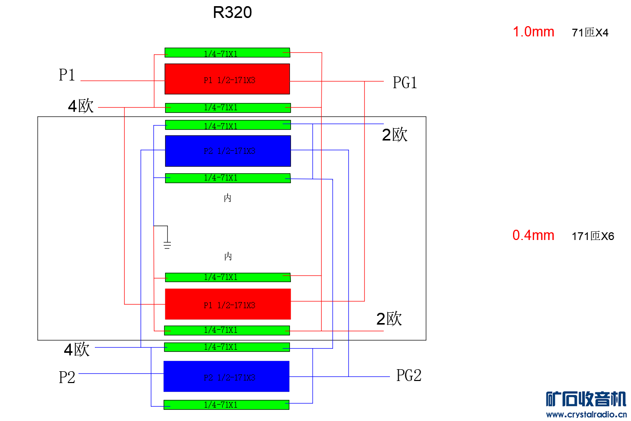

尝试输出14W的6P1推挽机,为即将到来的劳动节献礼
发表于 2023-4-28 17:29:54 | 显示全部楼层
五一不想出门看车展,准备开工R型推挽变压器。
猜 一下我做什么线路。

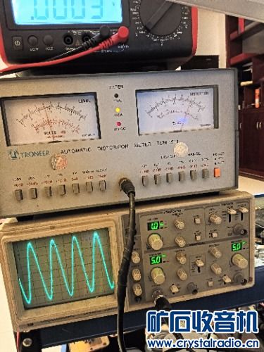

发表于 2023-4-29 20:13:36 来自手机 | 显示全部楼层
正在现场实测,屏压380v15mA栅压270v,长尾倒相
发表于 2023-4-29 20:17:49 来自手机 | 显示全部楼层
8欧电阳接8欧输出端子,最大13v失真0.24%。
发表于 2023-4-29 20:22:16 来自手机 | 显示全部楼层
8欧电阻接4欧输出端,最大10v少点点,失真0.28%。
 楼主| 发表于 2023-4-29 20:23:23 | 显示全部楼层
可见推挽对失真的改善那是相当的明显。
发表于 2023-4-29 20:24:31 来自手机 | 显示全部楼层
以上为400Hz信号测试
发表于 2023-4-29 20:32:22 来自手机 | 显示全部楼层
关门8欧喇叭接8欧输出端最大也是13v失真0.28%
发表于 2023-4-29 20:42:23 来自手机 | 显示全部楼层
1kHz输入时状态相同
发表于 2023-4-29 21:55:32 来自手机 | 显示全部楼层
jupeter 发表于 2023-4-29 20:23
可见推挽对失真的改善那是相当的明显。
不懂理论,蛮干,只知道响了,院长有时间的话辛苦看看要更改哪些元件参数,电压是实测,第一次画电路图,看着有点别扭。大家见笑了。
