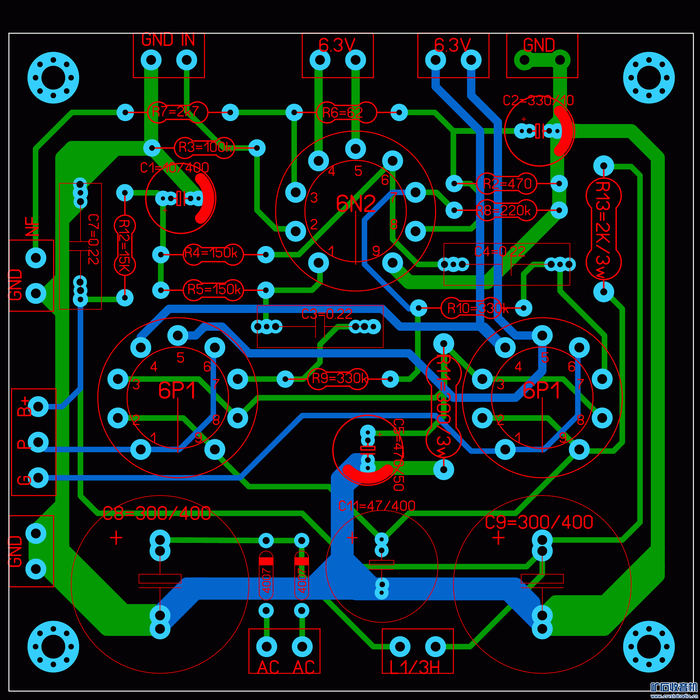

发表于 2024-5-20 15:03:23 | 显示全部楼层
正在学习latout6,用院长老师的10W6N2-6P1推挽电路,画了一块PCB,请各位指教!
6N2-6P1 PP.rar (23 KB, 下载次数: 47)
发表于 2024-5-20 16:09:59 | 显示全部楼层
单声道的话,R12要由7.5K变为15K

发表于 2024-5-20 19:29:02 | 显示全部楼层
已经下功夫了,画得不错,就是走线与线宽不合理,特别是6P1的灯丝走线。
发表于 2024-5-21 07:55:26 | 显示全部楼层
谢谢你的热心指导!6P1的灯丝修改了一下
发表于 2024-5-22 09:06:10 | 显示全部楼层
6P1的灯丝进线要宽一点,灯丝线不要串过管脚,这样不太安全。
发表于 2024-5-22 10:28:12 | 显示全部楼层
好的,谢谢指点!

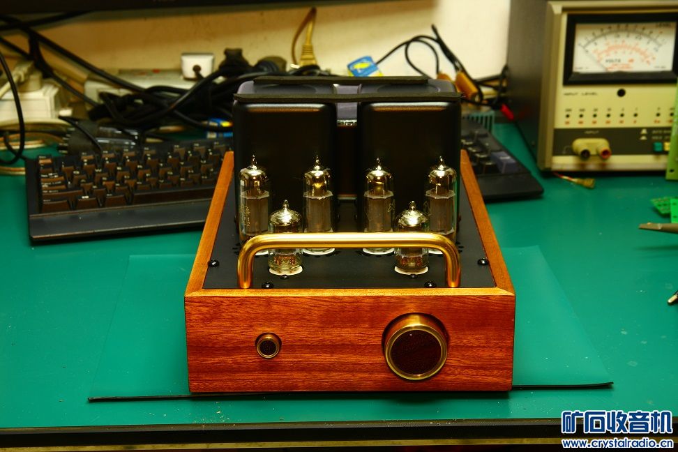

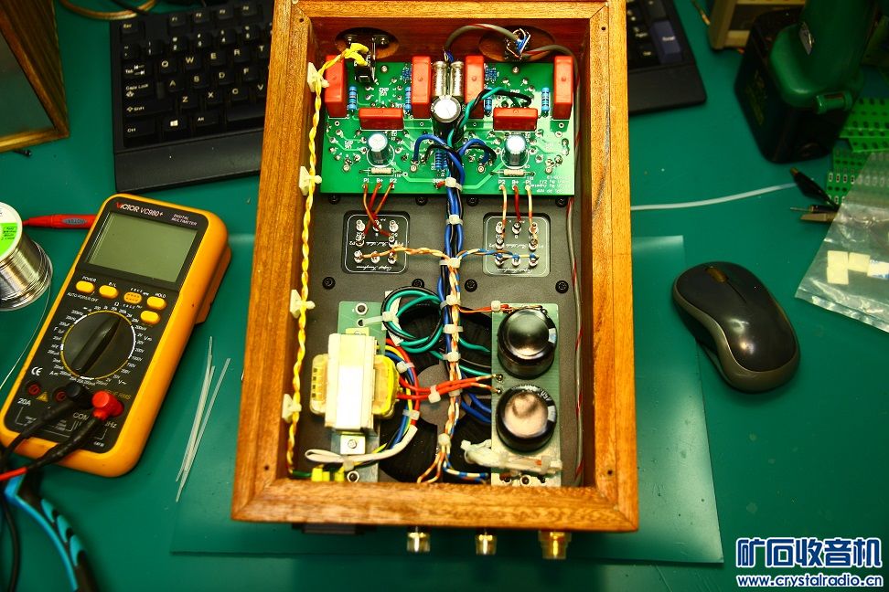

发表于 2024-9-30 20:50:36 | 显示全部楼层
之前做过朱院长的 单端喜出望外,这次又做了一次推挽,更加让我对朱院长的敬佩,下面是我的过程中拍的一点照片
用的环牛做电源牛
牛还是找保罗定制 12K 牛
电路板还是继续自行设计,主要是自己搭棚水平太差。开始连线。
不要一个晚上就搞定了
开声真的又一次惊艳到了。
 楼主| 发表于 2024-9-30 21:05:47 | 显示全部楼层
djnt 发表于 2024-9-30 20:50
之前做过朱院长的 单端喜出望外,这次又做了一次推挽,更加让我对朱院长的敬佩,下面是我的过程中拍的一点 ...
6P1能混到有这种周边,也算是修行成正果了!这投入,它也不敢、不好意思不给你拿出最完美的一面啊。!听说底噪0.3mV,1W失真度0.27%,12W失真度3%,这机器已经相当优秀了。实测最大功率达到12.5W,那理论设计值14W也是靠谱的。其他DIYER,你做出了多少呢?
