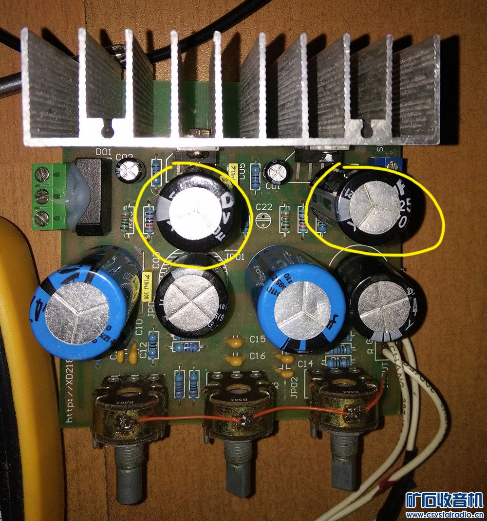

lh1986123 发表于 2023-5-17 12:46
我有两个多余的25V 4700UF的电容可以用吗?

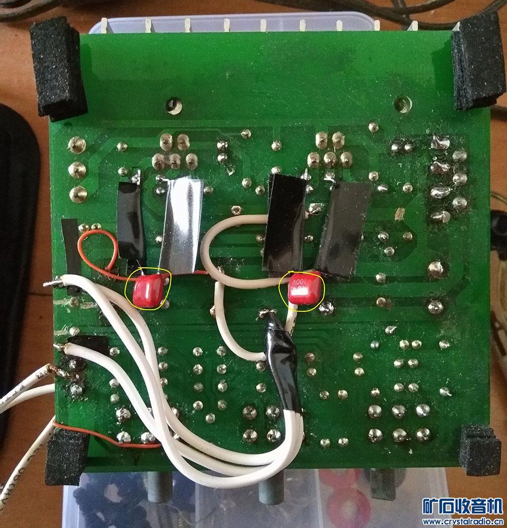

25V 耐压不够,根据你所用的12V*2的变压器要40V以上。容量可大可小,装得下就好。看那空间装个50V470UF和0.1UF的电容正合适。注意3脚接电容负极。此板的退耦恐怕就是这样设计的,如此做也就凑合。另外,你那四颗杂色滤波电容的安装有问题,为平衡着想,应该是黑蓝黑蓝的排列安装。

非常感谢了,烦请您再给标一下,如何改PCB能达到“一点接地”行吗?谢谢了!

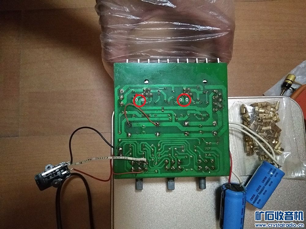

发表于 2023-5-19 07:49:47 | 显示全部楼层
lh1986123 发表于 2023-5-17 16:11
线路改成这样了,算是单点接地了吗?各位老师!

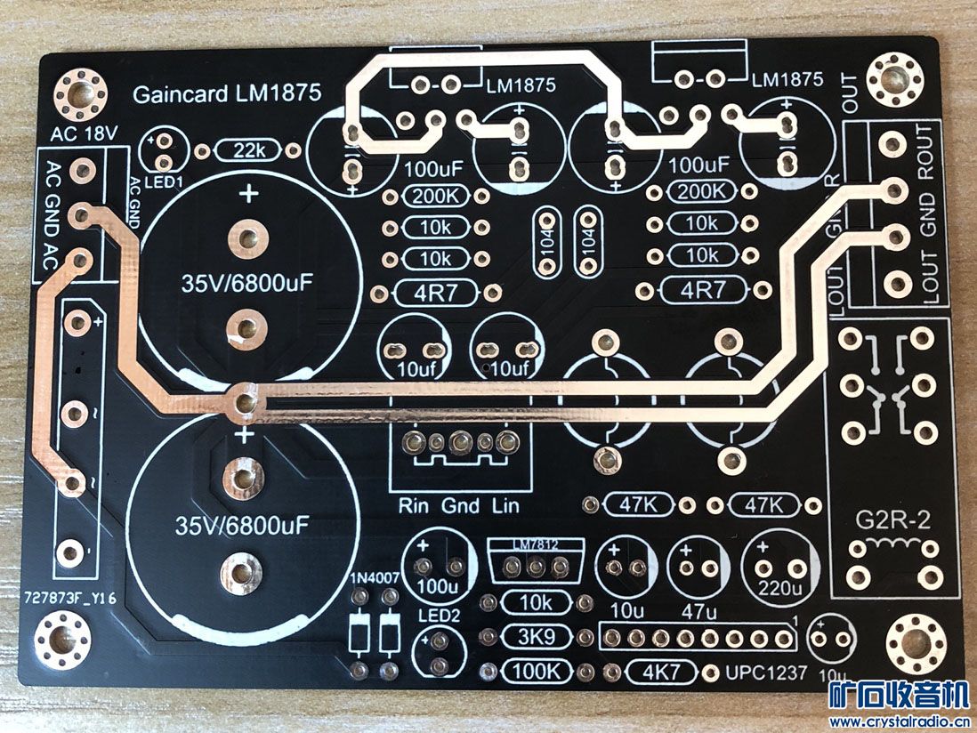

这样改没有意义啊,这不是一点接地,所谓的一点接地,就是电源滤波的地为一个顶点,然后各支路的地各自汇总到这个点上。
这是TB上的图片,可以看到一点接地,你可以参考一下。

发表于 2023-5-19 08:08:49 | 显示全部楼层
xjt83231952 发表于 2023-5-18 17:18
25V 耐压不够,根据你所用的12V*2的变压器要40V以上。容量可大可小,装得下就好。看那空间装个50V470UF ...
12V的电容,用在AC  12V的变压器上,耐压绝对足够
AC  12V经整流滤波后,DC电压大约在16V。
所以,25V的电压,耐压充足.....................

发表于 2023-5-19 08:49:53 | 显示全部楼层
此处电容跨接在1875的5、3脚上,5脚接12V*2经整流滤波后的正极,3脚接负极。
AC  12V*2经整流滤波后,DC电压大约在16V*2。
所以,25V的电压,耐压不.....................
发表于 2023-5-19 10:10:47 | 显示全部楼层
人云亦云,很多都没有说到重点,此板天生缺陷工频干扰要改的东西太多了,按79楼的思路去理解吧,一点接地,原则就是输入回路与输出回路及电源输入回路不要交叉共行。所有的加个电容加个电阻或减个电阻都是徒劳。

在38#楼主改的基础上按这个来......,再不行换板。输出,前级,反馈地全切掉。

按照38楼老哥建议(改滤波电容线路),76楼老哥建议(在3,5脚并联电容), 85楼老哥建议(一点接地),现在都做完后,噪声降低了50%左右,还有咝咝声和非常轻微的哼声,我家是没有地线的,请问如果加个电源滤波板能否将剩余的噪声去除干净?谢谢!

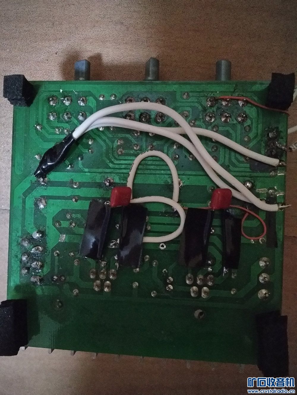

 楼主| 发表于 2023-5-22 15:41:32 | 显示全部楼层
hhhgd 发表于 2023-5-21 21:13
学习学习。。。
最新进展,把总接地点放在了正电电容和负电电容之间,哼声全部去除了,只剩下10CM可闻的轻微咝声。黄圈内为3脚与5脚之间并联的4700UF的电容以及背面的0.1UF的CBB电容。

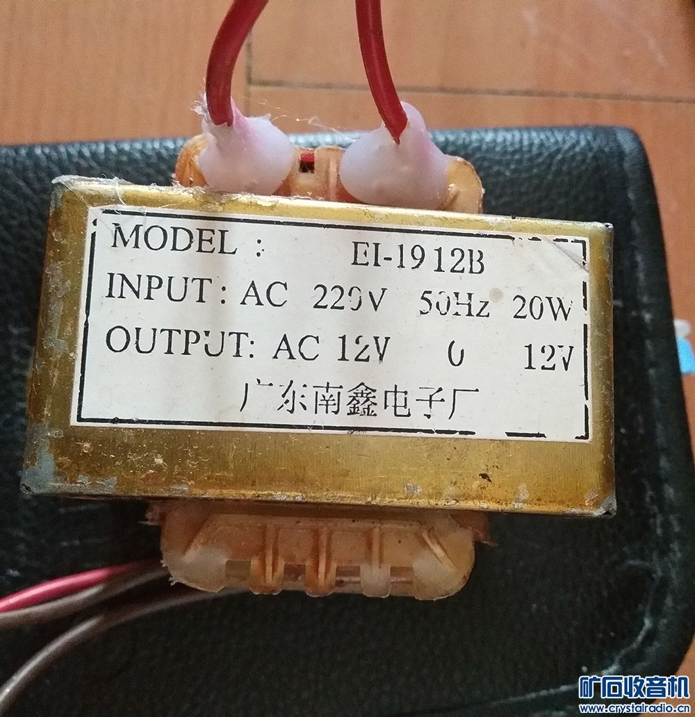

这是我用的一个E牛,之前在顶楼说错了,是个20W的,双12V的,主要这块板子只用来推电脑桌面的两只小音箱。
