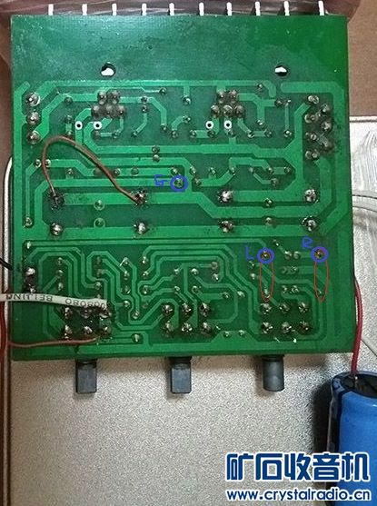

请教大家LM1875底噪的问题。
发表于 2023-4-22 18:02:37 | 显示全部楼层
把红圈内电阻断开,输入线接蓝色位置。应该可以解决问题。

发表于 2023-4-22 18:41:12 | 显示全部楼层
shiuyipyuen 发表于 2023-4-22 09:15
怎么象小孩背口诀一样,清一色说;地地地    地地地        。。。。。。。。。。。。。。。。。。。 ...
他的+极2个电容
-极又是2个不同的电容。这滤波不平衡
要+ -同一种电容。 还多2个就各并一个
还有到芯片引脚的2个小滤波都拆了。肯定有噪音
发表于 2023-4-22 19:03:53 | 显示全部楼层
这芯片没看到地线直通。是这种设计吗
 楼主| 发表于 2023-4-22 19:47:35 | 显示全部楼层
13177881122 发表于 2023-4-22 18:41
他的+极2个电容
-极又是2个不同的电容。这滤波不平衡
是这样的,你看到的正负极不一样的两对电容容量和耐压都一样,我也不知道这么干行不行 。还有芯片引脚那里应该加多大的小滤波?这个板子买来这里就是空着的,没有加电容。

 楼主| 发表于 2023-4-22 20:41:53 | 显示全部楼层
白色小方块是把原有的线切断是吗?绿线和红线是重新要连接的线是吗?
发表于 2023-4-22 20:52:28 | 显示全部楼层
听声音感觉不是自激,个人认为是交流输入干扰,重点检查一下输入部分试试,先把那个输入端子从板子上去掉,它跟板子的那个连接线太长了,而且没有屏蔽,很容易引入噪声,然后再通电听听,如果噪声依旧没有变化,就用上午说的步骤,把1脚上的元件甩开,再通电听一下,好确定噪声的来源。

发表于 2023-4-22 21:02:07 | 显示全部楼层
刚才看了图片,那根滤波电容的跳线太长了,太靠近输入了,很容易引入噪声的。
发表于 2023-4-22 21:12:42 | 显示全部楼层
我这个业余的也看出来是电源的问题,哪有这样用虑波电容的,而且板子材料太差。这个电路怎么可能不自激?
发表于 2023-4-22 21:18:13 | 显示全部楼层
还有一种可能性就是你用的板子本身就不是1875的,而是2030的,如果是这样的话,换个板子或芯片会更简单,这两个芯片的PCB板子不是通用的,一般情况下,2030可以用1875的PCB,而1875的最好不要用2030的,除非在做2030板子的时候考虑到能与1875互换的情况。
