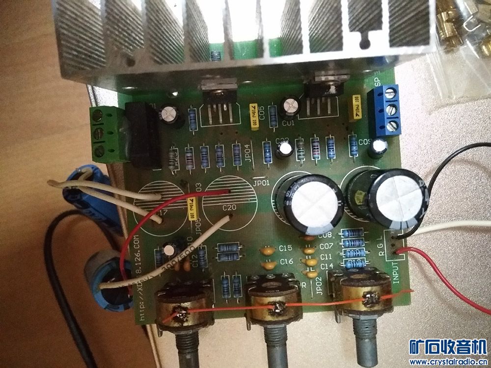

手里有个1875的成品板子,用的是双12V 40W变压器供电(环牛E牛都用过),有时有嗡嗡声,有时有咝声,裸板放在地上噪音更大,不接输入信号也一样有噪音,证明不是信号线的问题。也更换过不同的音源,都有相同的噪音。放大音量和调小音量噪音的音量改变不大,请教是哪里的问题?谢谢。

从描述看估计是自激造成的,lm1875很容易自激,主要是通过地线反馈来的,一般情况下,通会电后,自激会发热严重,但是一个成品板出现这一情况,就不好说了。
先确定元件的参数正确,有些元件是不能只看表面的,比如滤波电容,当ESR变大时,容量是没有什么变化的,但是性能却不行了。去掉输入音源,然后把音量调到最小,空载,用测量一下输出脚的电压,如果电压较大或波动,就是存在振荡了,一般情况下,交流在几mV以内,直流在100mV以内,具体的情况需要根据实际的测量情况来确定的,如果元件本身没有问题,可以考虑焊接的PCB是不是LM1875的,具体的可以参照官方的数据手册。

换板子吧,这板子设计不合理

换IC试试,以前装2030也是,换片IC就好了。

有没有一种可能??这个板及元件,原本是用在TDA2030的
给用在LM1875了

撇开前面音调部分,信号直接输入到1875试试

从描述看估计是自激造成的,lm1875很容易自激,主要是通过地线反馈来的,一般情况下,通会电后,自激会发热 ...
是测量左右声道输出和地线间的电压吗?如果有自激应该如何解决呢?感谢老哥不吝赐教!

楼主,这板子电源和接地设计的乱遭的,不出噪音才怪,除非用2.5的铜线把电源和地线加粗

地线不对的
换板子吧
