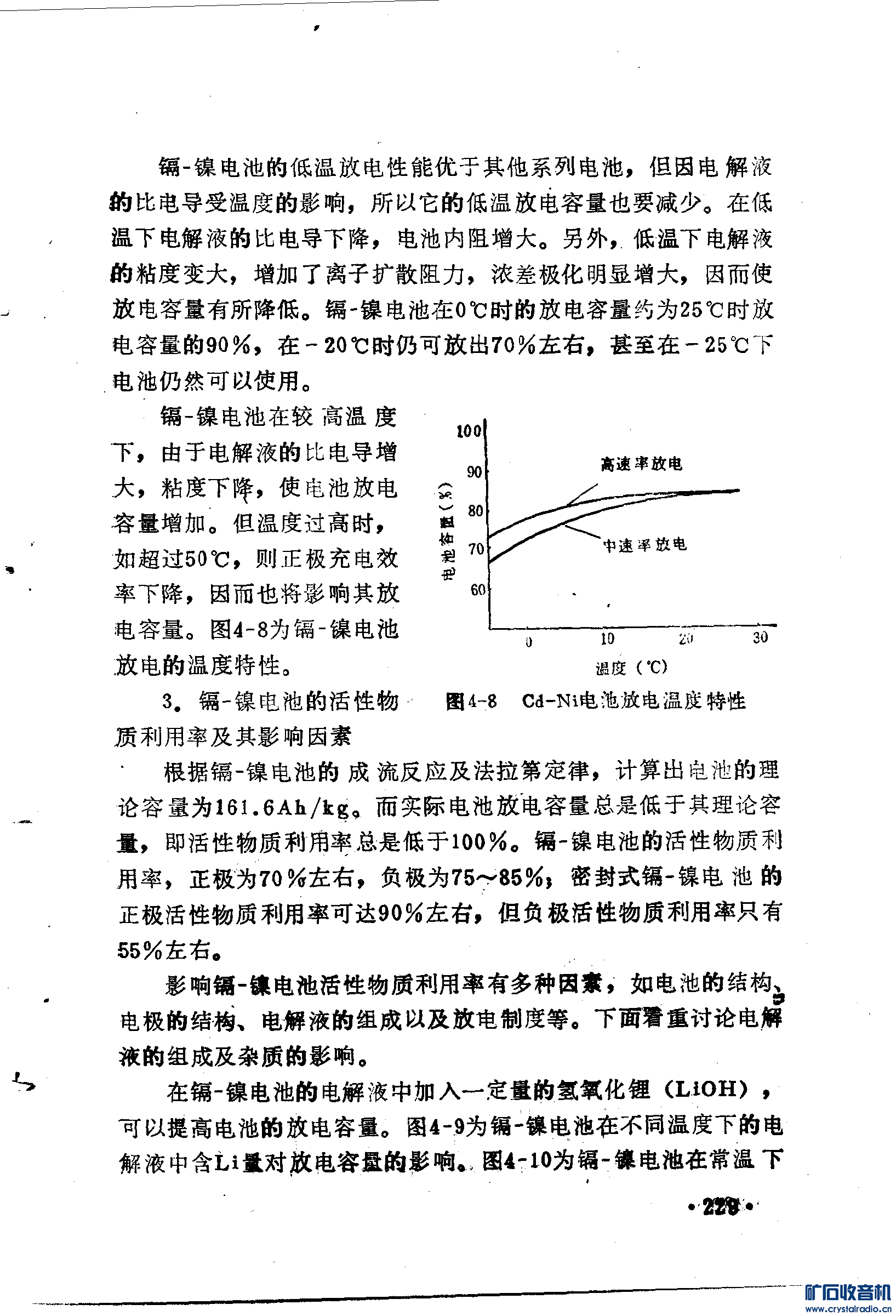

关于Li离子的影响:

Edward 发表于 2023-4-22 11:36
关于Li离子的影响:
谢谢,里面的相关内容看到过,不过都是寥寥几句,没有图表,能让人有个大概的认识,你的这份资料很详细了,是哪本书里的?能告知吗?谢谢
发表于 2023-4-22 16:29:59 | 显示全部楼层
6a2j 发表于 2023-4-22 13:04
谢谢,里面的相关内容看到过,不过都是寥寥几句,没有图表,能让人有个大概的认识,你的这份资料很详细了 ...
《化学电源》吕鸣祥 天津大学出版社
 楼主| 发表于 2023-4-22 20:27:42 来自手机 | 显示全部楼层
Edward 发表于 2023-4-22 16:29
《化学电源》吕鸣祥 天津大学出版社
好的,谢谢。
