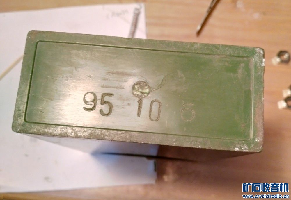

以前收了两个二手的10安时的镉镍蓄电池,一直没有处理,最近决定试试看,于是开始按照书里的说法进行了激活。
电池的生产时间,从烙印上看,应该是95年10月6日,到现在快28年了。

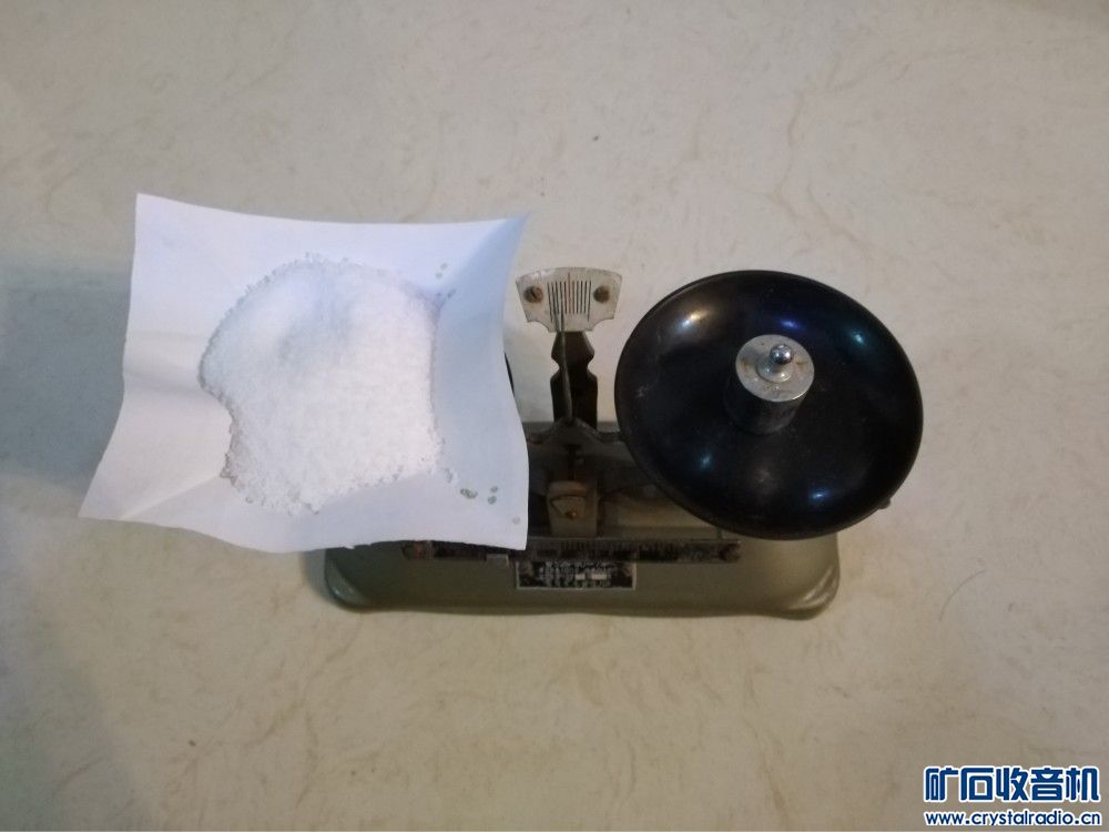

用简易天平清理称量烧碱。

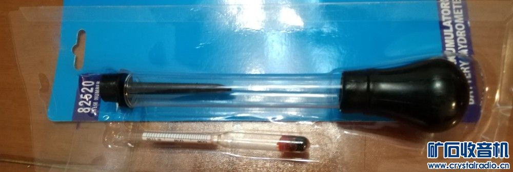

 楼主| 发表于 2023-4-17 11:55:27 | 显示全部楼层
然后用这个比重计测量溶液的比重是不是在需要的范围内。

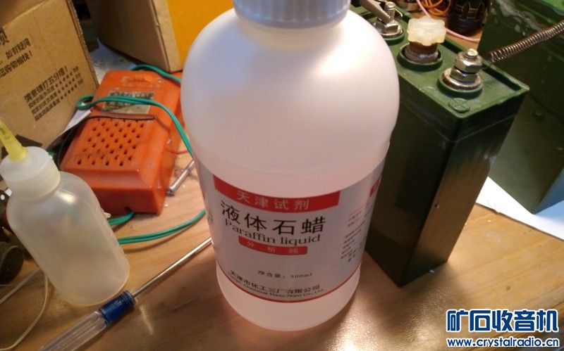

更换电解液后,在电解液中加入液态石蜡,以阻碍电解液和空气中的二氧化碳接触,然后再次充电。
