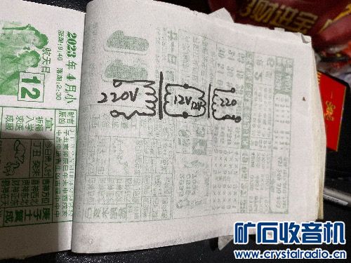

楼主: cgpcry602
见鬼了

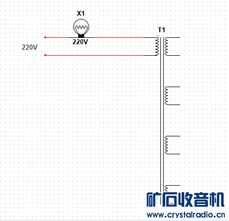

发表于 2023-4-12 14:22:05 | 显示全部楼层
935482411 发表于 2023-4-12 12:40
绕组的基本情况都没有搞清楚,你叫他上电测试?曾经被砰过,就是输入输出绕组没有搞清楚就上电所形成的后果 ...
220V输入线上串一个灯泡,后面就是接的是一段导线也不会发生危险。
发表于 2023-4-12 14:23:28 | 显示全部楼层
cgpcry602 发表于 2023-4-12 12:24
5条线串灯泡也解决不了次级内部短路问题吧?还是会砰的一声吧
220V 输入线上串一个灯泡就能解决的事。

 楼主| 发表于 2023-4-12 18:23:20 来自手机 | 显示全部楼层
 楼主| 发表于 2023-4-12 18:24:01 来自手机 | 显示全部楼层
 楼主| 发表于 2023-4-12 18:24:49 来自手机 | 显示全部楼层
发表于 2023-4-12 18:44:02 | 显示全部楼层
对于老油条们来说,这样也是一种办法的连接方式。但是,它是带强电的,变压器如果绝缘有问题,容易有被电到的危险。指导新手,不推荐这样测试未知变压器。你们以为呢?^_^
发表于 2023-4-12 18:44:30 | 显示全部楼层
发表于 2023-4-12 18:52:45 来自手机 | 显示全部楼层
这样连接测试,简单高效,安全系数高。^_^
