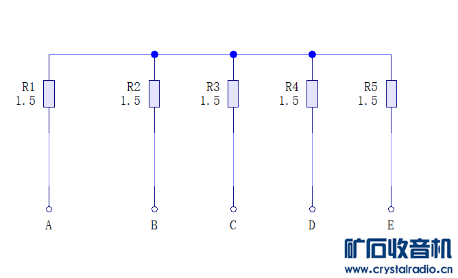

其实我想说的你们都误会了。就这么个问题:有没可能存在一个某个变压器次级5个抽头abcde,两两之间均为相同 ...
4kg变压器不小了,次级如果是低压,线圈内阻很可能只有毫欧级,
楼主的万用表底数是多少?别绕了一大圈,这3欧还是万用表的短接底数哦。
发表于 2023-4-11 12:26:58 | 显示全部楼层
楼主的万用表底数是多少?别绕了一大圈 ...
如果排除万用表底数问题,如果确实电阻都是3欧姆的话,可能有这个:
类似电动机的Y型接法。某种5相步进电机就是这样的接法。但是,作为单相变压器次级绕组接成这样,如果都同相的话,电压就出不来了,好像没有意义啊!如果有几个反相的话,电压又不会都相等。

如果方向是错的,那么就有鬼了。但是大家都知道世界上没有鬼。5个线头为什么一定是4段呢(这条路有鬼),不能是5段(没有鬼的)吗?

可能性不大,谁家的单相变压器会把所有次级线圈的接头连接在一起且是埋在里面而不引出来呢?电机有可能,变压器不太可能。

有可能,5个抽头之间电压一样电阻就一样,比方说,每个抽头之间都是10V.即使绕线位置有差别,两个抽头之间的位置差不多少,微小差别万用表是测不出来的,你看看抽头之间的电阻等不等于首尾之间的电阻。要想准确测量带电感的电阻需要用直流电桥测量。低于10欧的小电阻想精确测量必须用双臂电桥测量(能精确到小数点后4位数)

单纯电阻问题------------5个头,两两电阻相等,9个值都相等,是有可能的,我上面已经画图给出。(如果都同相是电压相等的,但相互抵消了,没有意义,有不同相,电压肯定不同了。)
如果每个抽头之间都是10V.和前面的条件有矛盾(我认为好像不可能的9个电阻值都相等,如果有,请您画图说明),当然,要排除测试错误的。用电桥测电感量可能会好一些。

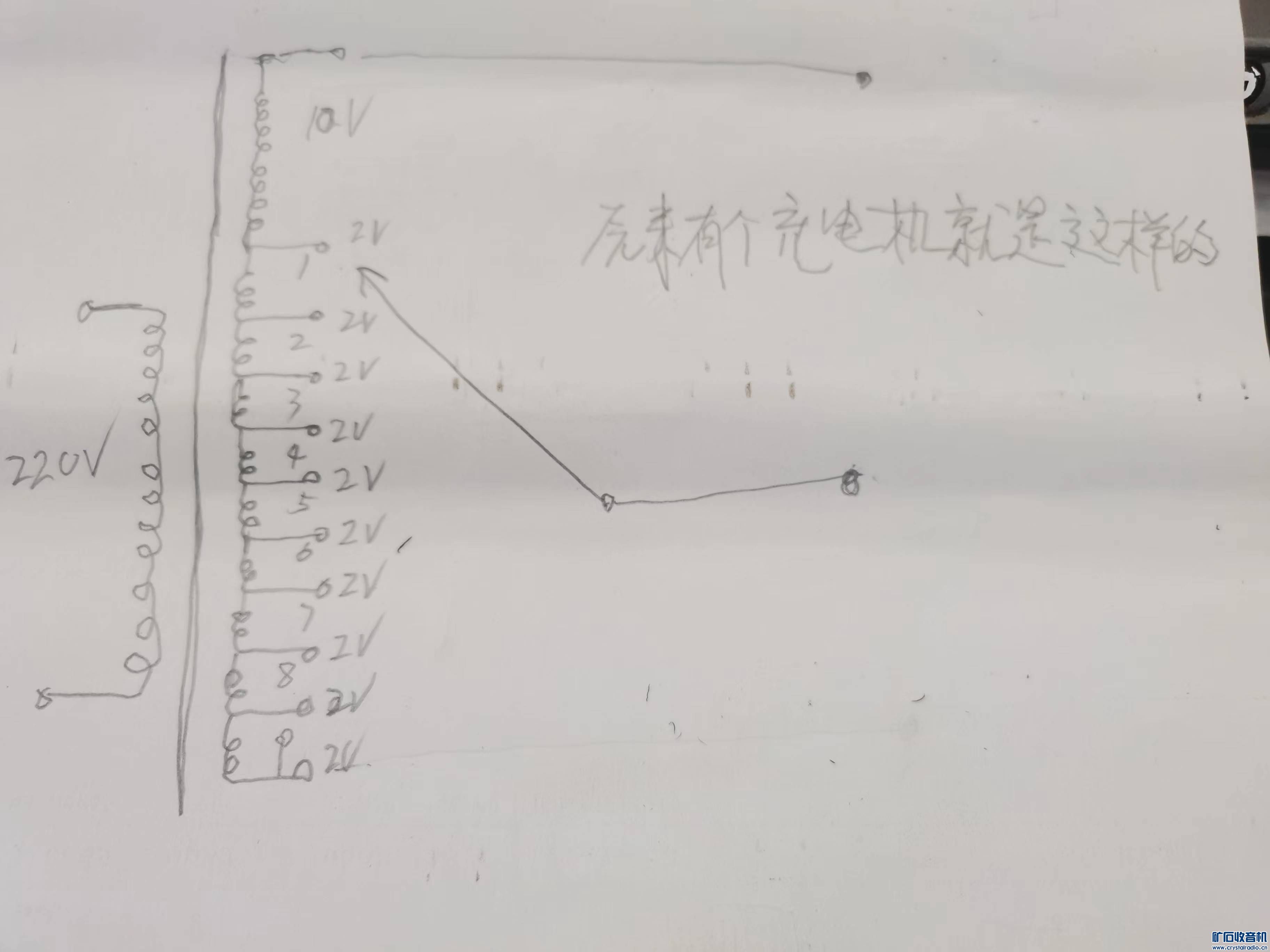

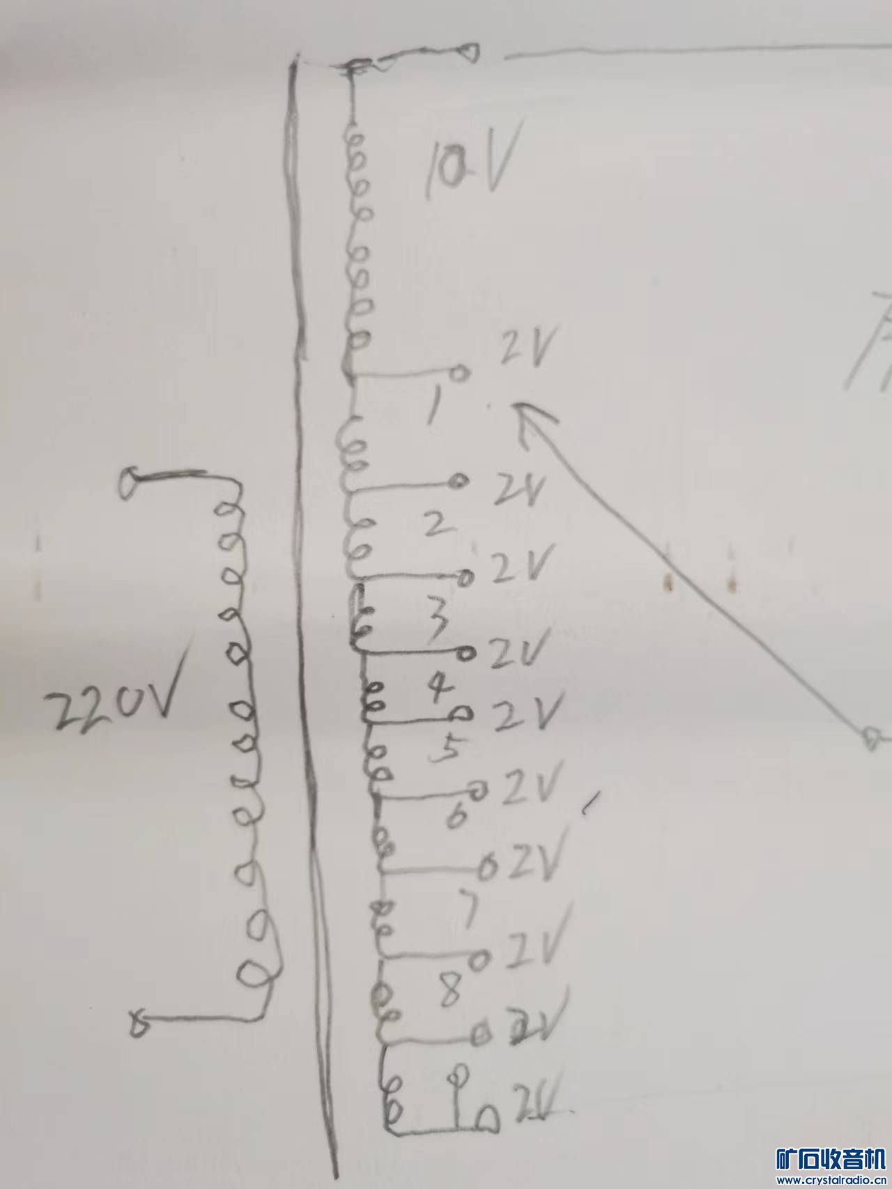

美人鱼999 发表于 2023-4-11 15:43
单纯电阻问题------------5个头,两两电阻相等,9个值都相等,是有可能的,我上面已经画图给出。(如果都 ...
微信图片_20230411164049.jpg 微信图片_20230411164104.jpg 原来我有个老充电机就是这样,步进调压。每个抽头2V,就是没有测过电阻。感觉应该每个抽头电阻都应该是一样的。他这个抽头电阻都一样应该电压也是一样的,可能是10V或20V-30V50V....一个抽头。我那个充电机实际只有7个抽头。
发表于 2023-4-11 17:00:31 | 显示全部楼层
扎枪子 发表于 2023-4-11 16:47
原来我有个老充电机就是这样,步进调压。每个抽头2V,就是没有测过电阻。感觉应该每个抽头电阻都应该 ...
你和楼主的想法是一样的。
你这样的串联模型,5个头两两测试只能测的4个相等的电阻值,和楼主的串联模型一样的。这样无法测9个电阻相等。
5个头,环型连接可以测得5个电阻值相等,
5个头,星型连接可以测得9个电阻值相等。
