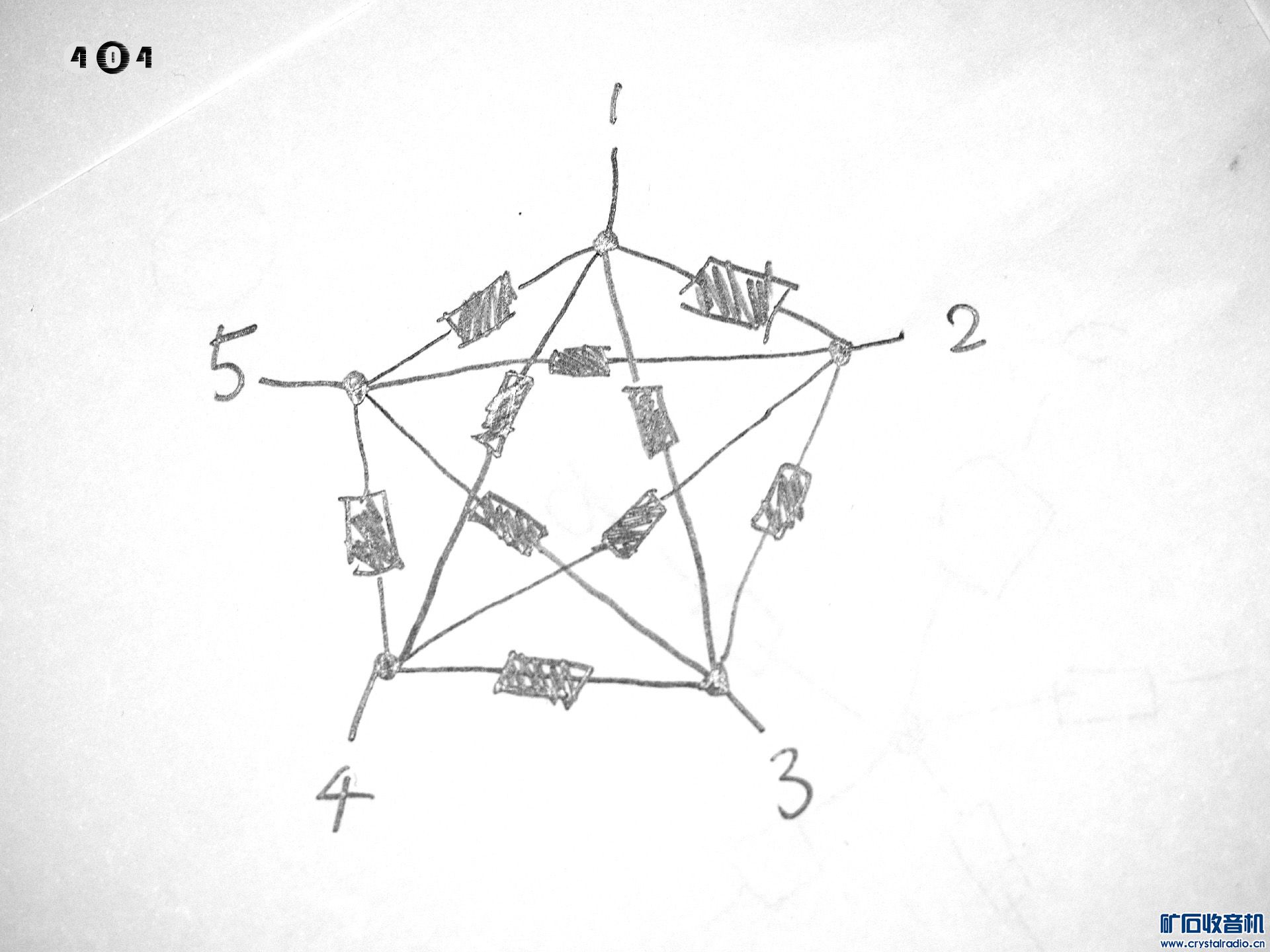

发表于 2023-4-11 23:15:02 | 显示全部楼层
cgpcry602 发表于 2023-4-11 22:56
不是,处理绕组正常。诡异的是次级
想不出来次级的绕组构成了,串个灯泡通电吧,测次级电压再来分析了,注意下,次级电压可能也不低(按3欧来估算)
发表于 2023-4-12 02:05:05 | 显示全部楼层
除了简单直接的5个绕组一个公共点的Y型接法之外,还有一种复杂些的“天罗地网”型接法也可以有同样的测试结果。
当然了,这只是个防止老年痴呆的烧脑游戏,俺是不相信真的有变压器绕组接成这个造型的!
