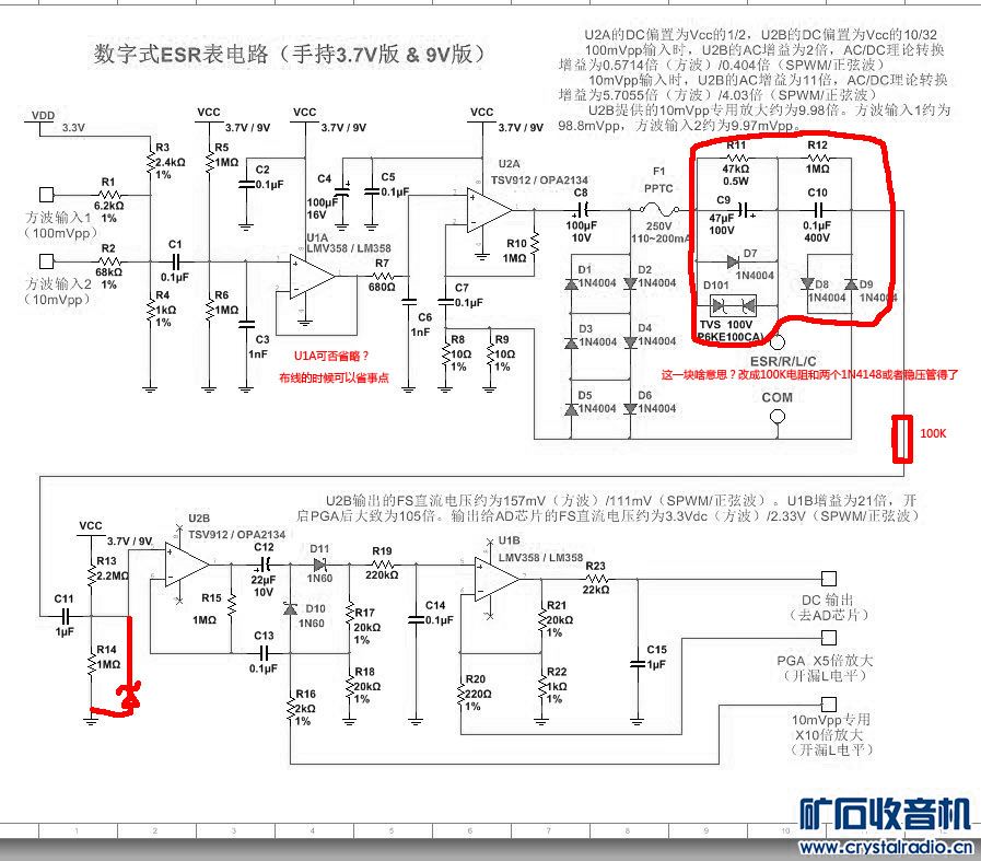

合作设计基于mcu的数字式电容ESR表
发表于 2023-4-16 10:49:24 | 显示全部楼层
小鬼头老师你看看丝印dl46  esd保护阵列0.22元一只,可否取代图中6只1n4004,可以减小体积。需注意的是还有一个丝印dl46 ,是静电保护管,不知为何2种元件丝印一样。 全型号是HDMIULC6-4SC6封装sot23-6丝印dl46  esd保护阵列
发表于 2023-4-16 11:11:55 | 显示全部楼层
我没详细研究,DAC靠喂数的分辨率可以得到准确量化的输出电压,这个还不能满足要求吗?当AVDD为5v,喂数82大约对应100.0976mv档满幅度,这不影响计算结果,这时得到的电压精度不一定比电阻网络获得的电压精度低,数字调音量其实也是这个原理,相当于只用到低7位精度,信号分辨率依旧是12位。
采样点数不变时,DAC输出信号的分辨率不随喂数的大小而变化,电阻网络分压的信号分辨率也不变,只是同比例缩小幅度,信号精度没变。输出精度只与采样点数有关。例如音频DAC24bit 192k的芯片播放16bit 44.1k音源,并不会提高输出音质细节。

小鬼头老师你看看丝印dl46  esd保护阵列0.22元一只,可否取代图中6只1n4004,可以减小体积。需注意的是还有 ...
缩小体积可以用全桥,一个全桥代替4个二极管,一个全桥+一个二极管代替6个二极管

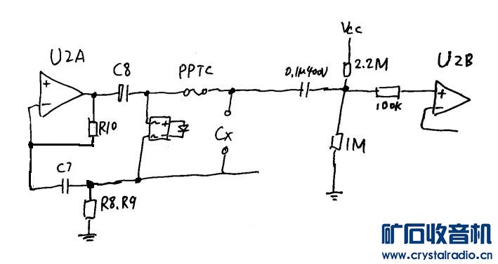

 楼主| 发表于 2023-4-16 22:43:15 来自手机 | 显示全部楼层
往事已去 发表于 2023-4-16 12:34
补充内容 (2023-4-16 20:12):
一般集成块内部都有保护电路,典型承受电流10mA,如此稳压管也可以省略了 ...
这里的保护电路是如何工作的,明天找时间解释一下。
我今天收到了1块多钱买回来的10只250v 120mA的自恢复保险丝,做了一个试验,证实了我的担忧:
1、测量这10只保险丝的阻值,阻值分布相对比较分散。最小9欧姆,最大15欧姆。大多数是12欧至13多欧。
2、我担忧的是,经历多次冲击后,他的阻值会变得过大。于是用手头的36v1.2A可调电源做试验,试验的2只电阻原阻值分别是13欧和15欧。
3、经过多次加上超过200mA的36V输出电压冲击后,2只自恢复保险丝放置数小时后,阻值都上升为22欧左右。而这个阻值,挺有可能会引致本esr表出现测试波形削波的问题。
针对上述情况,有2个对策:一是增大100v高压电容的容量,由47u增大为100u。二是改用冲击后阻值仍足够小的自恢复保险丝。
为此,刚才我又下单购买3种可能比较适合本esr表用的250v自恢复保险丝,分别为145mA、180mA和200mA。
发表于 2023-4-17 07:12:30 | 显示全部楼层
我今天收到了1块多钱买回来的10只250v 120mA的自 ...
我觉得那一块没啥意义,可以去掉,C11可改小。我加的100K电阻可以加大阻值,会造成分压,但是设计可以把这个分压考虑进去,也就没事。
你说的这个esd器件,我查了一下。又看了一篇文章:
https://zhuanlan.zhihu.com/p/615520573
觉得他跟我现在用的tvs基本一样。不能产生ptc器件的阻断作用,但可以电压箝位作用。而我这里已使用了tvs,如果没有tvs的话,可以考虑用你介绍的这类esd保护器件。

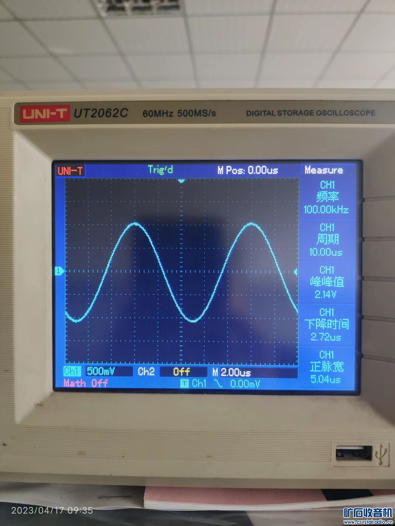

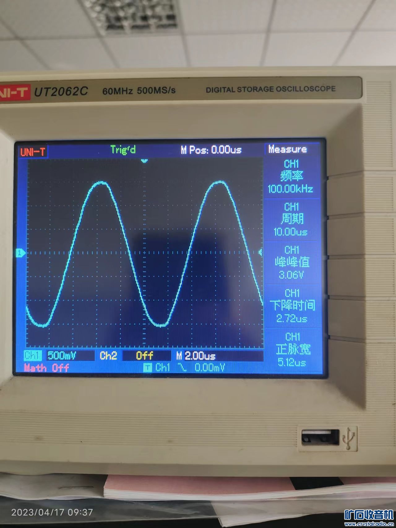

发表于 2023-4-17 10:04:49 | 显示全部楼层
测试了一下开启和关闭DAC缓冲器的波形,
用的定时器触发DMA方式,定时器自动重载值8,VDDA=3.3V,12bit,采样点40,对应100KHz,
从手册中查到DAC的C_out_load = 50pf,这个电容和负载阻抗的时间常数t,会影响到DAC输出电压,
在开启DAC缓冲器时,由于每一个采样周期DAC的输出电压保持不变,t的影响较小,输出电压峰峰值比较高,
手册只给出了基本参数,开启缓冲器时DAC_OUT高端值会小于3.3V-0.2,DAC_OUT低端会大于50mV
也就是小于3.3v-0.2v-0.05v=3.23v,实际测量DAC_OUT峰峰值3.06V,
上图的波形峰峰值比较高,但是由于缓冲的存在,会产生失真,例如峰值两侧,可以明显观察到,
关闭DAC缓冲器时,C_out_load对输出幅度的影响就很明显了,
上图DAC峰峰值只有2.14V,离Vref的范围相差甚远.但是波形失真较小.
所以用于输出可调直流时建议开启缓冲器,用于输出音频时建议关闭缓冲器,
由此推断,每片芯片的DAC输出值都可能不同,
用于测量时可以用ad脚检测DAC的输出值,计算出误差,然后计算时进行补偿.
手册里说明了VDDA为ADC、复位、RC振荡器和PLL模拟部分供电,所以为了保持VDDA的纯净,要使用外部晶振,不要用内部RC时钟。
内部参照电压可以计算Vref,无法计算DAC的误差吧,DAC输出误差似乎是硬件差异造成的.
