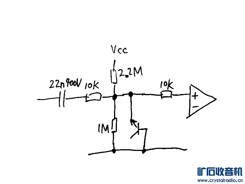

小鬼头 发表于 2023-4-17 10:09
1、你这个电路测不了电池内阻。因为电池接入时,因为没有100V电解的隔直作用,PPTC一直呈高阻状态,导致 ...
看帖不仔细,现在想起你要测电池了。瞬态二极管有单向的,可以用一个单向的,省去一个普通二极管。
100K可以改小,电阻功率需要斟酌一下,因为瞬间大功率,碳膜胜于金属膜。不行就稳压管或ESD二极管钳位。或者不要改。

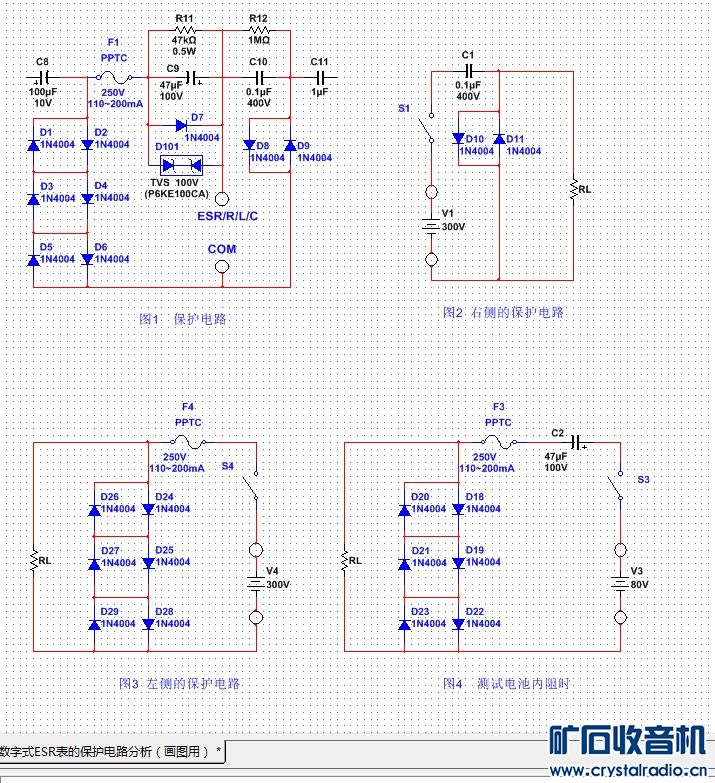

现在说一说ESR表的保护电路工作原理。如下图,图2、图3、图4中的RL,代表被接受保护的、免遭受高压冲击的其他电路
一、图1是全局的保护电路
该图取自草图8,他提供了对左右两侧其他电路的保护。在误测外来高压时,令到左侧其他电路仅受到3个二极管压降电压的冲击、右侧其他电路仅受到1个二极管压降电压的冲击。
二、图2是对右侧其他电路提供保护的基本原理图
这也是指针式ESR表所采用的保护电路方式,即是依靠400V薄膜电容的隔直作用,使得图2中的二极管仅受到短暂时间的大电流冲击。
由合上开关开始、到大电流冲击完成,这个时间由电容充电时间决定,由于电容容量甚小,这个时间也因此很短暂。只要二极管能生存下来、起到箝位作用,那么,右侧其他电路就受到了很好的保护。大电流冲击过去后,由这只小电容来承担高压,不会对右侧其他电路产生威胁。
整流用的二极管,因为其使用用途的缘故,从设计制造开始,生产厂家就有意令他具有能耐受强浪涌电流冲击的特性。以1N400X系列为例,虽然标称是1A规格,但能耐受的浪涌电流是35A(下一个草图准备改用的0.5A桥堆MB6S/MB6M,耐受浪涌电流能力也是这个规格)。
又由于串有容量小的隔直薄膜电容(指针式ESR表为1u,这里是0.1u),二极管所能提供的保护能力大幅提升。假如没有串这个薄膜电容,即是采用ESR2501电路和eevblog电路那样的简单并联二极管保护方式,那么,当误测储存有高压电的100u电解时,二极管要承受冲击的时间/能量,将是图2中电路的1000倍、指针表ESR表电路的100倍。换个说法就是,串有隔直电容后,与简单保护电路相比,此情形下的保护能力提升了100倍(指针式ESR表电路)。
三、图3是对左侧其他电路提供保护的基本原理图
当合上开关(即误测高压电)后的短时间里,PPTC流过大电流,由于功耗大,其温度急升,超过居里点后,PPTC呈现高阻状态,将电流通路基本关断(实际上是此后将进入一个限制电流为数百mA以下的平衡状态,PPTC会持续发热)。与图2的电路类似,只要在关断前,二极管能承受住大电流的冲击,那么,他就能为左侧电路提供有效保护。
上一段是接DC外接高压的情形。如果接的是储存高压电的电解,那么,他储存的电能量被PPTC消耗完后,PPTC将会冷却下来,恢复到最初状态。我前些天做的消磁电阻实验,就是做了图3的这2种情形试验。
四、图4是测量电池内阻时保护电路的工作情形
若果被测电池没有反接,就是图4的样子,保护电路的保护机能不启动。如果电池反接,则是按图3那样,保护电路进入保护状态。
图4中,电池的高压由100V高压电解来承担,这样,左侧其他电路不会被高压所威胁。若被测电池(或被测电解的储电)高于100V,TVS将导通,导通后的工作情形就是图3电路的样子,即是由图3的工作原理来提供保底式的保护。
