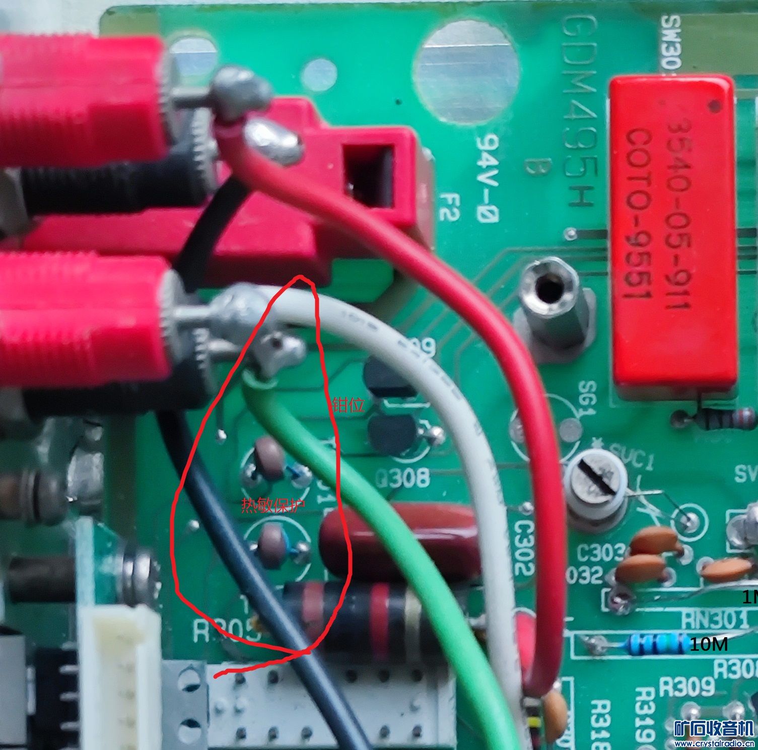

washu 发表于 2023-4-9 09:57
分类错了,立创上的这种 PTC 在电阻、PTC 电阻分类,不是自恢复保险,有很多的。
一般手持万用表电 ...
是不是这个?
8055的电阻档,连着用两个。

发表于 2023-4-9 11:24:37 | 显示全部楼层
一般手持万用表电 ...
原来万用表也用PTC,立创上PTC好像确实少,我当时想找电焊机用的那种5欧的就找不到。
我搜到个讲万用表保护的帖子,原来万用表里面保护电路就是这样啊,有没有中文版讲解万用表保护电路的,这帖子英文的看起来还要自动翻译,现在CHROME自动翻译都不能用了
https://budgetlightforum.com/t/multimeter-protection-and-safety/56310

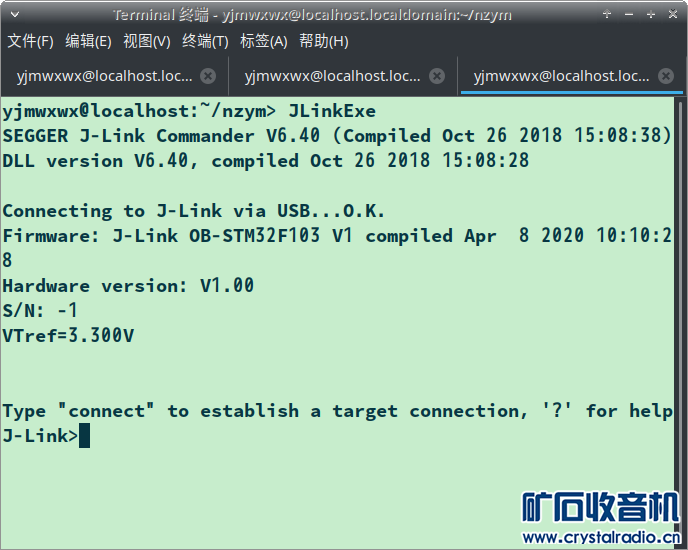

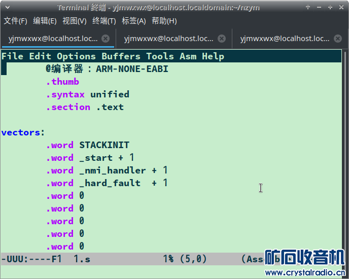

发表于 2023-4-9 12:00:11 | 显示全部楼层
abbey_tom 发表于 2023-4-9 11:27
并没有觉得KEIL需要配置太多的东西呀,
而且你说的有关STM32的英文太多,
那是使用库函数(库函数我 ...
关键是没那个动力学啊,本来都是搞的一些简单制作,用汇编就足够了,就是三个窗口非常简单,一个EMACS文本编辑器,一个窗口输入make就能自动编译,另外一个JLINK命令行可以调试程序,这些用了很多年了形成习惯了,没必须用C的需求难改变了,就是用C也只会选择用GCC,还是三个窗口就够了,只不过用GDB调试方便一些。
下面图片就是我用的工具
EMACS文本编辑器
编译器输入make就行了
JLINK调试程序窗口

发表于 2023-4-10 21:03:40 | 显示全部楼层
应该是,8055 这“台”表真的很“手持”啊
3457 的电阻档误接高压的防护是俩三极管,缺点是只能用于直流(测试激励),热敏电阻的话就没有方向性

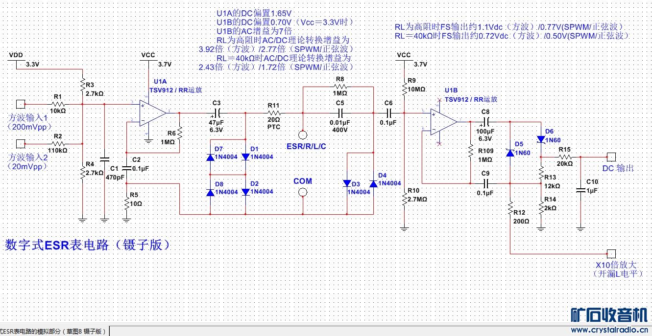

现在上更新后的设计草图(草图8 镊子版)
相关更改说明:
1、取消了草图7的增设插孔(即是将草图7的2个插孔合二为一)。令使用时更方便,但仍具备与草图7同等级的保护能力。
2、因为左侧保护二极管组合没有串隔直保护电容,所以,这个电路不能用来测电池内阻,也不能采用加上偏置DC电压的方式来测被测器件。
——镊子版所缺的这项功能,在手持版里则能够具备(代价是明显增多体积大的元件)。
3、重新核准了AC/DC转换增益、整流电路输出的FS直流电压幅值。图中的这2大类数值均是计算出来的理论值。
曾简单仿真过整流电路的FS输出DC电压,证实仿真结果与计算结果相差不是很大。比如1kHz方波的理论转换增益为3.92倍,仿真结果为3.71倍。
4、修改了耦合RC取值,电容C容量减小,体积更小(尤其是400V高压隔直电容,现在仅需0.01u电容1只),更适合装进细小的镊子ESR表表壳里。
——因为已确定是用于镊子式的ESR表,必然要采用RR运放,而RR运放均是MOS输入级结构的,所以允许取高值(M欧姆级)偏置电阻R,于是C就相应可以减小(大致减为原来的1/10)。

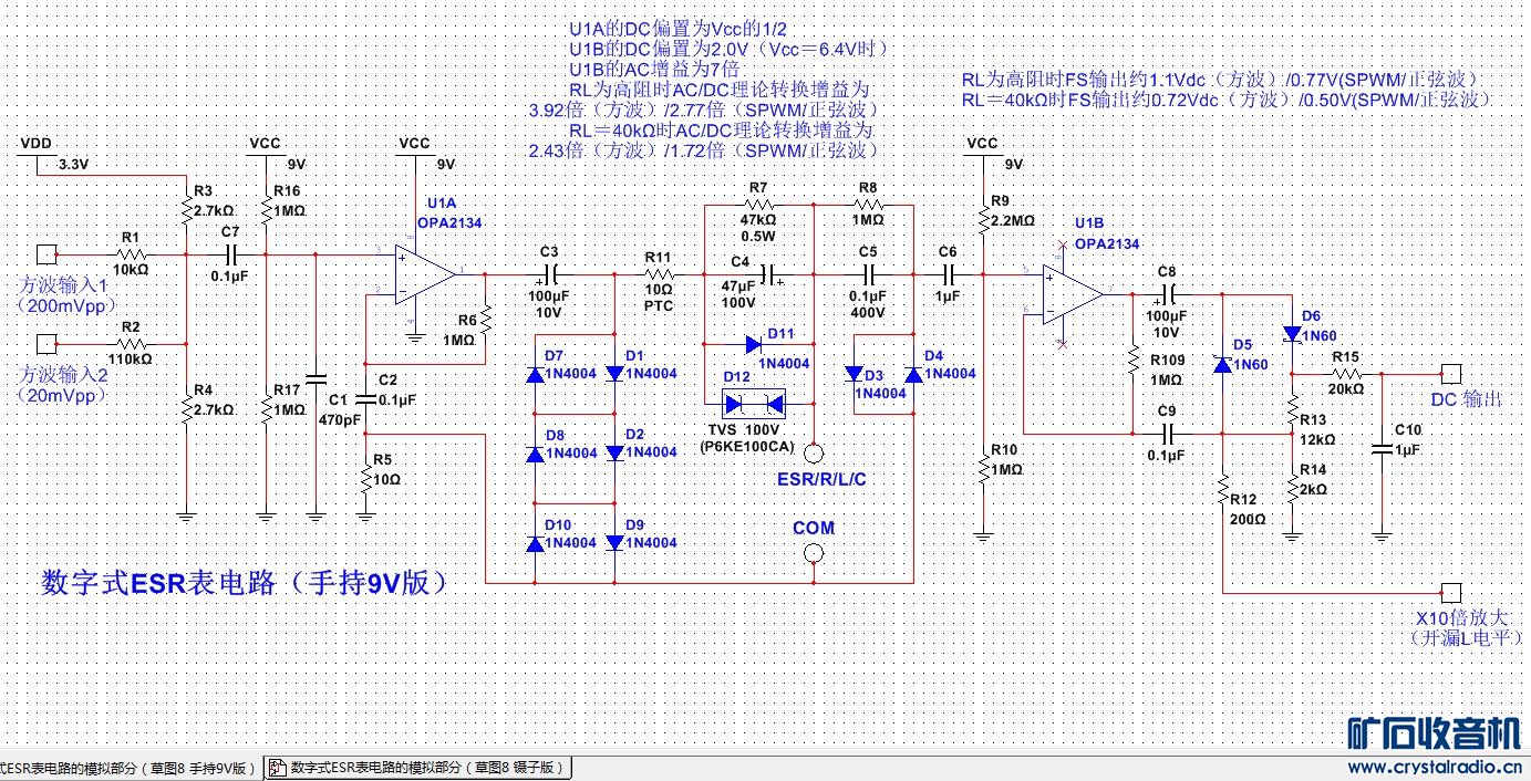

 楼主| 发表于 2023-4-11 16:43:39 | 显示全部楼层
现在上更新后的设计草图(草图8  手持9V版)
相关更改说明:
1、像镊子版那样,采用合二为一的插孔设计。保护功能不减。
这里串入了100V的47u高压电解作隔直,这样,就允许测量电池内阻(以及允许采用加DC偏置电压的方式去测被测器件)。
(1)可测内阻的电池电压上限大约是90V,这应该已能满足日常的这项测试需求。如果还嫌不够,可以将47u电解的耐压、TVS瞬态抑制二极管电压规格一同提高。
(2)测电池内阻时,表笔需分正负。COM插孔接电池负极、ESR/R/L/C插孔接电池正极,这样才能测。否则,电路将进入保护状态。
2、PTC电阻降为10欧。这一规格的电阻在立创商城也有售,体积比20欧的稍大。
这里取更低的值,是防止正常的测试信号波形被6只保护二极管组合“削波”。如果取20欧,保护二极管组合可能需增至8只,才有足够的免“削波”余量。
3、与高压电解并联的TVS,是用于保护高压电解的。与高压电解并联的1/2W的47K欧姆电阻,是用于给高压电解放电的,以免用户误触(同时接触)正负表笔时,遭到高压电解的余电电击。
4、运放由NE5532改为OPA2134(或其他约10MHz级频响的运放,比如OPA2132、OPA2604、OP275、AD827)。
单纯论频响和所能提供的高频负反馈量,NE5532胜于OPA2134。但我简单的分析表明,NE5532特殊的开环频响曲线,很可能会引致出现高频稳定性问题。
大致是,在测量大电感时,在闭环频响曲线的穿越频率(闭环增益为0dB的频率)以下,OPA2134始终最多只有2个极点,而NE5532有些情况下会有3个极点。理论上,只有2个极点的放大器,永远不会达到180度的相移,因而是不会自激的(虽然达不到Ti合集那种高频稳定性设计原则要求),而3个极点的放大器,很容易就直接自激。
发表于 2023-4-11 21:35:43 | 显示全部楼层
最近一段时间在青岛,
不方便学习和折腾。
关于MCU方面,
我的想法是锁定国产AIR32,
估计没有更合适的了。
所以希望按既定ADC接口进行设计,
直流输出考虑加PGA运放。
结构上优先设计手持式,
估计需要多次叠代。
成熟后稳定后再考虑镊子小型化。
 楼主| 发表于 2023-4-12 08:29:29 来自手机 | 显示全部楼层
abbey_tom 发表于 2023-4-11 21:35
最近一段时间在青岛,
不方便学习和折腾。
关于MCU方面,
你说的AIR32,详细型号是什么?不算显示屏部分后的你数字电路这一块耗电多大?算上后耗电又多大?
因为耗电大,就不适合用9v,需用锂电池直接供电。那么,电路需做成草图8两个版本的结合体。
ps:关于显示屏,个人更偏好普通的黑白屏(类似LQ9101电桥所用的),便宜且超耐用。对oled屏目前不抱好感,因为我早年体验过一个(usb测试仪上的),光衰严重,使用大约不到2年就显现问题。对tft屏,则没什么了解。

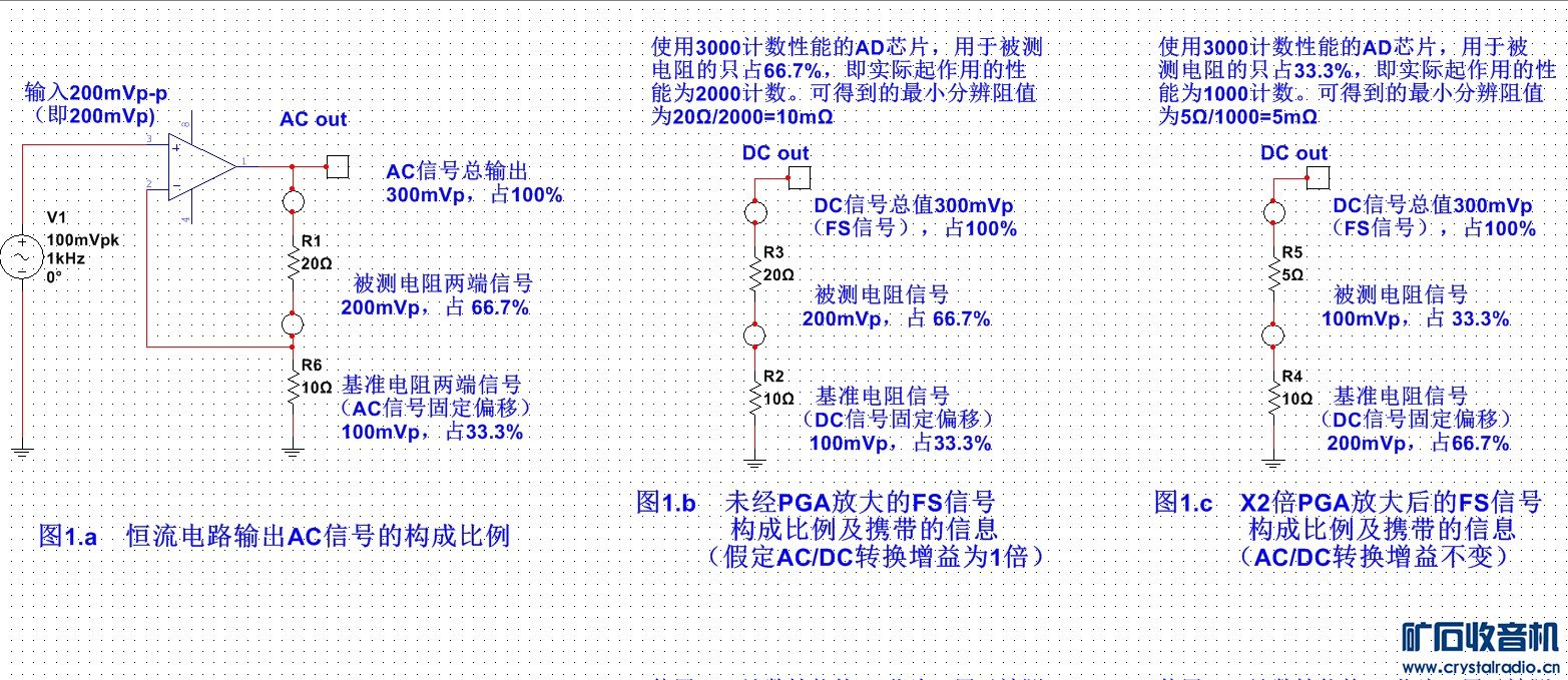

 楼主| 发表于 2023-4-12 16:56:19 | 显示全部楼层
小鬼头 发表于 2023-4-11 09:04
昨天在考虑这个esr表的各档量程范围问题,方意识到:
1、无法简单向下扩展量程。
——关于利用PGA放大能力扩展测量下限的分析计算——
1、PGA放大对测量下限的扩展作用
    在普通电路中,PGA放大倍数有良好的选择自由度,可根据需要扩展测量的下限。比如,1999计数的AD芯片,其FS信号对应的测量阻值=19.99Ω,(下面为方便叙述,将类似情况简称为“2000计数”和“20Ω”),最小分辨阻值为20Ω/2000计数=0.01Ω=10mΩ。为了想获得1mΩ的最小分辨阻值,配上X10倍的PGA放大即可。如有需要0.1mΩ的最小分辨阻值,则可以配上X100倍的PGA放大。
2、本ESR表电路的特殊性
     在本ESR表电路中,却没有这样的PGA放大倍数选择自由度。因为本电路特殊的拓朴,输出给AD芯片的DC信号中,还含有由基准电阻信号带来的DC固定偏移,这部分FS信号不携带任何真正有用的信息。虽然这个特点令到整流电路的线性方面因此得益(可减少二极管非线性带来的误差),但“有得就有失”,现在这里就由于这个DC固定偏移,使得可选的PGA放大倍数严重受限。
     比如图1的电路中,就不能采用X3倍的PGA放大。因为DC固定偏移已占FS信号的1/3,乘以X3倍放大后,FS信号将100%为DC固定偏移信号,不能携带任何一点被测电阻的被测信号信息。
3、设计草图8电路可采用的测量下限扩展方法
    (1)第一种方法是,其他方面不变,只减少基准电阻阻值。
      此方法简单易操作,但也明显受限。一是会令同一档位的测量上限有相应的下降,比如,10Ω基准电阻改为5Ω,最小分辨阻值可由原来的10mΩ减小为5mΩ,但同一档位测量上限也由20Ω降为10Ω。二是增加了对恒流运放电流输出能力的需求。原来具备10mA能力即可,改动后需增加为20mA。
    (2)第二种方法是配上PGA放大电路。
     图1的电路虽不能采用X3倍的PGA放大,但可以采用X2倍的PGA放大。最终可获得2倍的分辨能力,最小分辨阻值由原来的10mΩ减小为5mΩ,计算过程详见图1a、图1b和图1c。
4、进一步利用PGA放大能力,扩展本ESR表的测量下限
    由前面2点所述可知,草图8电路即使配上PGA放大电路,也只能获得2倍的扩展,效果差强人意。 为了扩展本ESR表测量下限,可采用减小DC固定偏移在FS信号中所占比例的方法。具体实现和计算过程,详见图2a、图2b和图2c。
    得到的结果是,理论上最终可获得5倍的分辨能力,最小分辨阻值由原来的10mΩ减小为2mΩ。
      减小固定偏移所占比例,还稍微提高了AD分辨能力的利用率。图1电路的利用率是66.7%,AD芯片需具备3000计数的性能,才能得到基本量程的10mΩ最小分辨能力。图2电路的相应数据是81.82%和2750计数。
     在减小固定偏移所占比例的同时,为了避免被测电阻上的正常信号波形被保护二极管“削波”,输入信号幅度需减小一半,因此,输入信号由原来的200mVp-p降低为100mVp-p。
     输入信号减小后,会给整流运放的可用负反馈量带来压力。但是,由于有PGA运放的加入,又可以由PGA运放承担更多的放大工作,这样,最终的结果是,整流运放在这方面反而得益,有更多的负反馈量可用于克服二极管整流带来的非线性。比如,无PGA时,整流运放可获得10倍(20dB)的负反馈量。按图2修改电路,由于输入信号减少一半,整流运放的可用负反馈量于是只剩下5倍(14dB);但我们可以将PGA的放大倍数安排为20倍(而不是机械地安排为5倍),整流运放于是就可以减少6dB的闭环增益,相应地可以多获得6dB的负反馈量,由原来的20dB变为26dB。
