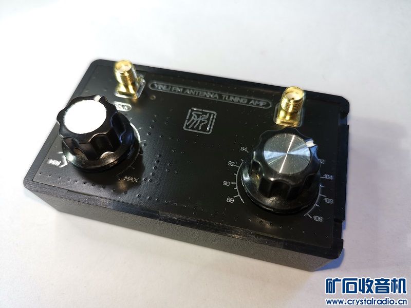

 楼主| 发表于 2023-3-1 20:13:01 | 显示全部楼层
安庆矿友 发表于 2023-3-1 18:19
非谐振型天线,提高Q值有用?
没这方面的经验,如楼上前辈所说天线电感与自身的分布电容会产生谐振,从Q表测量可得1MHz处的谐振电容是477P,可以找个相似容量的可变空气电容接入天线改成调谐式天线效果会更好,但是这样觉得也不方便,调个台同时还得调天线,之前做过一款FM调谐天线放大器深有体会,懒人还是简单些
