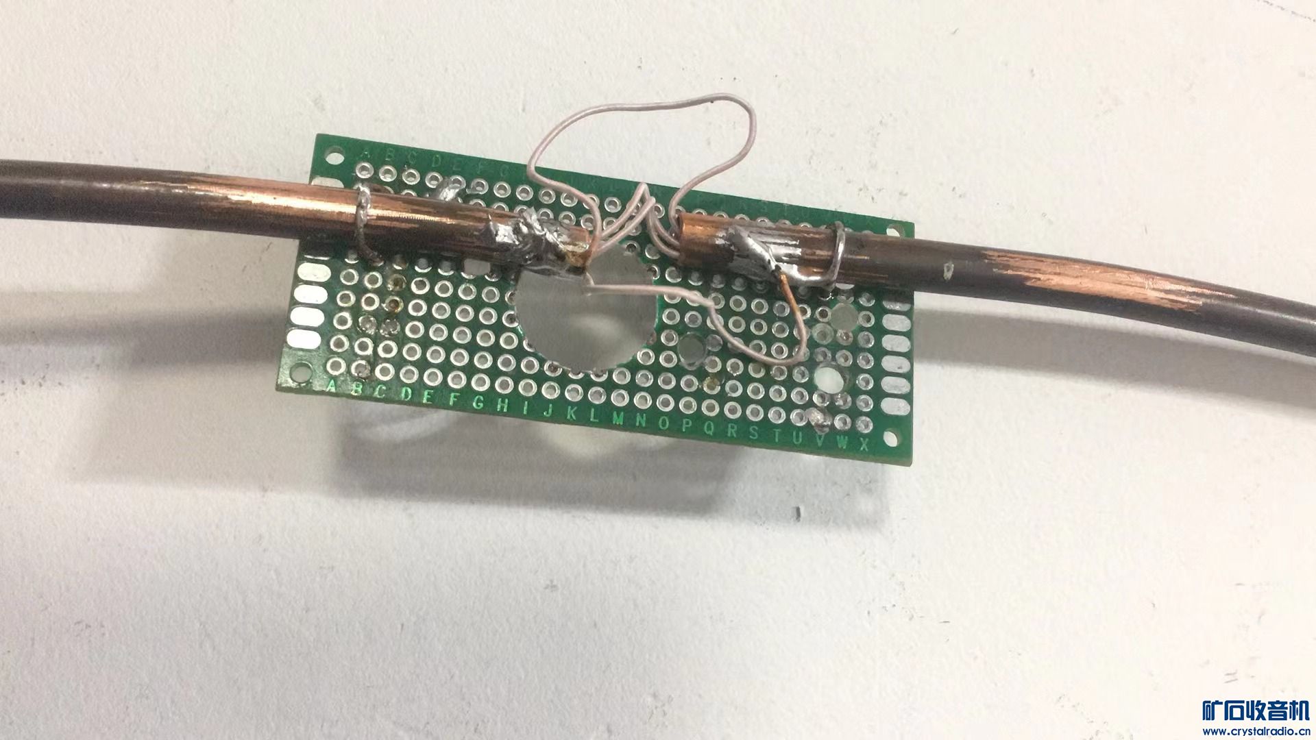

从收听的角度测试,一圈圈从8段减下来,2和4的综合效果最好,6和8虽然底噪声降低了,但信噪比没什么改善,信号强度还下降,FM段降低的明显。线的粗细和股数没什么影响,细细的一根穿进去就行了。

你好,我以前也做过一个类似的,效果不好,我怀疑我弄错了哪里。向你请教下,有3个问题:
请问:图1圈内,两管头的距离是多少?
发表于 2024-10-11 16:45:56 | 显示全部楼层
wnwnwn 发表于 2024-10-11 15:07
请问:图1圈内,两管头的距离是多少?
我当时自己做的,记不清了。但是我有2个成品的小环天线,用于射频信号发生器,调试收音机使用。那个开口距离,大约1-2厘米,这个要求不太严格的。照1厘米算吧。
发表于 2024-10-11 20:43:31 | 显示全部楼层
ssffzz1 发表于 2024-10-11 16:45
我当时自己做的,记不清了。但是我有2个成品的小环天线,用于射频信号发生器,调试收音机使用。那个开口 ...
  谢谢元老的回复。我照图用6毫米铜管,做直径1米的大环,内穿三圈0.05x180利兹线,大环缺口距离4公分。开始引出线直接M座50欧输出,效果不理想。后来看到回贴把开口距离调到1公分,并且照图又加3x3股5T的1:1的巴倫。效果大增,在帝都高层一楼室内掛墙,中波567天津相声台起表。
发表于 2024-10-11 21:17:44 | 显示全部楼层
wnwnwn 发表于 2024-10-11 20:43
谢谢元老的回复。我照图用6毫米铜管,做直径1米的大环,内穿三圈0.05x180利兹线,大环缺口距离4公分。 ...
哈哈,恭喜成功。
看来我要向你学习了。我当时做的算失败吧,效果没你的好。

发表于 2025-2-13 11:56:25 | 显示全部楼层
按照楼主的教程也做了一个直径一米的大环,大环用的外径12mm铝管,内线用的塑包多股镀银线,馈点处开口1厘米,阻抗匹配器用BN-73-302双孔磁环按照楼主的方法,初级次级各绕四圈,插到收音机上好像直接把信号短路了,本来有信号强度,插上天线后信号直接变弱或者没有信号了,不知道是我的匹配变换器磁环用的不对,还是变换器的绕法不对,请教各位大佬,是哪个环节出了差错
发表于 2025-2-13 15:04:51 | 显示全部楼层
LaoMing 发表于 2025-2-13 11:56
按照楼主的教程也做了一个直径一米的大环,大环用的外径12mm铝管,内线用的塑包多股镀银线,馈点处开口1厘 ...
已找到原因,是阻抗变压器磁环与漆包线短路导致的,在绕线的时候漆包线被磁环划伤了
