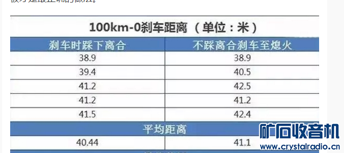

发表于 2023-5-18 16:35:58 | 显示全部楼层
http://wap.xinmin.cn/content/30657800.html
专业机构的测试结果显示,在紧急刹车时,同时踩下离合器和刹车踏板才是最正确的做法。
