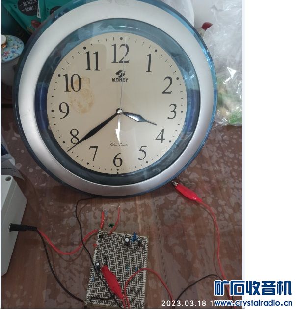

石英钟用锂电池降压供电,一天一夜快1小时
发表于 2023-3-18 15:03:30 | 显示全部楼层
网上买的降压板,连上18650,放到石英钟里,走时正常啊。
发表于 2023-3-18 15:55:33 | 显示全部楼层
搭了个电路,找到个红色发光二极管,正向压降是1.6伏,再串联一个三极管的PN结,电阻调到430K,输出电压1.50伏,接到电子表上测试看看。
电路实际的参数:
