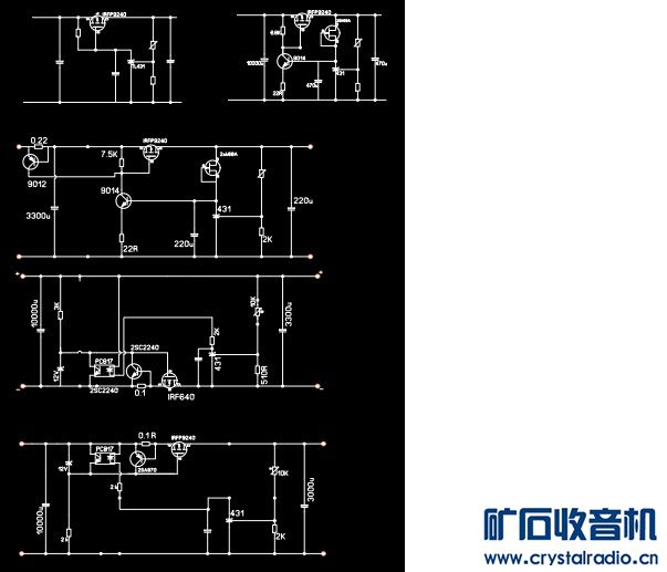

发表于 2023-3-18 08:29:12 | 显示全部楼层
楼主还在纠结呢!
你的问题是稳压电路降压了,怎么还比1.5伏的干电池跑的快?
其实你的稳压电路是有问题的,并不是一个能输出稳定电压的电路。
电子表的工作电流非常小,小到纳安这么个数量级,在这么小的工作电流下,这个电路实际输出的电压要远高于1.5v的。
用万用表也是测不准的,因为万用表也是要消耗能量的,供应万用表的能量要远大于万用表本身需要消耗的能量,才能测出较为准确的数据。
就比如许多人建议的串联二极管降压的,以为二极管的正向压降是0.6--0.7伏,那是建立在有足够电流的前提下,并以此推测串联3到4个二极管,就能降压到1.xx伏,给电子表供电,但其实在电子表那微小的工作电流状况下,二极管的压降其实远达不到0.7伏,可能只有0.1伏,那4个二极管的串联降压就只有0.4伏『所谓0.1伏我只是举例来说,并未实际去研究它到底能产生多少压降,不要来抬杠』,这样,实际输出电压就会比你以为的高许多,电子表自然就跑的快
如果你想彻底解除你心中的疑惑,就老老实实做一款输出电压稳定的稳压电路,然后再看电子表能不能跑的准?
顺便附上几个稳压电路,仅供参考。
电路仅供验证电子表跑的准不准。不能实际用于给电子表供电,因为稳压电路本身消耗太大,用18650电池供电,可能几天就跑没电了。

发表于 2023-3-18 14:13:38 | 显示全部楼层
tigerm 发表于 2023-3-18 08:29
楼主还在纠结呢!
其实你的稳压电路是有问题 ...
草率了,这几个电路无法输出低至1.5伏的电压,高于4伏以上还可以,一时疏忽忘记了这一点。
楼主电路再加2个器件应该能改善。
发表于 2023-3-18 14:36:57 | 显示全部楼层
加输出电容储能就行,主帖楼主3月6号已经补充说明。
