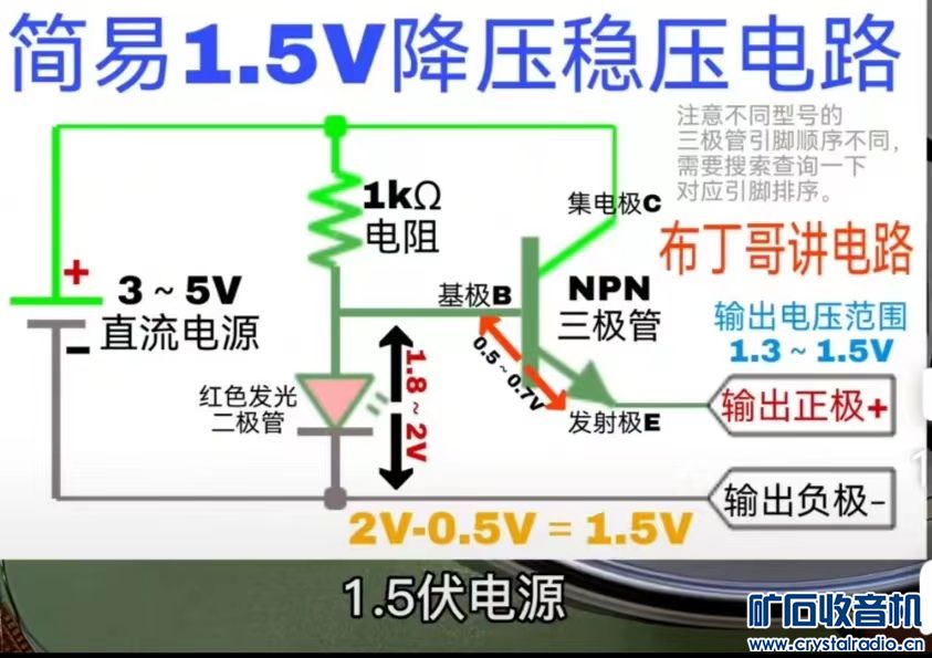

石英钟用锂电池降压供电,一天一夜快1小时。石英钟是跑针的,不是跳针的。
晶体管8050,电阻1K-30K,发光二极管用的是串灯上的红色高亮的.
电阻1K时输出电压1.45V,调到30K时输出电压1.25V,但是钟走时还是快,一天快十多分钟。
换南孚电池1.5V,走时正常。
为啥降压供电就快了?是不是石英钟只能用干电池。
补充内容 (2023-3-6 21:37):
经过这段时间的实验,电阻30K以上,只要高亮度的LED导通就可以,现用30K。输出需加电解电容到330U以上才行,现用470U。原以为输出电流这么小,只要电解100U足够了,看来不是那么回事。现在输出电压1.3V,走时很准。
供电处搭个示波器看看电压、电流? 电流肯定是一秒一跳,电压能不跳吗?
好一点的万用表也能看到
如再并联个负载(10mA?) ,应该会好些。

发表于 2023-2-13 21:13:20 | 显示全部楼层
把电压往上调到1.5V,走时就不快了。
发表于 2023-2-13 21:14:21 | 显示全部楼层
qjx 发表于 2023-2-13 21:11
石英钟是跑针的那种
那个秒针一跳,电流肯定一跳
输出处加个电阻和小电解试试看

发表于 2023-2-13 21:17:53 | 显示全部楼层
输出端并个电容试试。
 楼主| 发表于 2023-2-13 21:22:38 | 显示全部楼层
老柳 发表于 2023-2-13 21:17
输出端并个电容试试。
已并过了,从10UF到100UF都试过,和并不并电容好像没有关系。
