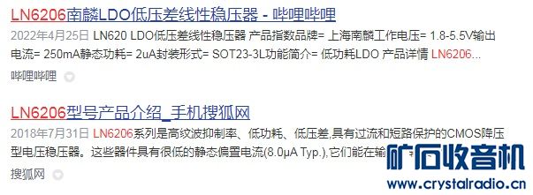

石英钟用锂电池降压供电,一天一夜快1小时

发表于 2023-2-14 14:25:02 | 显示全部楼层
电压还是太高,继续调低电压。
换LN6206试试。

我就是用手机换下的电池串联一只led,直接扫描的石英钟上(跳秒的容易,扫秒的麻烦一点)~需要挑选:红色的降压太低给到钟上2.5v以上,后来选了蓝色/黄色/白色等等,测钟上电压1.5v走时正常,但是电池电压低于3.9v就不走了,后来选了一只使钟得到2v电压且并了100微法电容,走了很久没停,看样子电池可以用到3.7v以下了。
