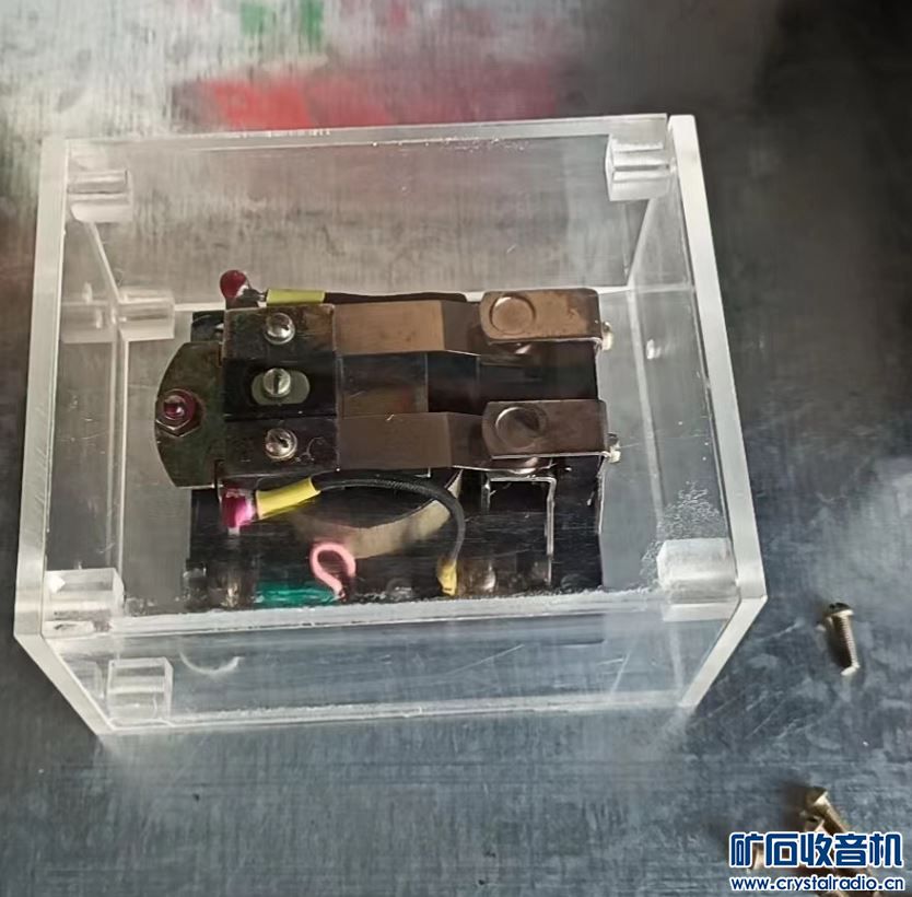

omron透明继电器

海阔天空9 发表于 2023-2-10 21:25
或许我从仅仅从节能角度考虑,有点走火入魔了? 视作闲扯淡好了
您没有走火入魔,这种思维我可能更甚与您,自己做的设备里面的继电器几个毫安都要计较,比如从前的直流通用继电器功耗1w,看到线圈还有空间都是加绕线圈来降低功耗。能改电路的就改电路,比如老的522继电器是交流供电的,功耗5.5VA,正常供电半小时后线圈温度不小,我是不改线圈用直流供电,测好吸合电压与释放电压,把释放电压加上1.2的可靠系数就是长期工作电压,这样可以用0.5W以下的功率维持吸合.这几天改了改家里的照明控制,网购了电度表用的双线圈磁控继电器,改完真是方便,几个房间与大门口都可以控制了,就是价格不低。最近看单线圈的便宜有买了几个,改改电路可以用在多个场合,这种磁保持继电器最大的特点就是除了转换时耗电平时不耗电,用电池并联大电容控制是再好不过了。

是呀!传统继电器吸合后保持功率至少也要1-2瓦,这个功率完全用来发热,对于电器内部温升是个不小的负面 ...
继电器的设计参数是根据使用场合来确定的,我买的飞机上用的继电器功耗都不小,触点动作干脆有力,有的多组触点继电器重量很大,在重量斤斤计较的飞机设备的制造上能不计重量可见对可靠性的重视程度。外壳不是塑料是铝的,除了基座外尽量不用低强度的塑料,触点是两个开口利于消火花,动片整个是银子的。这主要是适应强烈震动的场合来保持触点的接触可靠。我国民用的在早期是低功耗设计,这是用耗费大量漆包线与增加磁路材料来获取的。等到90年代后南方大肆仿制阿城与上无八厂后,这个行业就全面败落了。匝数减小要维持一定的安匝数势必要增加电流,用功耗来换取动作能量,无氧铜改铜包铝再省点电工软铁再加上减小点触点银用量就是made in China.
