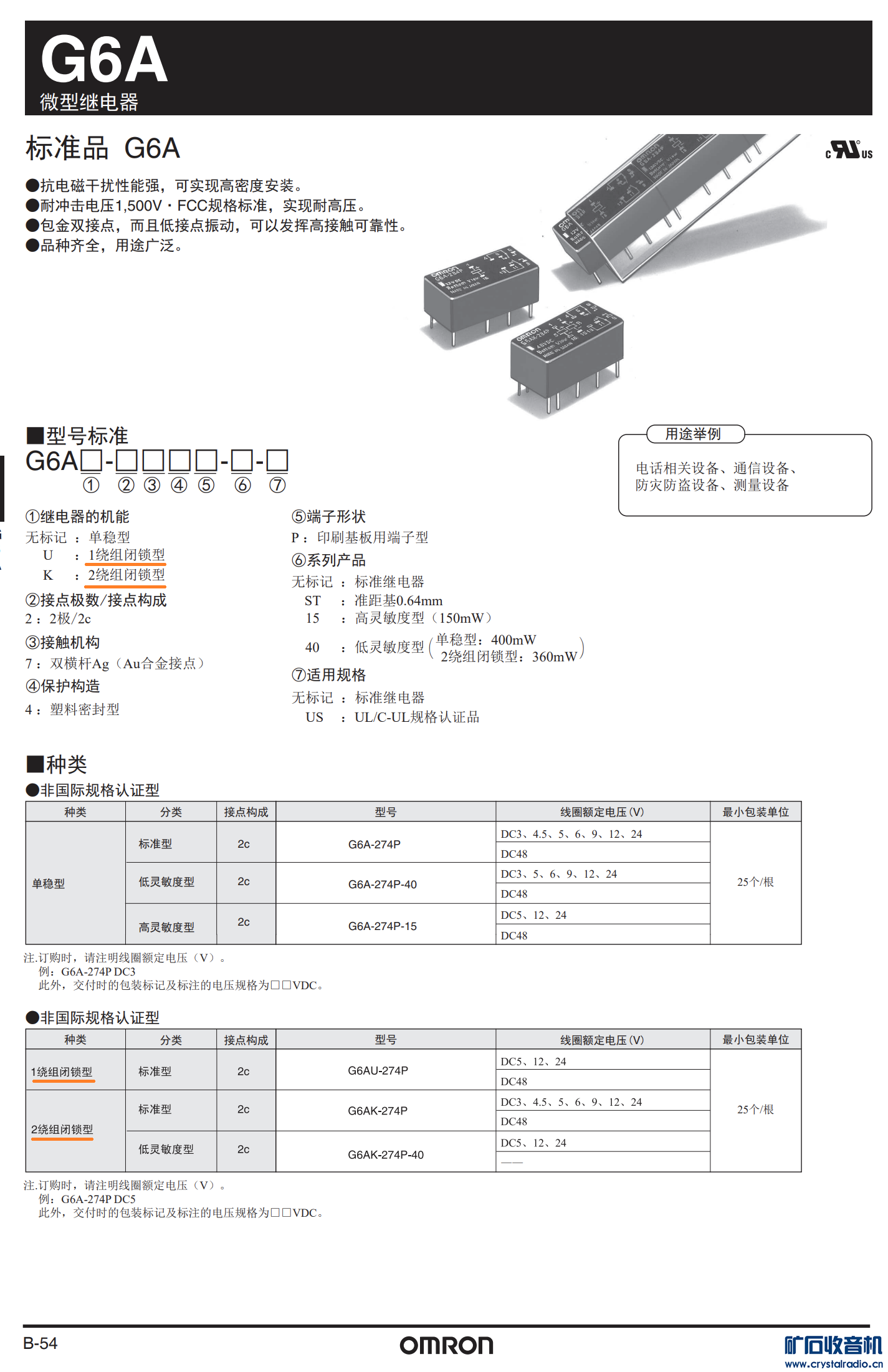

发表于 2023-2-10 21:37:16 | 显示全部楼层
海阔天空9 发表于 2023-2-10 21:25
或许我从仅仅从节能角度考虑,有点走火入魔了? 视作闲扯淡好了
保持型继电器早就存在无数年,是继电器的常规分类,而且还有多种保持、解开的类型以供具体目标应用不同使用。
你能想到的,你的前人早就帮你想到了,这是一个长盛不衰的话题
至于那些认为继电器不能保持的,我反正是不知道说什么为好。
无所谓你认同不认同,磁保持继电器广泛应用于各种生活生产领域:

发表于 2023-2-10 22:00:30 | 显示全部楼层
这种磁保持继电器严格地说就是一种记忆器件。它可以记住某个状态,就是说本质上是个双稳态触发器,可以构成各种复杂控制逻辑,可以断电记忆极其有用。

发表于 2023-2-10 23:15:15 | 显示全部楼层
磁保持继电器,节能。
以前见电话交换机之类的,一张插板上有几十个。
