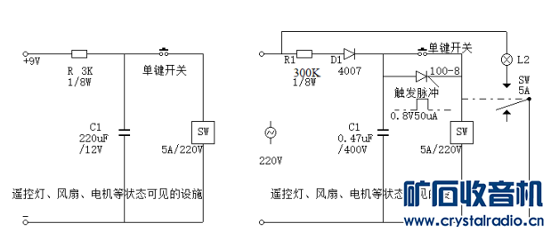

发表于 2023-3-5 23:42:36 | 显示全部楼层
至于断电立断,来电等待的问题相对论坛里的多数人来说,应该不难解决!比如下图;

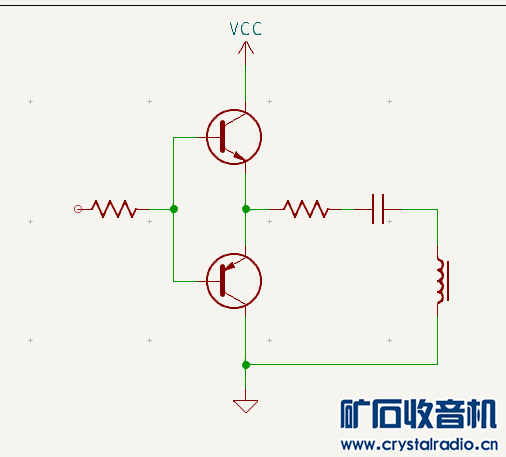

scoopydoo 发表于 2023-3-1 00:58
确实很多继电器都有单稳型和闭锁型(latching)的选项,闭锁型的又分为单线圈和双线圈的。
俺刚才在隔壁 ...
单线圈也可以不用桥式的,用个推挽驱动,线圈和一个电容串联,这样驱动上半臂和下半臂导通的时候会在线圈内分别产生正向和反向的电流,类似OTL功放,电容充满电后就不再有电流,这样单线圈磁保持就可以和正常继电器一样用单信号驱动
这个电流有个问题就是线圈电感量太小的话,电流持续时间太小,增加持续时间需要非常大的电容,不利于体积,或者用驱动时间短的继电器
我感觉除了省管子,不如6管全桥电流简单粗暴

发表于 2023-4-21 23:25:25 | 显示全部楼层
scoopydoo 发表于 2023-4-21 23:04
管子现在最不值钱了,电感可不便宜
那个不是电感,是继电器线圈,这电路可以的,只要两个管子一个大电容(几百uF),如果是12V的继电器,前面再加一个三极管做低压IO切换高压的缓冲,我试了做到50ms导通时间没太大问题,我手里的国产杂牌继电器可以通
发表于 2023-4-22 00:00:53 | 显示全部楼层
MF35_ 发表于 2023-4-21 23:25
那个不是电感,是继电器线圈,这电路可以的,只要两个管子一个大电容(几百uF),如果是12V的继电器,前面 ...
跟俺以前做的一个电磁阀控制电路差不多,因为两节电池电压带不动选用的电磁阀,DCDC升压之后电流又不够,只好通过限流电阻给电容充电,然后控制电容瞬间放电驱动电磁阀,
