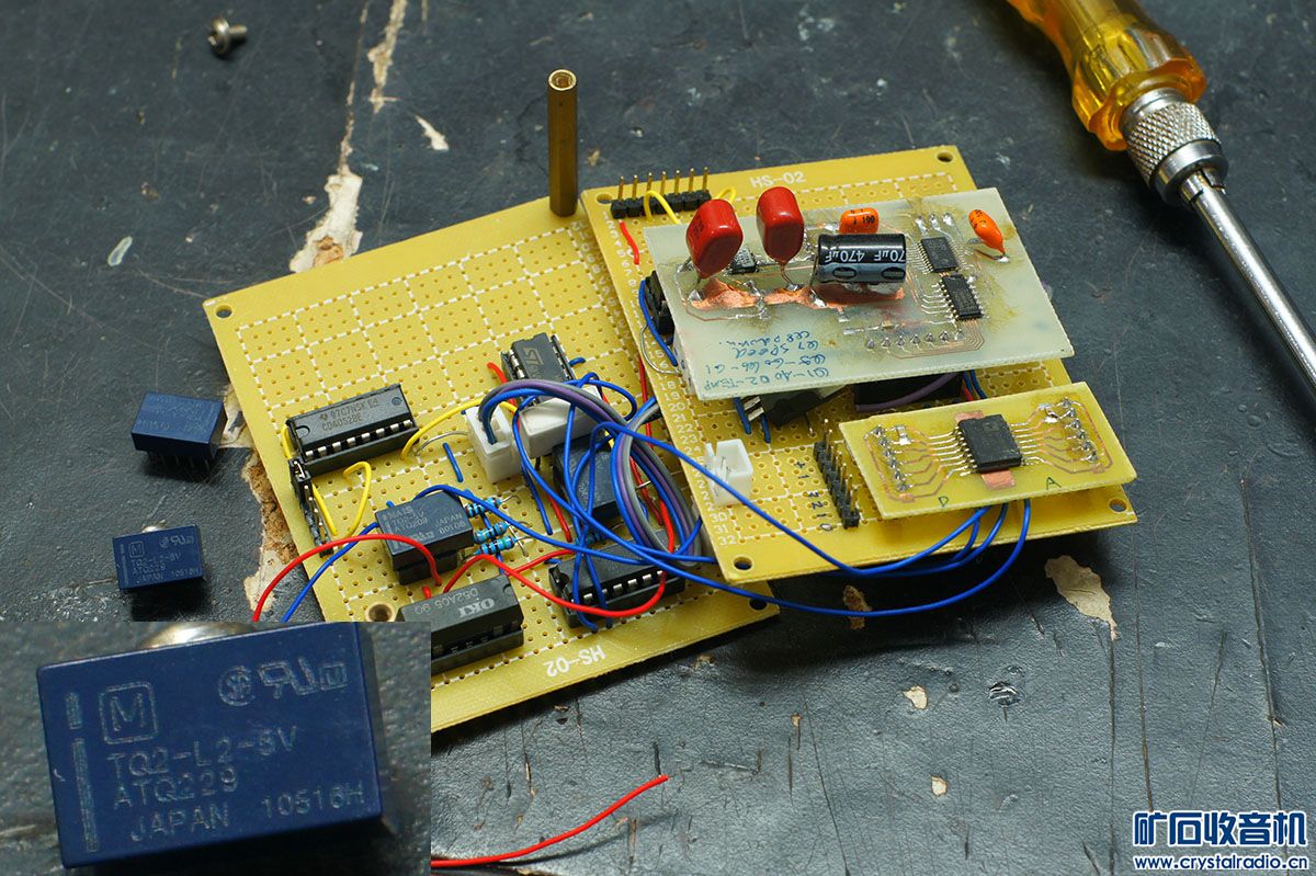

海阔天空9 发表于 2023-2-11 14:30
您这三个红圈难道是这种继电器吗?
欧姆龙 G6AK-274P,就是下面那个数据手册中的双线圈磁保持继电器
类似的,松下 TQ2-L2,我在我的 DIY 6 位半万用表帖子里也用过它
磁保持继电器是很常见的一种继电器,那些进口的姑且不说,国产比如常见的宏发继电器也一样,对应 G6AK、TQ2 的小信号磁保持:
磁保持继电器很常见,只不过不是所有场合都必须这种特性而已

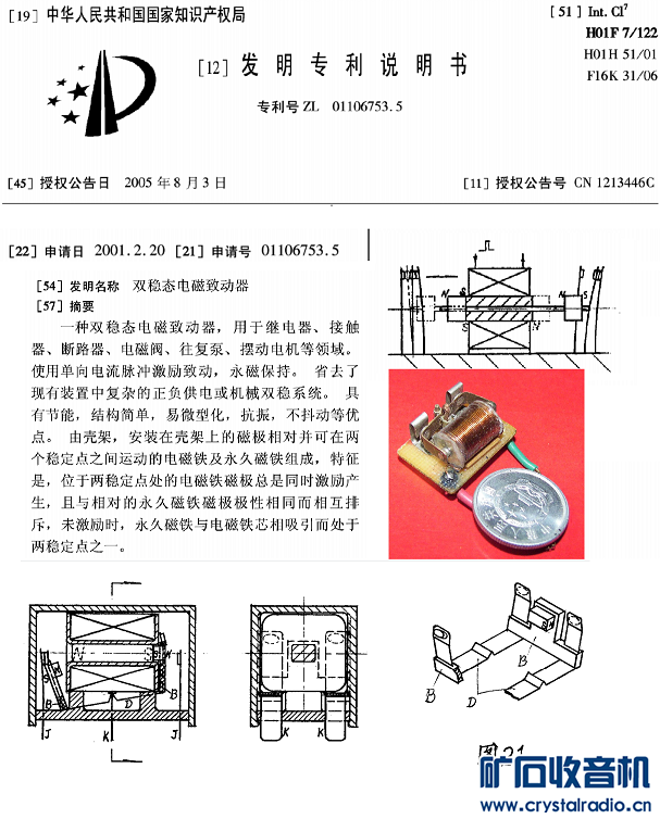

发表于 2023-2-27 16:12:46 | 显示全部楼层
给你提供一个方案,参考一下。
发表于 2023-2-28 20:24:00 | 显示全部楼层
s-qf 发表于 2023-2-27 16:12
给你提供一个方案,参考一下。
这种已经获批而且没有过期的专利,除了发明人自己之外,别人一般不用参考,因为采用这种方案要发明人授权,要花钱。这种专利技术上没有任何优势,传统的磁保持继电器不一定需要两种极性的电源触发,只要两组线圈即可,既要只用一组线圈,又要单极性脉冲触发,方案不只有这一种,背后加挂电磁线圈的按钮开关已经在电视机里用了很多年,是一种相当成熟而且可靠的方案。
发表于 2023-2-28 23:41:36 | 显示全部楼层
两组线圈比两种极性电源简单?至于背后加挂电磁线圈的按钮开关与继电器是否类似?愿闻其详,或简图示意,谢谢!

发表于 2023-3-3 22:27:50 | 显示全部楼层
去申请电磁致动行业里的发明专利,能不了解现有磁保持继电器的种类和原理?单电源单线圈能完成的功能,比不上正负双电源或两个线圈?相关资料就不必安利了。
至于继电器工作状态,有些应用场合直接就能区分,比如灯具、风扇、电机等等;真要区分也很简单,在磁铁附近放一干簧管即可。如下图;
