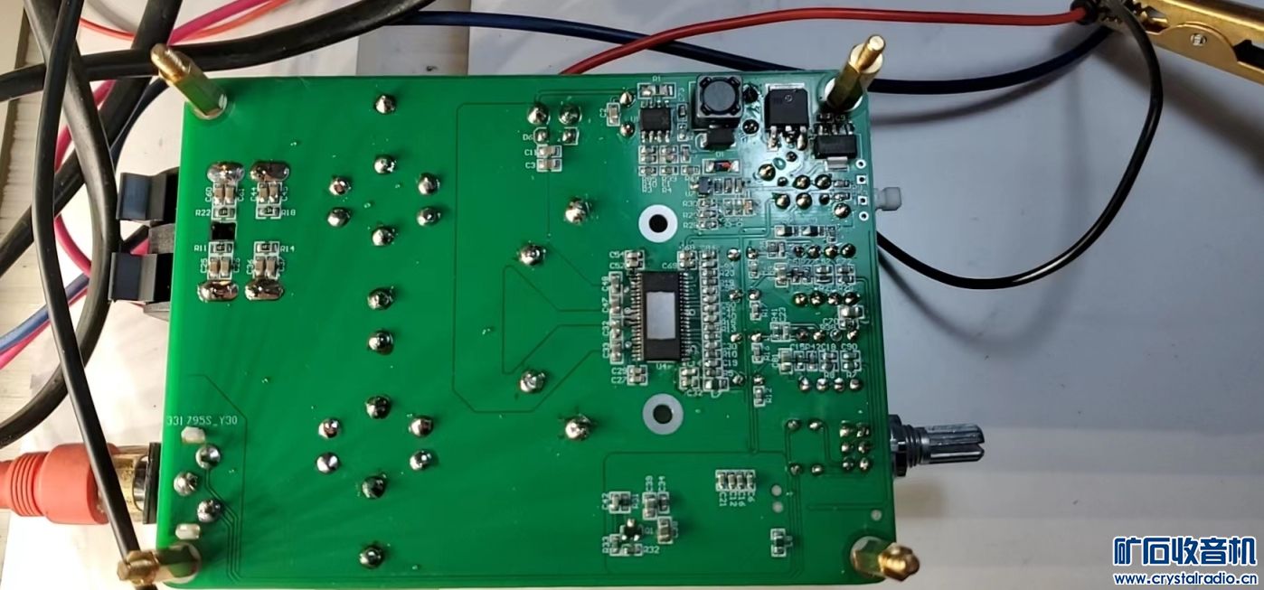

    都快60岁了,10几岁开始玩电子,一辈子都在追电子科技的发展!不过这次还是第一次接触锡膏的工艺。随着锡膏焊接的材料逐步购置齐全,工艺和经验也会逐步积累起来的。这次的目标主要就是把这个板子顺利装响。
   接下来就是剩下的插件焊接了。因为大厂的产品资料都比较详细,所以一般都有信心一次成功。这板上还有一个蓝牙接收模块暂时先不焊(国内卖的模块一般不会给你详细的使用资料的,这个蓝牙要留待其他都正常后自己再逐步摸索)。另外:本来想装运放座得得,结果也没找到。随便抓了两个运放NE5532居然一个大S的、一个飞利浦的

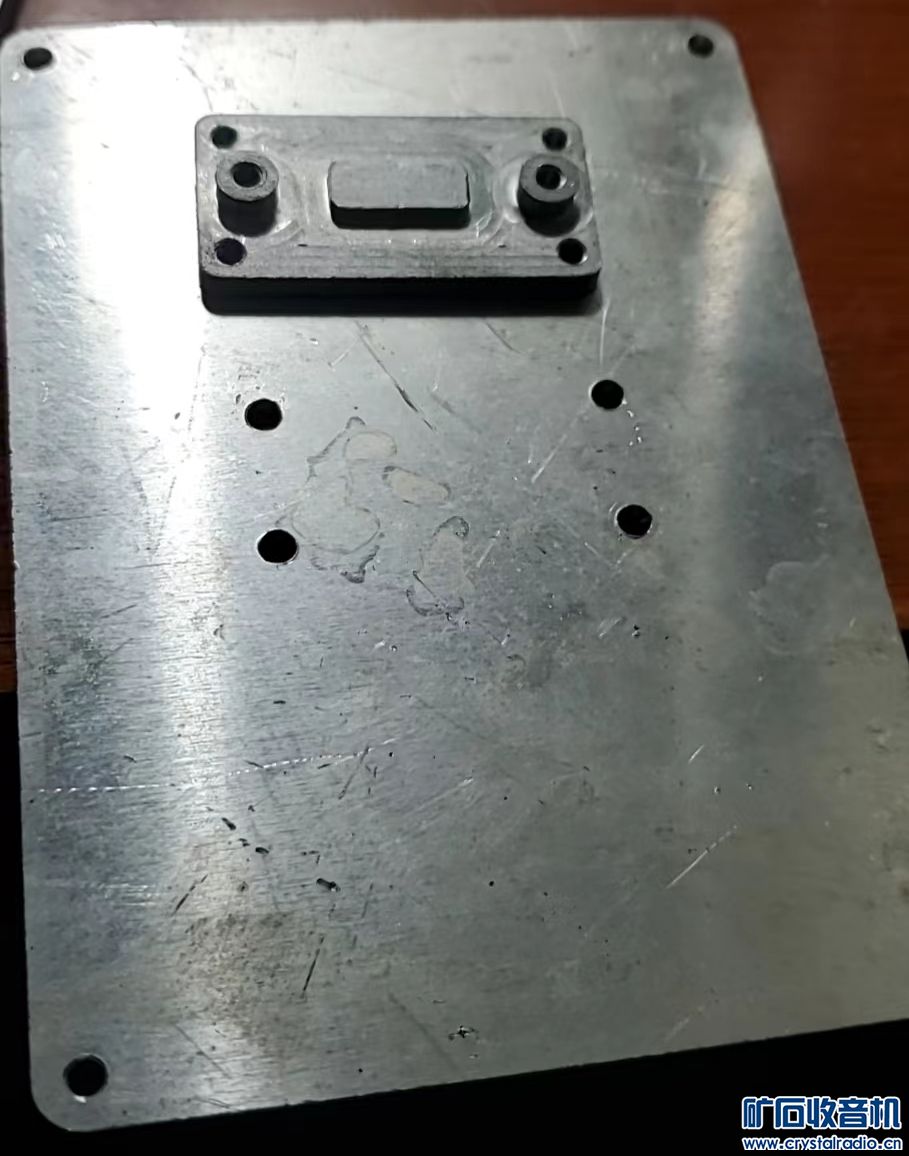

先用24V的笔记本电源给功放通电,对于4欧姆或8欧姆的音箱即使芯片不用散热器都无任何问题。通电后非常顺利,自我感觉要比买的那个成品板音质好不少 。因为最终要提高到近50V供电,芯片必须导热到外壳散热。导热桥还需CNC加工一个。
