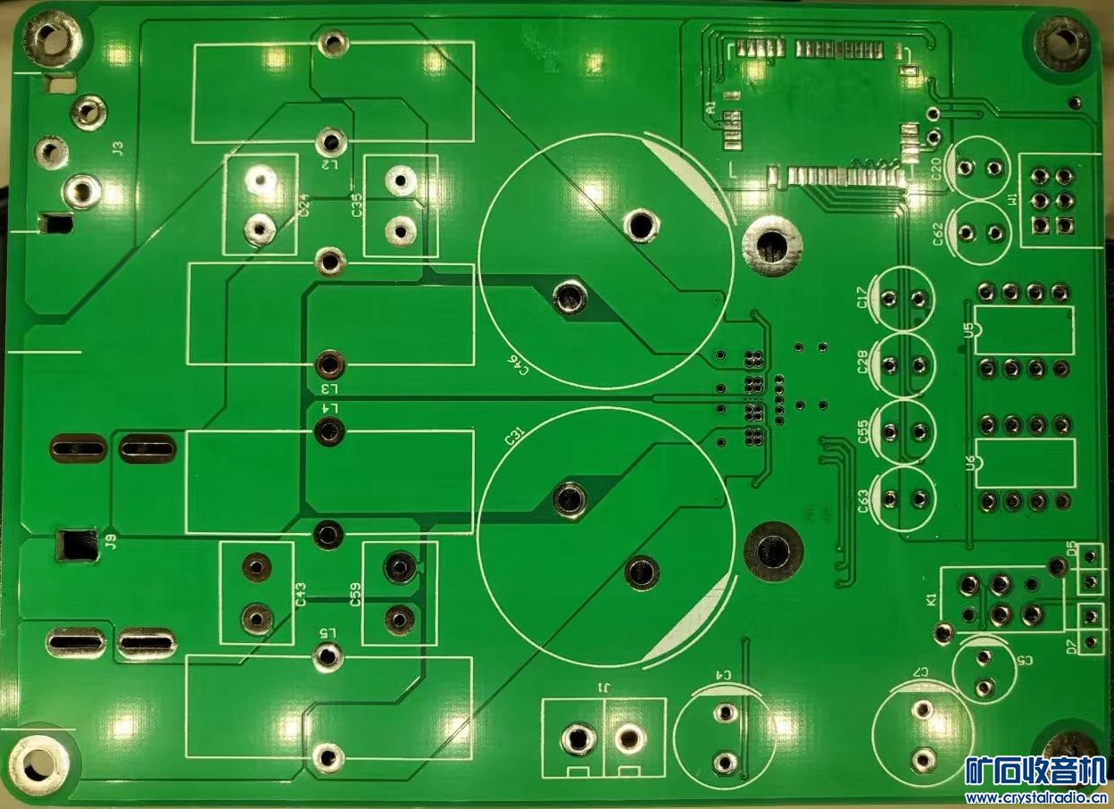

 楼主| 发表于 2023-1-2 16:24:10 | 显示全部楼层
      电感用1mm的漆包线自己穿绕,每个磁环密绕一层大约33T。稍微多留一段漆包线然后上电桥测试电感量调整到尽量接近10uh。选对磁芯基本就和参考板圈数一样就是10uh的电感量了。同样的过程绕出4个电感

 楼主| 发表于 2023-1-3 11:02:56 | 显示全部楼层
      PCB 打样最终还是选择了普通1U的铜箔,这里省下了140元 。一般自己初玩很难一次打样就能没有瑕疵!会妥协才能办正事!打样的板子一天就到手了:不过我对大电流的流通还是做了特殊处理,小电流到另一层铜箔连接用的是过孔、大电流到另一层铜箔连接用的是焊盘。焊盘的好处是可以手工用焊锡填满焊盘孔更容易增大流过的电流。

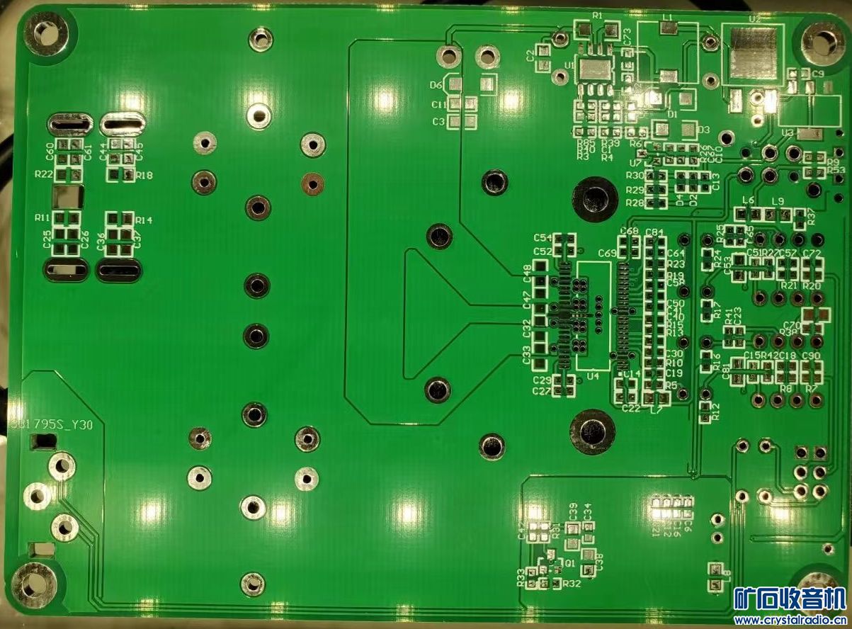

 楼主| 发表于 2023-1-3 15:17:35 | 显示全部楼层
      接下来就是装配了:说实在的玩了近40年的diy还从没焊过0603这么小封装的元件,看着这个TPA3255的管脚密密麻麻的间距还不到0603焊盘的三分之一心里是完全没把握!本来想嘉立创代贴片的,一报价贴5片和所有贴片元件都需在嘉立创购买总共需800多元。想想还是自己挑战下吧!
      从抖音上搜索了些视频学习过后就自己动手了。可能我买的锡泥质量不是很好,像干屎一样很难涂匀焊盘位,结果一加热板子和抖音视频的效果相差十万八千里了。不得已再靠洗板水和烙铁补焊修正,关键是为了用万用表量过每个焊盘和相邻的脚位是否短路、断路。实物如下(有个防反二极管D6贴错了极性需拆掉):

发表于 2023-1-3 19:03:01 | 显示全部楼层
fysy 发表于 2023-1-3 15:17
接下来就是装配了:说实在的玩了近40年的diy还从没焊过0603这么小封装的元件,看着这个TPA3255的管脚 ...
抖音上那种是稀释的焊锡膏,宝上有卖的

发表于 2023-1-4 22:25:26 | 显示全部楼层
焊过最小的0201的元件,焊那种小元件的人,得是近视眼才行,老花眼的连元件都看不到,是没法焊接的.
现在焊0603的很容易了,先给一个焊盘吃点锡,在用镊子夹着元件,先焊好刚刚吃锡的那个焊盘,之后再焊另一个焊盘,熟练了,焊的飞快.
有的焊接高手是直接用烙铁粘住元件,然后用焊锡丝快速的同时焊两个焊盘,元件粘到两个焊盘松香还有流动性时,快速撤掉烙铁.
不过这种快速焊法焊接电阻还行,焊接MLCC电容有点风险,MLCC最怕高温,容易内部开裂,外观一点也看不出来.
