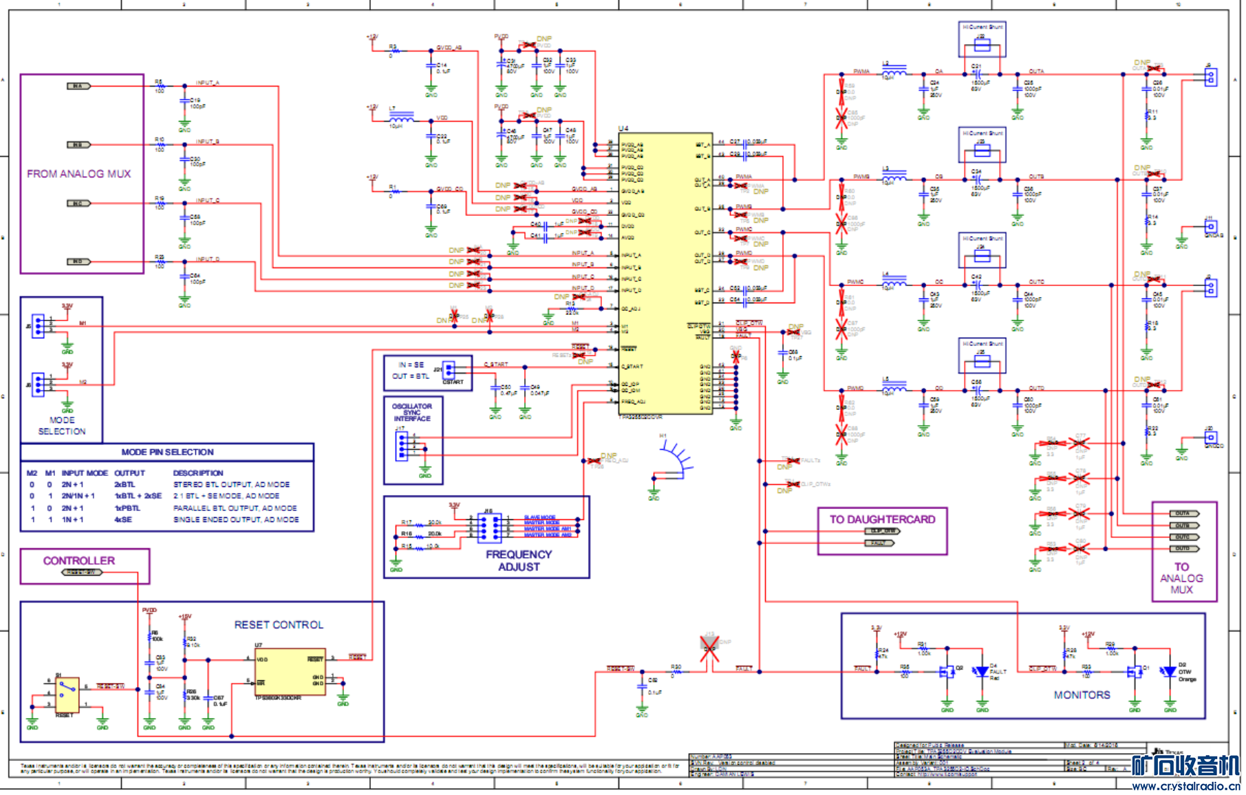

      希望本帖不要争论模拟和数字孰好孰坏的话题,萝卜青菜各有所爱。本人在这个论坛发帖主要是这里还是仅存不多商业化的论坛,给有愿意尝试接受新事物的爱好者做个参考就行。www.diyaudio.com/上这个芯片的发烧友非常狂热。也是本人宁愿化数倍成品的价格加无数时间DIY这个芯片的原因,主要是尽量达到参考板的要求,不过自己毕竟也是个业余玩家能否一次成功还是个未知数!我自己收藏最贵的有PM-80MK2的经典功放和狮龙AM-8500功放,当时都是上万到数万的功放。即使和买的第一版功放相互比较也只能说各有优势了!
 楼主| 发表于 2023-1-1 17:05:54 | 显示全部楼层
     原厂的参考板价格要比普通的的成品板价格贵近10倍,这块板子通过无数跳线的设置可以完成4声道到PBTL一个声道的各种应用,而对于我们家用完全存在冗余的功能。我这次目标还是DIY双声道的功放,如果做成功的话让朋友和参考版做个听感对比!参考版的文档我都翻译成中文了,只是文件实在太大,不知怎么完整上传!

 楼主| 发表于 2023-1-1 18:52:10 | 显示全部楼层
        先上参考板的sch电路图,本电路图共分三页。第一页主要是各种信号输入必需转差分电路输出供TPA325x的差分输入的要求。考虑一般的通用性我们每声道用一个双运放转差分功能:第一个运放输入差分+信号,第二个运放作反相器输出-信号,这样就满足了TPA325x差分输入的要求(TPA325X的差分需要2V的幅度才能满功率输出,实际使用中我们可以在第一个运放设置成有3-5倍的放大量这样更适合所有的音源输入)。
        第二页就是主放大部分了,各个XX和跳线就是为了满足4声道到一声道的设置作用。在我实际画图中就会按需要变得非常简单了。
        第三页就是供电电路,包括主供电电压、DC-DC到15V的降压电路、15V到12V的模拟稳压电路、12V到3.3V的模拟稳压电路。
 楼主| 发表于 2023-1-1 19:40:08 | 显示全部楼层
      按双声道的要求先画了sch电路图,电路是参考原版和HIFIdiy论坛的90女孩的图纸。考虑原先还有个无损蓝牙模块在,决定这次也安排在这个板上,通过一个双刀切换开关转换RCA输入或蓝牙接受输入。先上线路图而后对着厂家选材要求做些说明:
