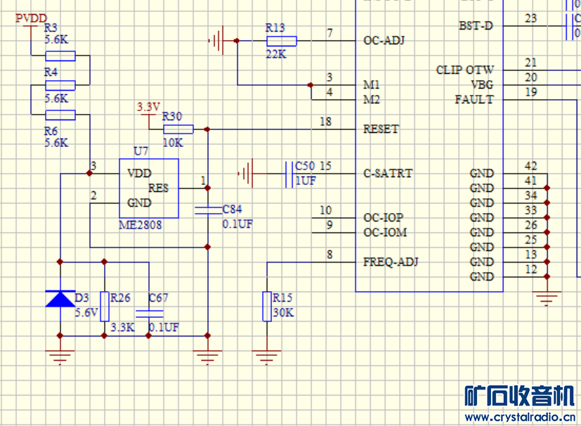

 楼主| 发表于 2023-1-2 10:55:22 | 显示全部楼层
      复位和静噪开关电路如下图: ME2808-3.0V电子开关电路,由R3、R4、R6和R26组成分压电路,当R6电压达到3V以上时ME2808的1脚和2脚等效开路。通过计算下就可以得知当整机上电达到18V以上时R6电压达到3V静音开关开路,整机开始输出声音。关机后电压逐步下降,降到18V以下时 R6电压达降到3V以下时先打开静音开关关闭输出,防止爆音的出现。
    对照参考板线路,难买可代用的元件选定后其它就剩常用的元件了,其它线路就原封不动的照抄参考板就行。下一步就开开始排板了,排板前还是要多看看厂家的技术文档。原版文档太大无法上传!只能截几张关键的说明图大家看看先:

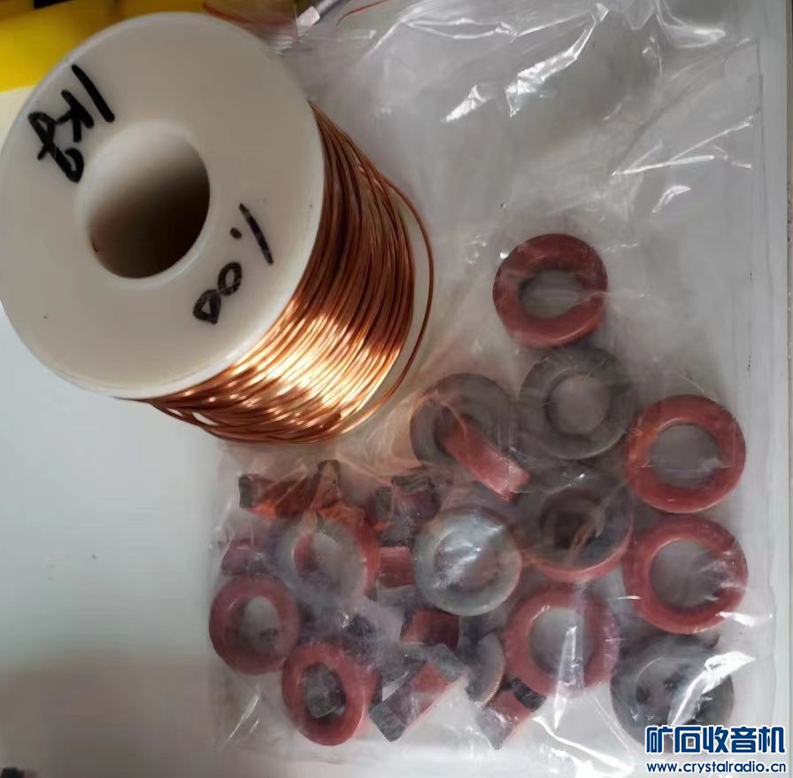

 楼主| 发表于 2023-1-2 15:29:27 | 显示全部楼层
      PCB文件已经上传,现在对外围元件的选择需要一定的要求。
      1、芯片周围的阻容元件选择贴片元件,贴片电容按手册要求选择X7R的就行,电容的耐压大于供电电压的1.5倍,输出接扬声器部分的电容耐压需大于供电电压的2倍即可。贴片电阻耐压基本都够,只要注意承受功率就行。这些小件价格不贵,我全选择三星的配件,最少每样100至200个起卖。共化费约50元左右。
      2、全套芯片这些年价格都爆涨,特别是TPA3255价格不低了,暂时就只买一个TPA3255就行。其他芯片各买了4-5个,价格大约80元左右。
      3、磁环也是重要的一环,找了个国内大厂推荐的T94-2进口材料的磁环,买了16个左右大约30元。
      4 、板子打样费用,2U加厚的5片板子需180元左右。
      5、其他还需买些锡膏、助焊剂、清洗剂、直插元件件等,大约100左右了。
算算自己DIY一片板子价格并不便宜,主要也只是享受其中的过程罢了。上传些材料的照片:
