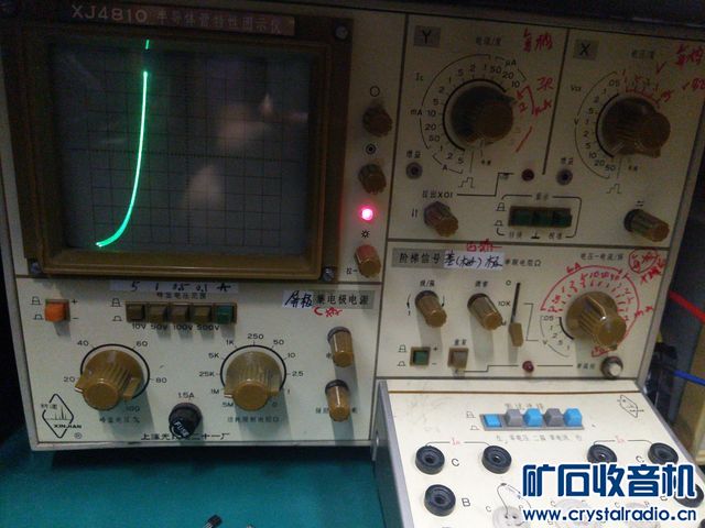

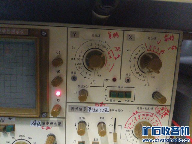

今天又对1SS106进行了测试:
第一部分:管子特性
还是和2AP9一样的量程,都打到最小了。
1SS106的曲线。
1)可以看到X轴几乎无 “死区”的那个部分。
2)曲线斜率很大。
对比下1N60的曲线。 1N60可以明显看到起始部分斜率小。

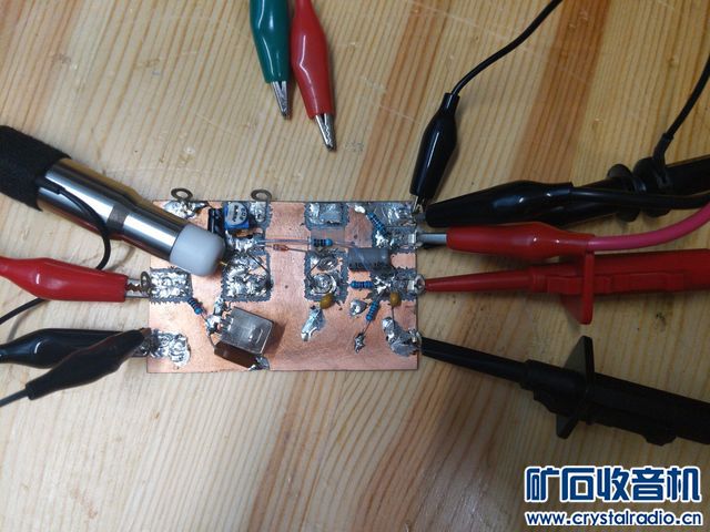

二、测试电路
还是和2AP9 1N4148一样的电路。
具体测试过程的图片就不拍了。一样的过程。本次为防止仪表问题没有再测试120dBuV以上的档位。

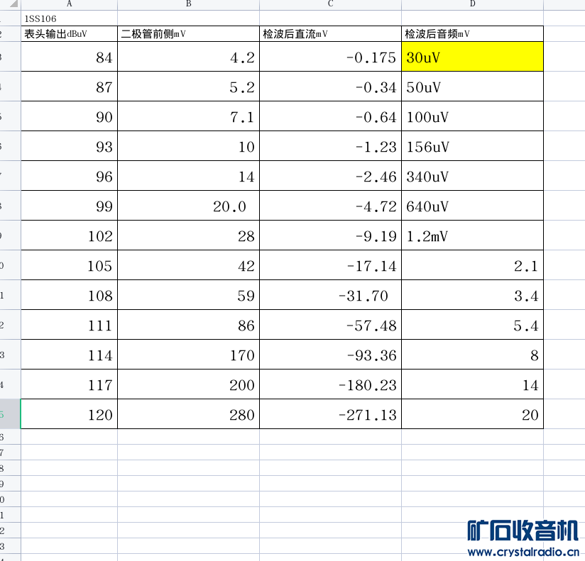

三、测试结果
四、加偏流
这个结果是一加偏流就输出降低。后来找了个废电池还有0.x的电压,通过可调电阻(见电路图片)加进去,在二极管两头大概也就几个十几个uV的电压的时候无影响。再加就输出降低了。

最后,三个管子的测试结果放一起看看
2AP9
1N4148
1SS106
可以看到:
1)在同样的表头输出下,1N4148管子(测试的时候包含后面的电阻)获取的压降最大。1SS106获取的最小。这个可能和管子内阻有关。
2)管子获取同样的压降,1SS106检波效率最好,1N4148最差。这个才是真正的检波效率。
3)总体上看貌似2AP9最好,其实也未必,因为这里忽略了阻抗匹配。在阻抗匹配的前提下很可能是1SS106效率最高。
4)加偏流这个事我看还是要加的,加的量基本在万用表二极管测试档位显示值,往下调一些。当然不同的万用表测试电压不同,这个值也差异较大。从管子曲线来看就是弯度较大的那段的起始点上,这个位置最优。这个可能就是上面这一堆测试所能得到的最有用的数据。
所以说设计电路还是要综合考虑,不能只看一头。各方面匹配好了,未必比用高级元件效果差。
另外上面的测试还有些缺陷:(1)仪表的输出问题;(2)阻抗匹配问题; (3)和实际的电路差异,毕竟是模拟不是真实。
这个测试,暂时到此吧。后续如果有机会我想用实际电路测试下,再就是如果有专用的硅检波二极管,也想测试下。
