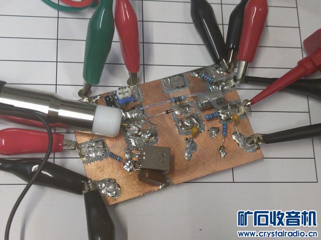

对2AP9和1N4148检波的测试。

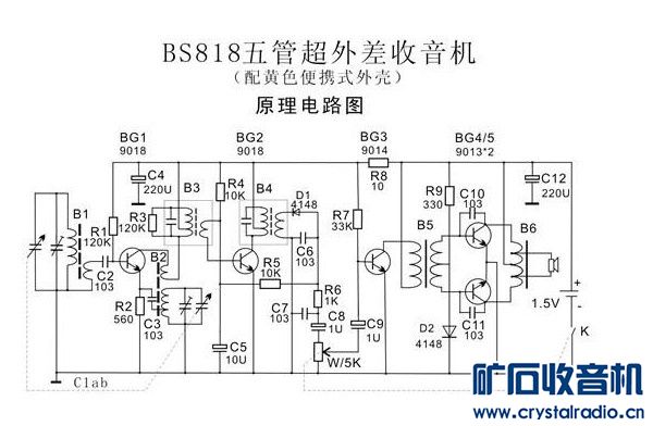

名仕商品收音机用的不是4148而是CDG00:
CDG00是硅平面外延二极管,具有低结电容、高电导特性。用途为AM检波。主要参数:反向击穿电压4V,正向导通压降50μA下0.4~0.52V、1mA下0.6V,反向漏电流1μA。
石家庄大学电子厂生产的5管套件,其检波二极管正是4148
        我没组装过818套件,但曾经维修过一部电路与818套件如出一辙的1.5V收音机,检波二极管字符就是4148,接收节目数量出奇地多而且声音洪亮,只是耗电量稍微高一点而已。
        据SEMTECH官方资料,4148在常温下,反压20V和75V的漏电流分别为25nA和5μA,但结电容最大值为4pF,用于检波与CDG00各有千秋,没有确切的信号频率和信号源阻抗参考下难说哪个更好。

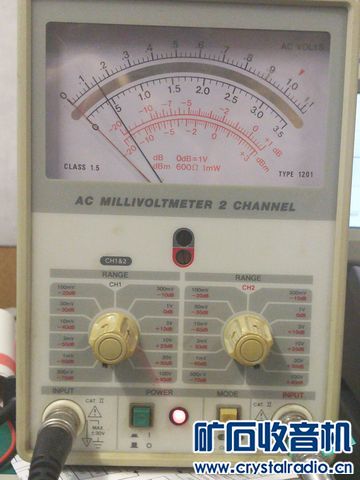

 楼主| 发表于 2022-10-30 10:19:51 | 显示全部楼层

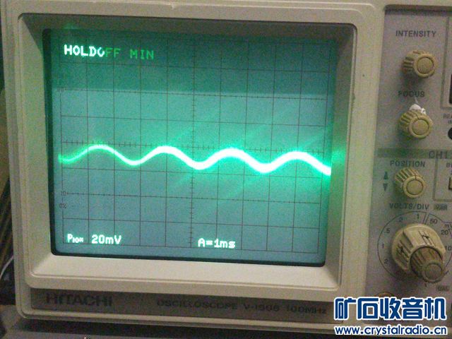

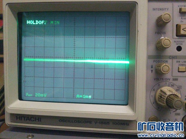

1N4148不加直流偏置的结果:
本次测试1N4148比较详细,拍了图片,比较多,慢慢看。
本次测试音频输出侧多挂了一个示波器X1探头(还是屏幕没改过来,后续看图片的时候上面的数字除10)。已经验证过这个探头不影响测试结果。
0、先把结果贴上来吧,否则看后面的图片顺不起来

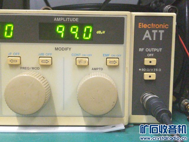

在RF发生器105dBuv以前的没有统计,因为输出的毫伏表压根就不动(40uV是个底数),示波器也看不到波形。

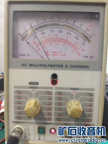

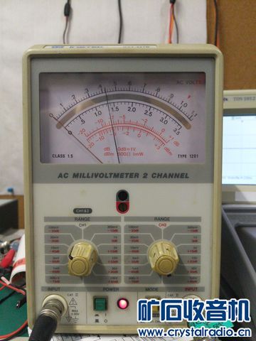

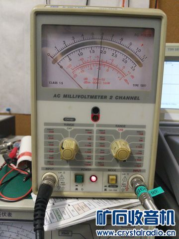

1、108

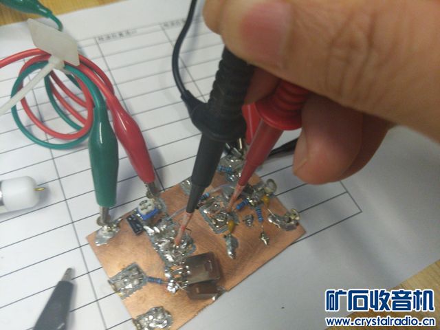

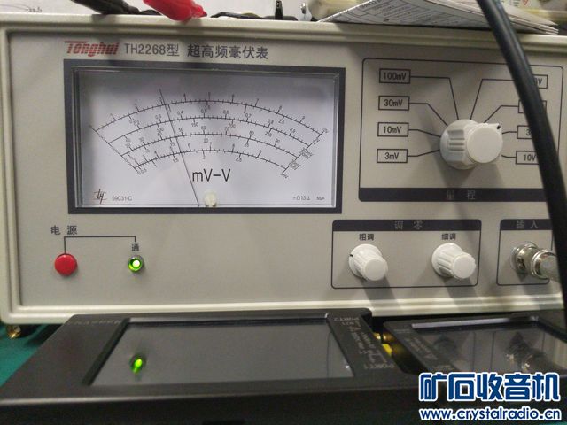

表头输出
二极管前的输入,中周的次级,主要参考这个输入值。表头那个就是个索引,无太多意义。

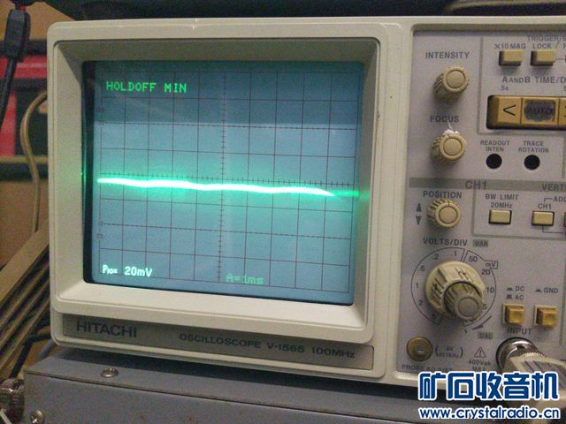

音频输出
示波器输出
这里缺了个检波后的直流,后续图片有。
就是如上的状态,读书可能因视角等问题不够精细,但也差不太多。
2、111

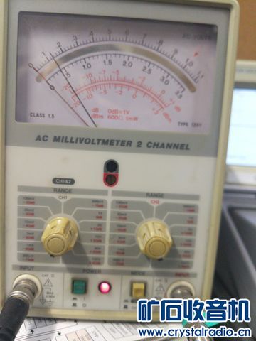

毫伏表开始动了
示波器稍见波动。

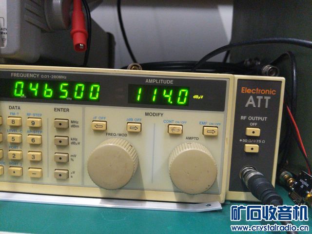

3、114

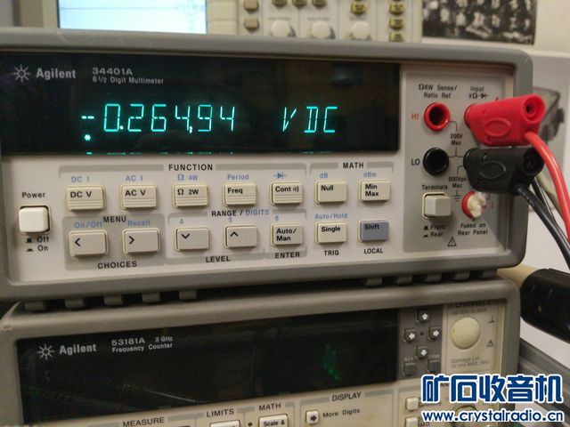

这里有直流毫伏表的图了,前面忘记拍。也是基本无读数。
波形见失真
4、117
明显失真,削顶
5、120
这组忘记拍了,后面有个122dBuV的可参考
6、123

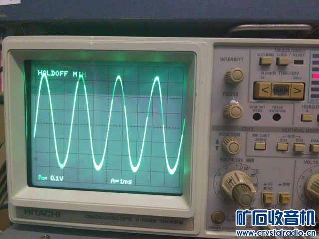

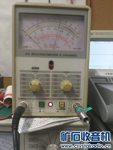

这次看起来好多了。

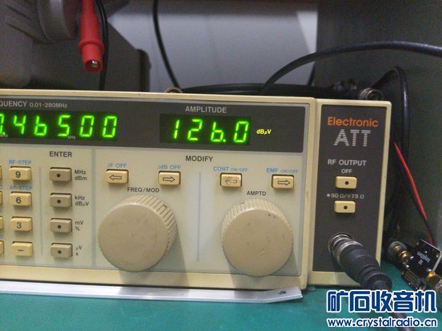

7、126
顶不削了,开始削底了。

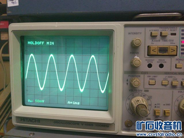

8、加测122
为了找到一个最好的波形,我又刷了一遍信号发生器,发现122dBuV的时候最好
这个波形看起来挺正常的。
不过我发现1N41481出来的波形在示波器上的线条明显比2AP9细,也就是说2AP9的波形谐波啥的可能更多,但无削顶,削底。
从开始9xdBuv到126dBuv都没看到过削波。但是9xdBuV小信号的时候波形线条很粗。而1N4148的线条一出来就清晰,边缘光滑。
可以看到再126那组,最后的音频输出反而降低的,没错的,反复测试均如此。我还是觉着我测试的这段就是1N4148的平方律检波的那一段,只是这段的范围比较窄,从数据上看不太出来。从4810的测试图像上也可以发现,这段很窄几乎不可见。

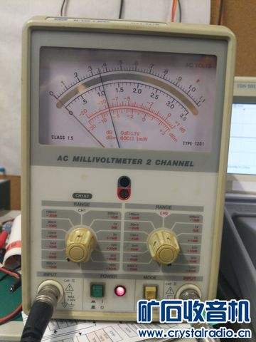

 楼主| 发表于 2022-10-30 11:32:42 | 显示全部楼层
1N4148加偏流
这次也发现和2AP9同样的现象,就是加偏流到某一个值以后检波出来的音频输出最大,这个时候减小偏流或者增大偏流,音频输出都将减小。
我将电路调整到这个点上,进行了如下测试:
1、
这个偏流要用2接1.2V的充电电池,1节不够。为了防止干扰,我把电池和源电路板断开了。
用电池不用直流电源,防止引入干扰。

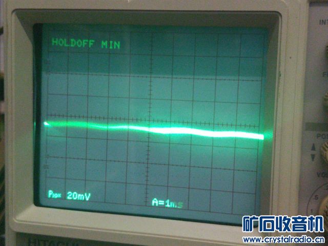

2、这个时候无任何输出

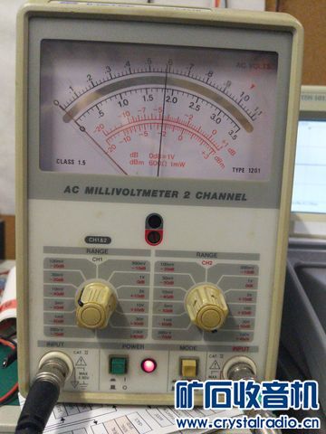

这个是底数
3、已经开始有输出
表头动
示波器不明显,不如毫伏表灵敏
4、输出
这个时候没看到削波的情况出现,一开始能看清波形就没有。
5、更大的输出
可以看到波形很完美
6、最大输出的时候,再加大信号,输出就开始变小
7、加大信号,输出变小
同时出现削波。
从上面来看:
1)加适当偏流可以是开启门限(能这么说吗)降低,小信号的时候也能检波。
2)对于检波信号的上限没有改变,超过大概450-500mV(表头122dBuV)的时候出现削波。
简单说下限低了,上限不变。

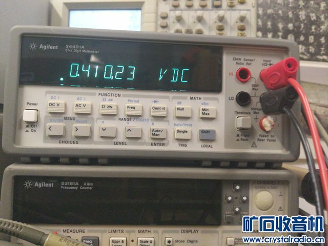

 楼主| 发表于 2022-10-30 11:43:56 | 显示全部楼层

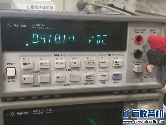

最后再看下具体做了多少偏流:
去掉信号,万用表直接量二极管两头电压。
410mV
最后我还是总结下吧:
首先这个测试就是个参考意义,电路我尽量和实际电路靠了。无奈我人笨,没刻好板子。我在想如果有条件还是在实际电路上测试更好。
当然在实际电路上测,也是我一家之言,测试方法,现场环境都有影响。
不过可能还是有点参考意义:
1)2AP9可能加不加偏流影响不是很大,起码毫伏级别的输入不太需要。如果要加的话要掌握个度,100mV左右,不能太高。
2)1N4148需要加偏流,否则影响很大。在400mV左右最好。
3)论检波性能还是2AP9胜出,2AP9检出来的音频信号幅度更大。
4)1N4148不好掌握,信号小了效率低,信号大了削波。
我个人还是不建议1N4148检波,毕竟不是检波专用管,没有做过优化。能干不能干,和能不能干的很好是2个问题。1N4148是能干,但做不好。
