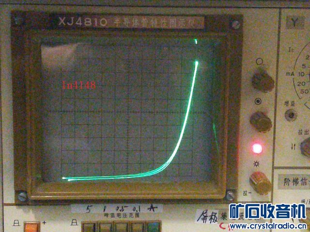

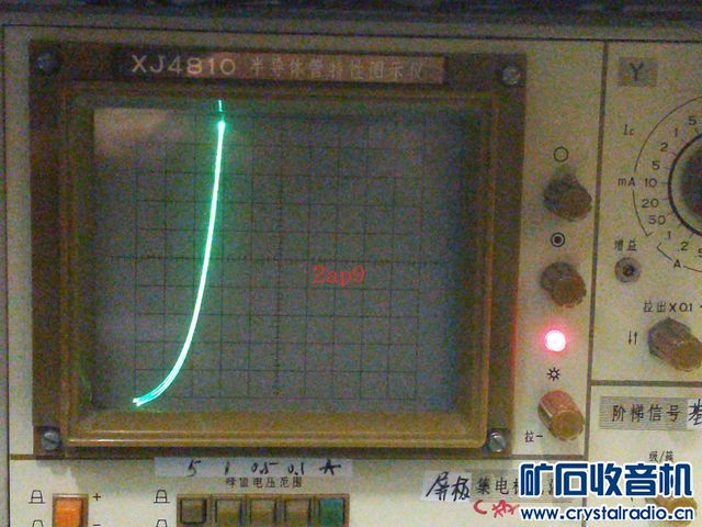

第一部分:对二极管的特性曲线进行测试
用的仪器还是XJ4810晶体管特性测试仪
X轴和Y轴的档位都调到最小了,以便于精确观察
X轴是每格0.05V
Y轴是每格10uA
2个二极管。
这里面都插同一个插座,单独测试,二簇曲线都测试过,确认无异常后才发的。
2AP9的曲线
1N4148的曲线,这里继续增大X轴电压,曲线更陡一些,没拍照。但已无太大变化。

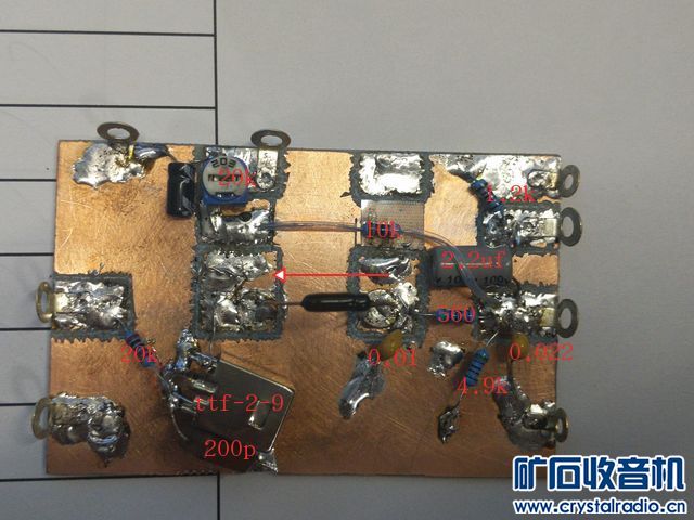

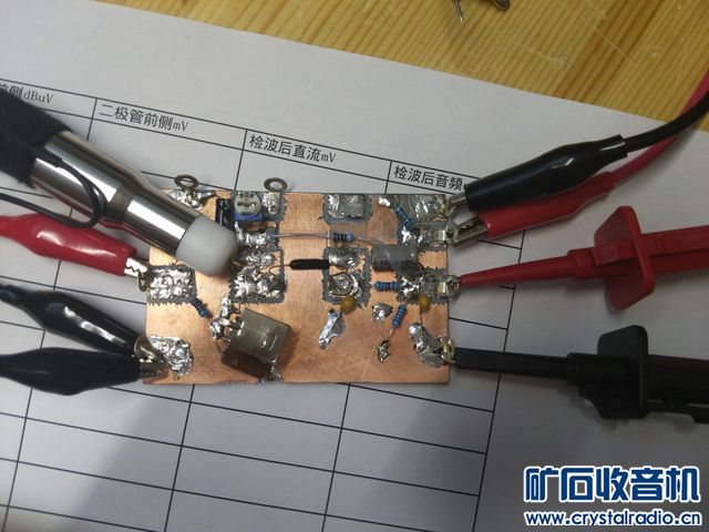

第二部分,测试电路:
我是参考牡丹942的电路图做的,力求尽量模拟。我认为最好是搭见实际1:1的电路测试,不过我比较笨,刻不好那么精细的板子,就先简易了。见过可能不太准,仅供参考。
元件参数都标注了,电路大致看看也知道咋回事。
换个角度,方便看
电路连接:
(1)中周初级接RF信号发生器,中周已经调准465k
(2)中周次级(二极管检波入口)接高频毫伏表(大的探头那个)
(3)检波输出接电压表34401A
(4)音频输出接毫伏表。
(5)上面预留的2个头接直流偏执的电池,图片上没接。
我不只用了上面这个接法,用数字、模拟示波器,万用表等各种检测方法试过好多次,测出来规律一样,只是数值有差别。
譬如那个高频毫伏表的探头输入阻抗不是很高,用这个探头电压就被拉低不少。
用示波器代替音频毫伏表,受到探头干扰的影响,算出来的电压也不准,用数字示波器毛刺很多,模拟的就平滑些。
总之是因为电压太低,相对来说干扰就大了,测试不易。数值也飘的厉害,只是取个近似值看个大概。

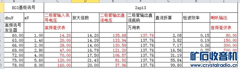

第三部分,测试无直流偏置下的2AP9检波
测试步骤:
1、
RF信号发生器发出AM信号,
频率465k
调制度30%
输出幅度80-126dBuV,最高126了,不能再高了。
对应表格的“表头输出dBuV”
2、

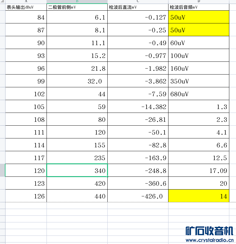

高频毫伏表测量中周次级的RF信号电压
对应表格的"二极管前侧mV"
3、
对应表格的"检波后直流mV"
4、
对应表格的 “检波后音频mV”
测试的详细过程以及抓图我就不拍了,太费劲了,直接上结果
其中几个注意的地方:
1)数值是个大概,因为信号太弱,干扰厉害,前面说过了。
2)从表头到 二极管前侧,中间过了中周,有中周本身以及阻抗匹配等有衰耗的。
3)右上角标黄的2个50uV,无参考意义,可能是仪表本身的干扰,到这个量级,不是普通家庭电磁环境所允许的。
4)右下角的14mV,没错的,继续增加输入(绕过中周等方法)输出反而降低,降低一小段以后能追上来。反复测试均如此。
我个人稍微解读下:
1)平方率检波。
2)对于前面的检测不到到50uV,理解为二极管死区,还是仪表问题,我不知。
总之 对电路来说,检测不到就是死区,尽管可能有几个uV出来。所以高频毫伏表,我也没见过uV级别的,也是毫伏级别。不知道能测量到uV级别的仪表里面是何种电路。
3)输入到达440mV后进入到线性检波阶段,此时2AP9的自身阻抗急剧减小,导致检波出来的音频信号降低,但为何直流不降我不知。
二极管等效为一个电阻,和后面的4.9k串联,不知道该咋算。
这里检波后的直流信号和交流信号的阻抗并不一致,直4.9k,交流是1.2k和4.9k并联,导致他们之间不一致也是可能的。总之我说不好。
看二极管前侧的电压440mV,上一个是420mV,无明显增加,按说应该在500mV以上,可见很可能是二极管进入了导通状态。从特性曲线上看也差不多。

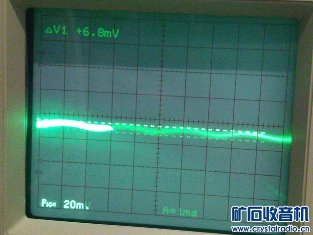

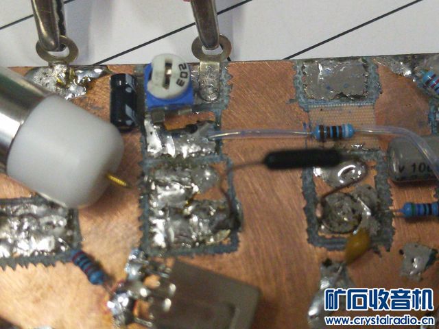

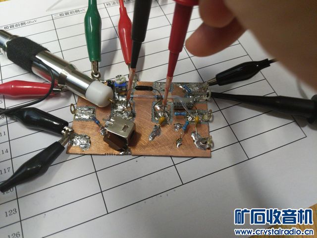

第四部分,直流偏置下的2AP9检波
1、测试电路
音频输出接了一台模拟示波器,日立V-1565。
X1探头,Y轴2mV/格灵敏度(机器没改过来,导致显示的数值大了10倍)
这里看那个203的电阻,调到最大了。电池是1.2V充电。已证实过了,调到这个位置对检波输出无影响,基本相当于无偏置(仪表看不出来)。
2、203调到最大时的检波情况
信号发生器到96dBuV
这里音频输出接V-1565示波器了,以便于方便的查看波形。
此时检波出来的音频信号,在示波器上刚能看到,也就0.x个毫伏吧。示波器屏显需要除10的,原因前面说了。
3、调整偏置的情况
这里发现一个问题,就是不断的加大偏置,到了一个点后,检波输出的音频信号不是增加了,而是减小了。在这里找到了这个点。
V-1565开始明显的看到减少。
看203的位置
看此时的二极管侧输入。6.x个mV

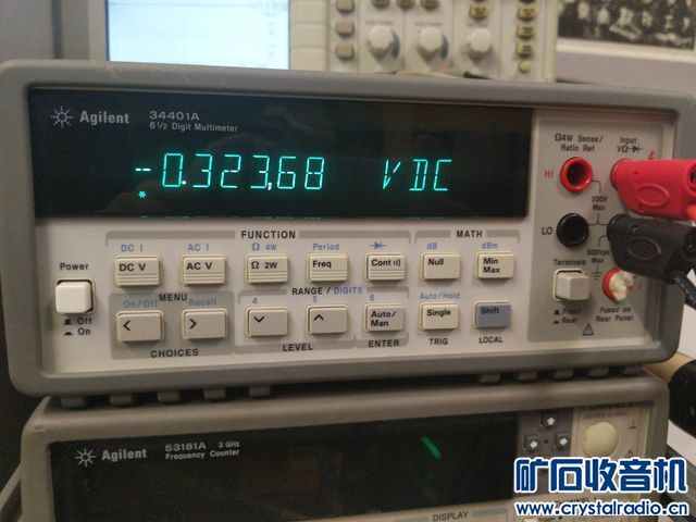

此时的检波直流输出,131.77mV
没有信号的时候检波输出的直流是(这个直流是因为接入偏置电路导致的,也可以说是AGC电路过来的)
132.31mV。可见检波出来的直流是:0.54mV

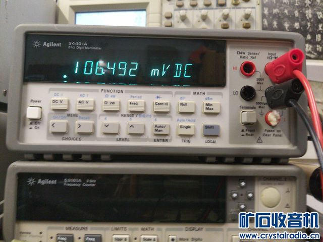

4、检查二极管的直流偏置点
断掉RF信号,直接用万用表测量二极管偏置电压
106.5mV
比照牡丹942A的2AP9直流偏置,
http://www.crystalradio.cn/forum ... =2010185&extra=
其中的,二极管输出直流底码,就是942A的直流偏置。
http://www.crystalradio.cn/data/ ... 34vvl3d13143244.jpg
