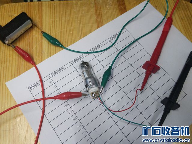

电子管1B2的粗略说下:

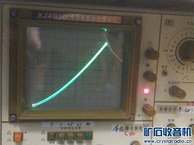

1、4810测试曲线
电池给1B2供电,1.2V的充电电池
和2AP9 1N4148相同档位下的曲线
这个电子管有些怪,就是灯丝通电后,在3脚(二极管正)和地(1脚)之间有个反的电压0.x,不知为何,将其他脚都接地了还是有。
导致这个曲线左移出屏幕了。
把X轴调了下
调整X轴后的曲线

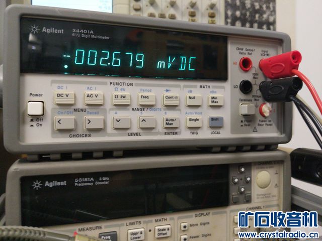

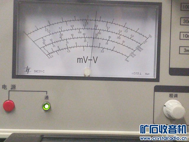

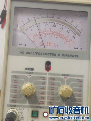

2、音频毫伏表表针开始动的时候的情况
测试方法,和2AP9一样
输入的信号,看高频毫伏表
检波出来的直流
检波出来的音频。这个电子管的底数就大写,大约80uV。
3、最佳输出的情况,输入再高就变形了,再低就幅度小
输出
忘了拍档位了,580mV左右。
音频
直流输出
4、再输出就变形了

1、4810测试曲线
“负阻”?

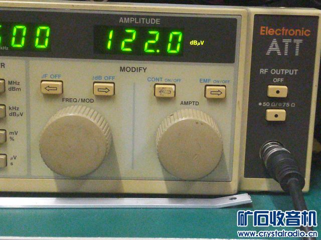

发表于 2022-10-30 13:22:45 | 显示全部楼层
另外一点,信号源是经过中周把信号加到检波二极管,而中周又是降压变压器,且中周的输入阻抗远远大于信号源输出,那么,信号超过122之后检波输出底部压缩,是不是因为信号源输出达到极限值,信号源输出已经切顶的缘故呢?之前您说过这信号原的最大输出就126,而这126的极限输出是在匹配50Ω负载状态的极限,这里中周的输入阻抗远远大于信号源输出阻抗,导致实际输出比预设值高了将近一倍,提前达到输出幅度上限了?

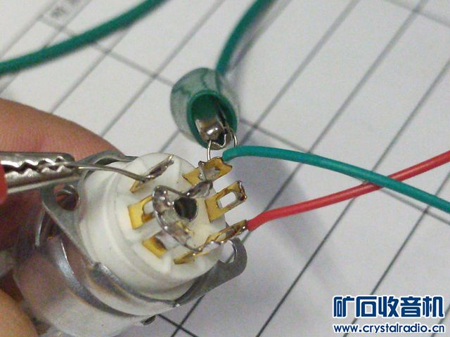

 楼主| 发表于 2022-10-30 13:38:31 | 显示全部楼层
这事我说不明白。

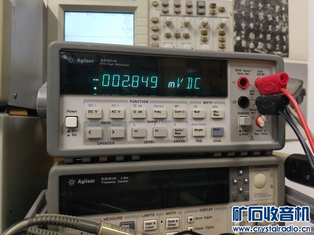

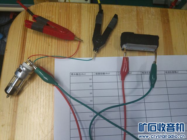

我重新测量了下我说的这个事:
我把不用的脚都短路了,如果不短路的话更严重。
1脚地+阴极。2脚空这个没短路。3脚二极管阳极,7脚灯丝正电压。管子是直热
1、电池供电
电池供电,实测到管子电压1.1V左右,中间那个夹子线不好。
预热完毕稳定后
甚至有时候更大些

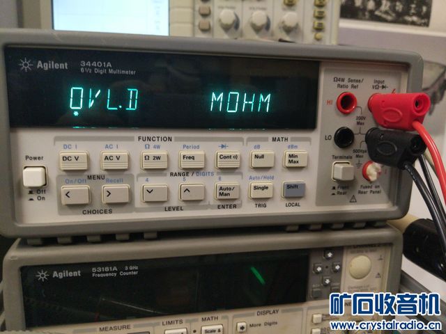

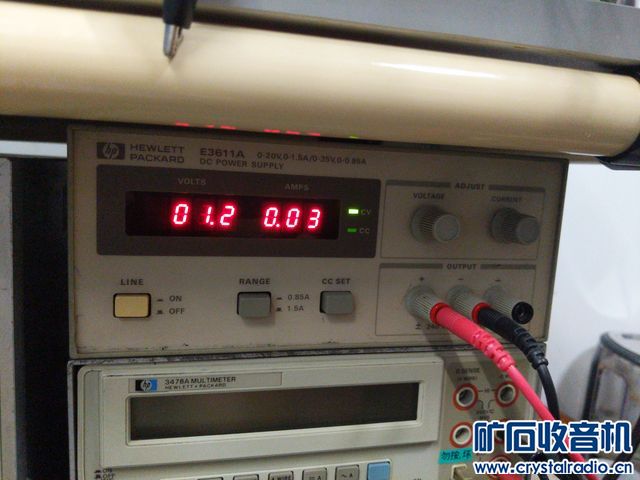

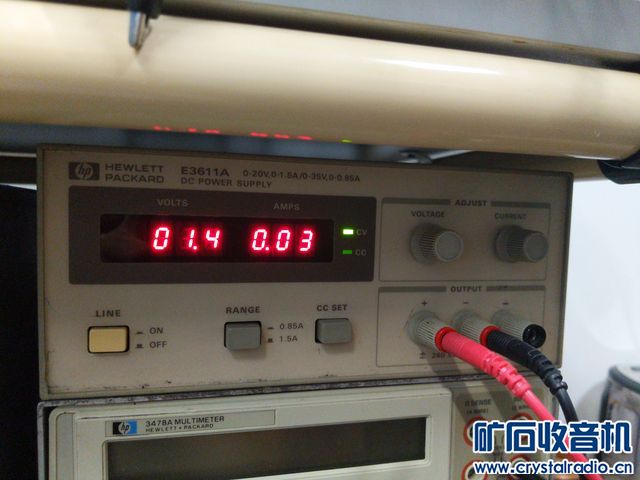

2、直流电源供灯丝
这是一组
这是一组
反而更低,不好理解
3、用万用表测量电阻
34401A,的电压根本打不通,正反都显示无穷大。
二极管档位也没戏,34401A的测量电压很小的。
用福禄克117C测量电阻倒是行。二极管档位也是没戏。(这个无图)

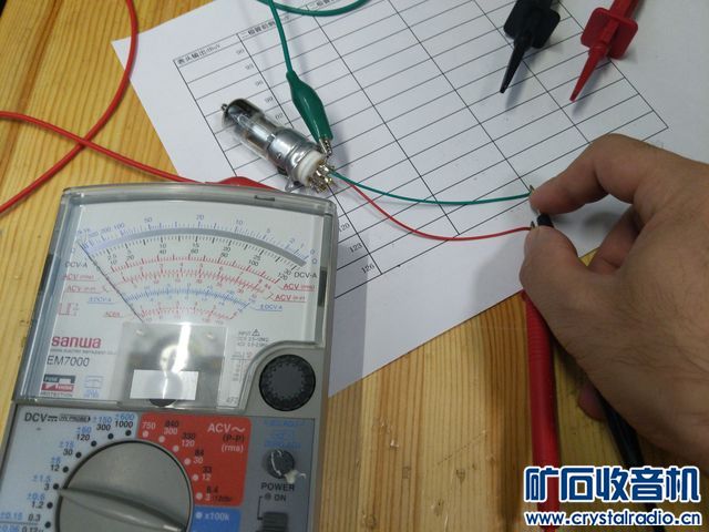

4、终于给指针表找了大事来做。
反向无穷大
正向20k

另外一点,信号源是经过中周把信号加到检波二极管,而中周又是降压变压器,且中周的输入阻抗远远大于信号源 ...
信号源输出这个不是,输出本身没削。我再重新去量个波形。中午了先吃饭。
我在考虑一个问题,2AP9的效率高些,也可能和电路的阻抗匹配有关系 。我是参考942A的电路做的。
中周初级串了20k的电阻,再接的的信号源。 其他电阻都是参考942A的配置。

发表于 2022-10-30 14:03:59 来自手机 | 显示全部楼层
我在考虑一个问题,2AP9的效 ...
2AP9检波效率高,1N60检波效率更高,这并不意外,它们本就是检波专用管,对于无源检波探头、无源收音机这类微功率信号源来说,挑选检波效率高的二极管是很有必要的,但是对于带集成功放的收音机来说,检波效率高点低点,只要相差不太多,实际影响不大。
我还是那个看法,在晶体管收音机当中,比检波效率更重要的可能就是不同信号幅度下的检波效率变化量大小。您在牡丹收音机上测试多种不同型号的二极管检波那帖中我就说,同样是60~78的信号范围,测出的检波直流输出幅度,4148只增长了20倍而2AP9增长了60倍,仅从当时的测试结果看,4148在不同输入信号下的输出幅度更稳定。然而,那个测试没有调整检波二极管的直流偏置,就是不知道这两种二极管在都调到最佳直流偏置状态下,这种差距还有没有这么明显。
