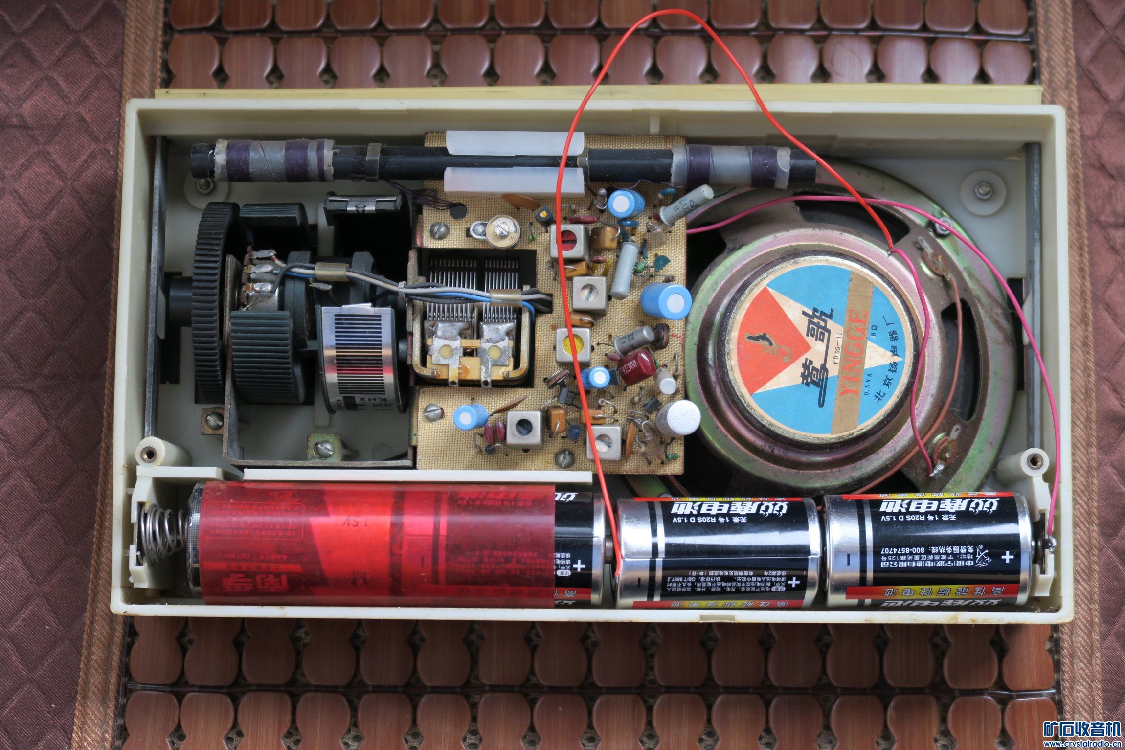

今天到朋友家串门,偶然间发现她家有一台正常使用的牡丹944A收音机,征得人家同意,我用坛里刚学到打火机烙铁调整了线路,试验一下到底喇叭接电池正极(原线路)还是接地线(电池负极)哪个收听效果好?试验的结果是:喇叭接电池正极(原线路)声音正常;接地线(电池负极)无声。现场没有任何仪表,无法测试,只是有这个结果,供参考。

这种做法肯定不行。只把喇叭接地,驱动管没了电源了

没你说的那个问题,肯定是故障,找管子,或看工作点。

喇叭接地管子的偏流不正常了,输出电解极性也反了,不响正常,不知功放管有没有坏?

你测试原机正常说明电路没有问题,楼主太过主见,一味说设计的事情,不是解决问题的态度

输出电解反接及电解反接,仅漏电大而己

说得对,上面那位朋友将喇叭接地的时候,忘记了把R15接到正极电源上,所以当然没有声音了。

不知道你是否正式测试过?正极接喇叭声音肯定能够听,但波形是否正常又是另一回事,不要先断定就是故障,因为有故障的话,为什么对地正常?先测试再说吧。

我是用严谨的态度来对待这个问题,能听不等于波形正常,而这位朋友试着喇叭接地的时候,R15已经断开了,并没有接到正极电源上,当然没有声音啦。

刚才我测试了一下,确实如你所说,把输出耦合电容的极性调过来,正极接喇叭时仍然是波形失真,而喇叭接负极仍然是正常,但测试是用负载电阻来代替,本来想接喇叭来测试一下 ,但到了煮晚饭的时间,就暂停了,明天再测试。

你有示波器却只会测输出波形,其他点就不会测一下吗?如果你将每个点的波形发给坛友看一下,估计别人一下就看出来什么问题,像这种功放闭着眼我也能修好

http://www.crystalradio.cn/thread-2009512-1-1.html
这个帖子是 ssffzz1从头开始折腾牡丹942A的帖子的其中一部分:低放/功放部分。
这个功放部分我自己也在洞洞板上搭过,效果不错,但是我用的是全硅管的,您还是看这个针对942A原机的帖子吧,他是认认真真数据清晰的打理出来的
话说回来,R15接正极,然后输出电解对调,最后扬声器接负极,确实能放音
但是这样做的话,就没有原设计的激励自举了,不失真输出会下降不少
我只是建议您看看,如果您不喜,就当我没说过,无视这个回复吧。

当年的生产厂家,虽然古老一点,但普通的各种测试设备还是有的,如果这个设计会出现这种波形,根本就不可能变成商品,当年的技术人员也不是吃干饭的,不要把前人想的太笨。
