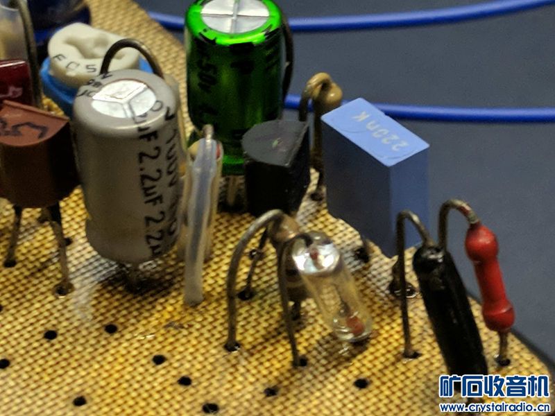

1. C18,这个电容是检波后的耦合电容。这个942A的图纸至少有2个版本一个是0.22uf的,一个是4.7uf的,我手里这个是0.22uf的。我测试过4.7uf的情况,耦合太强,低频部分有一个凸起,特别是到100Hz以下的位置特别明显。调整为0.22uf后频响曲线就比较平滑了。本次采用0.22uf的。
2. C21,这个是负反馈的耦合电容,原图是0.047uf,这个太小了,也是导致低频部分的凸起太明显,调整为2.2uf后曲线比较好看,实际听的效果也好于0.047uf的电路。
3. C22,这个电容图纸上是330uf,我手里没有用了220uf的,原图是有极性电解,我是换成无极性电解了。同样C9也是无极性电解了,这个实际上影响不大。
4. R17改为可调电阻(黄色那个),便于调整交越失真的点。

焊接部分没啥可说的,这个焊盘很脆弱,烙铁下手要轻点。
我是将R17的电阻换成了可调电位器,先调到阻值最小的位置上。
W2可调电位器,可调到阻值最大的位置,其实放中间就行。

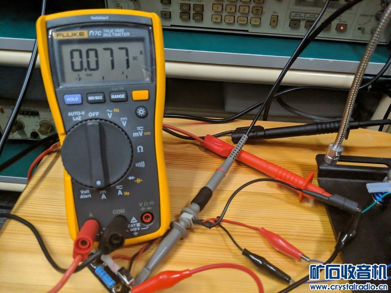

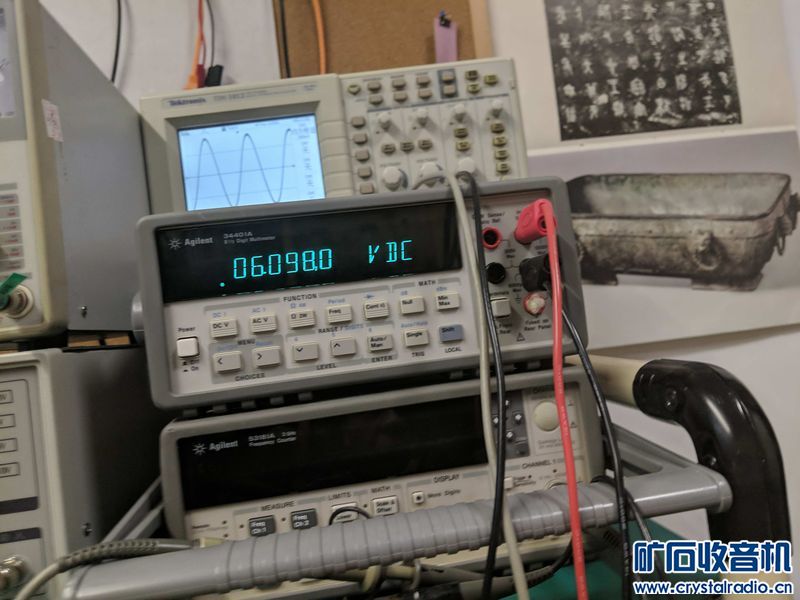

b) 电压输入是6V直流电源,HP E3611A,很好的东西。第一次上电的时候,限制的电流可以小一点,譬如20mA,上电看看没事再调大些。串一个电流表 福禄克117C ,这里原本直接从E3611A上读取电流即可,但是精度有点低,看不到mA级别,因此串个电流表盯着点。

1、先上电,E3611A限电流20mA,W3拧到阻值最大防止外来信号干扰,看看没短路啥的,是否基本正常。正常后E3611A调到110mA的限流。
然后预热30分钟再调,尤其后面那个锗管,飘的厉害。

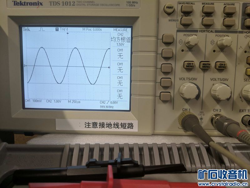

2、调整W3,一边调整一边盯着示波器,到波形开始出现削顶的时候,在调整W2,同时配合调整W3,直到波形的上下开始同时削顶。这个时候正常的话测量BG7(3AX21)的基极,或者说R17的下端,这个位置的电压应该等于电源电压的一半。当然稍微偏点也问题不大,不能太有强迫症。
这个是调好了的,基本上是上下同时削顶,但是波形有点上下不对称,咋调都不行,我估计是因为上下管子的特性不一致导致的。
电压:差不多就行了,这个貌似精确了点。

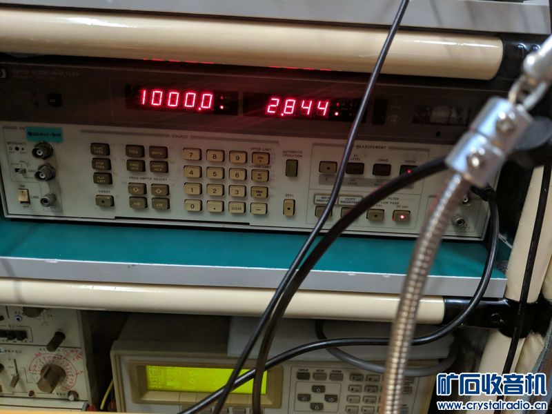

3、调整W3,使讯号电压降低,同时调整示波器的Y轴幅度,使信号刚刚能清晰的看到即可,就是调到小信号状态。这个时候肯定有交越失真。然后调整R17,并同时观察波形,看不到明显的失真,同时再观察失真仪的失真度,还要照顾末级的静态工作电流(R17对这个影响大),使他们达到个平衡。
波形没看到明显的失真了,经验看是波形上看不到了变形的时候再拧进去一些就差不多了。
失真度,是个2.8,不小了,小信号的时候偏大些的。

1)最大输出功率,即波形出现削顶时的最大输出功率,测试方法很简单,示波器看波形即可
看到了波形上下削顶,电压是1.8V,输出负载是8欧姆。1.8*1.8/8 =0.405 ,就是405mW,这个机器的标称最大输出功率是500mW,显然我这里没达到要求,原因分析如下:

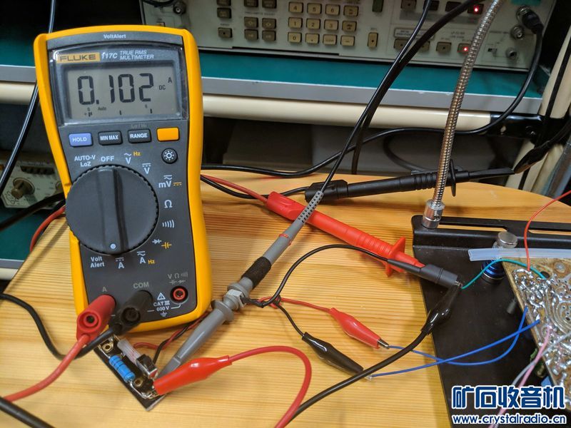

这个时候的电流是:
当然通过这个也能算出这个机器的效率来。
6.0*0.102 = 0.612,也就是612mW ,405/612 = 66% ,不知到高低。

最大功率达到442,稍好了点,还是不行,说明末级放大倍数的余量小了点。
电流 116mA

4)额定功率,就是失真度在某个值(一般是3)时的输出功率,我这里是用的这个机器的标称的额定功率300mW来做参考的,不是失真度。
可以看到失真度在2.2左右,优于3 。电流也在93mA,机器标称应该是不大于100mA。
