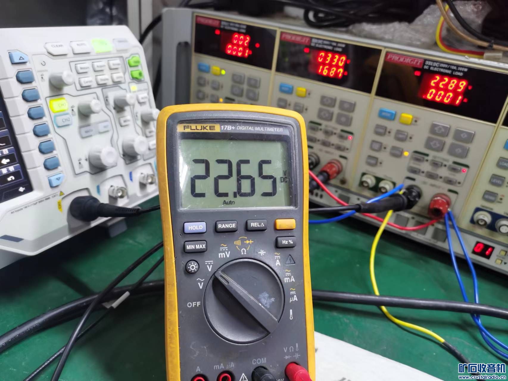

 楼主| 发表于 2022-11-4 16:24:59 | 显示全部楼层
大家好,刚才带载测试了一下。
图一是空载电压,在431那测量的22.65V
图二是带载后,二个通道并联。通道一显示305W/13.89A,
通道三显示201W/9.08A,总功率506W,输出电压22.17V
电压下降约0.48V。
以上是在220V测试的。
