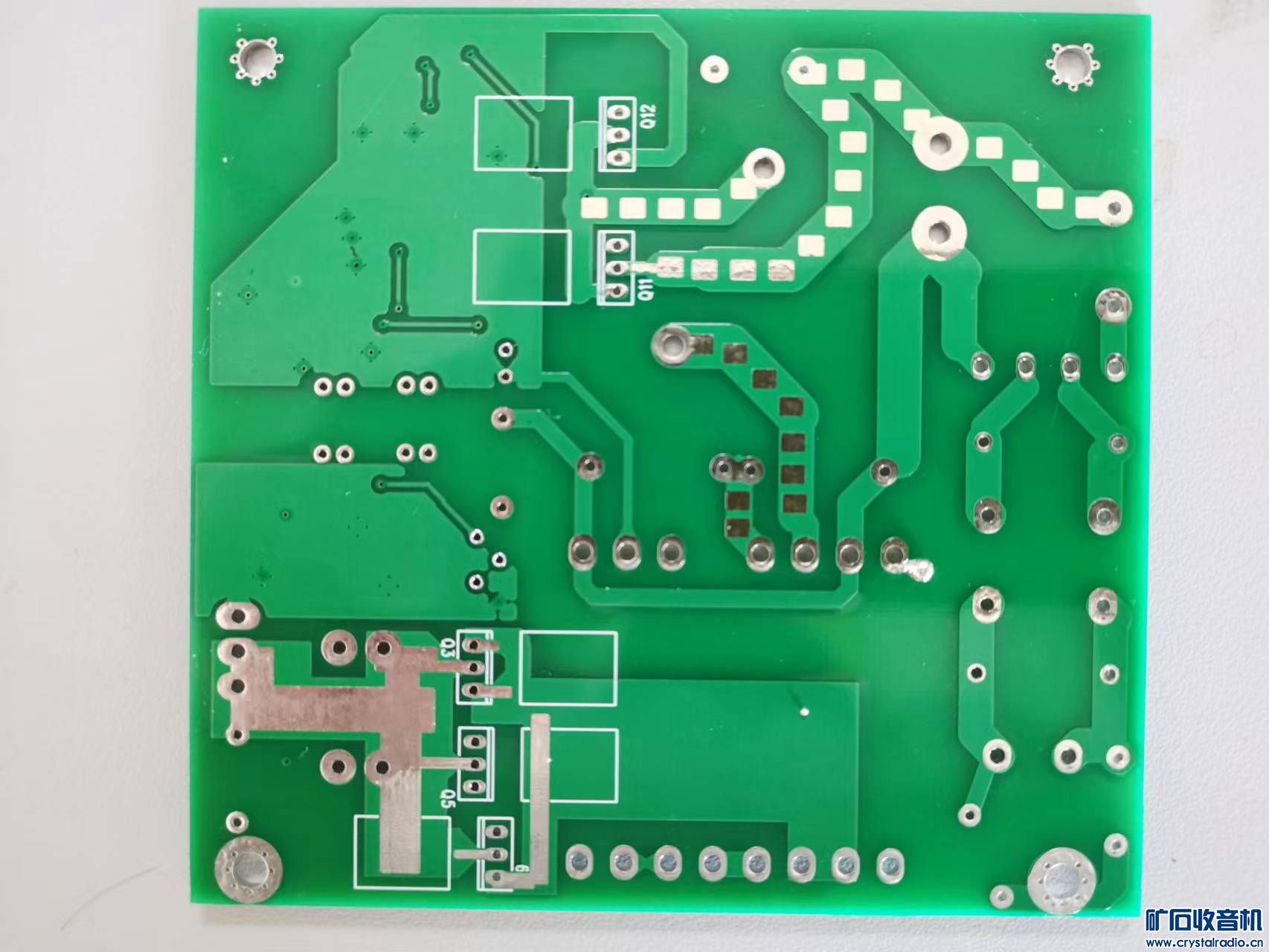

求助关于SS3CS910炸管问题
 楼主| 发表于 2022-9-30 16:07:12 | 显示全部楼层
whmks老师您好,这3个是RC端100R限流,100R和220p对地。我准备国庆期间再重新Layuot一下。
 楼主| 发表于 2022-9-30 16:19:34 | 显示全部楼层
版主和whmks老师你们好,下面的是PCB.
 楼主| 发表于 2022-9-30 16:31:25 | 显示全部楼层
bg1trk 发表于 2022-9-30 15:30
红圈内的电容是OCP检测电容吧?
看看这个电容是不是击穿了。
版主您好!这个OCP我用的是1206,101/500V,像6599去掉该电容也可以工作,只是没有保护了。
发表于 2022-9-30 16:54:13 来自手机 | 显示全部楼层
加电阻是让你调试的,正常要复原。你说输出波形正常(贴出来看看波形是否有死区),如果全开放的话肯定炸管。还是低压看波形,用一只微调电阻调整3脚电压(该脚电压越低输出波形越窄),用示波器看一下VGH,VGL的输出波形有宽窄的变化。

发表于 2022-9-30 18:44:25 | 显示全部楼层
     阻容数值差不多,但取样电容一定要换成1000V的瓷介。看了下一楼的PBC板,这板不能用,地线环路有问题,运作时会有自激。画板时地线环路要根据PDF文件中的示意图进行配置。
     另外,这款电源变压的输出电压和匝比是多少。

 楼主| 发表于 2022-10-1 20:05:36 | 显示全部楼层
在bg1trk版主及whmks老师还有大家的帮助下,重新layout板子,请指正。
我很奇怪的就是就算是地环路大也只影响EMI,不应该开机2秒就挂MOS管啊,
并且是空载,像6599哪怕去掉过流检测也不会挂掉MOS管,如果真是这样
说明这颗IC对布线要求很严格。谢谢大家!
发表于 2022-10-1 21:12:01 | 显示全部楼层
我很奇怪的就是就算是地环路大也只 ...
101电容的高电平端容易“惹事”,这么长的布线感觉不太好。
CY3挪到U1右边,直接从变压器6脚拉条热地到变压器右侧安置CY3更好,腾出CY3原来占据的这块地放安置101电容,电容至芯片的低电平线可以从底层地穿过去,用包地做屏蔽,这样是否好一点?
