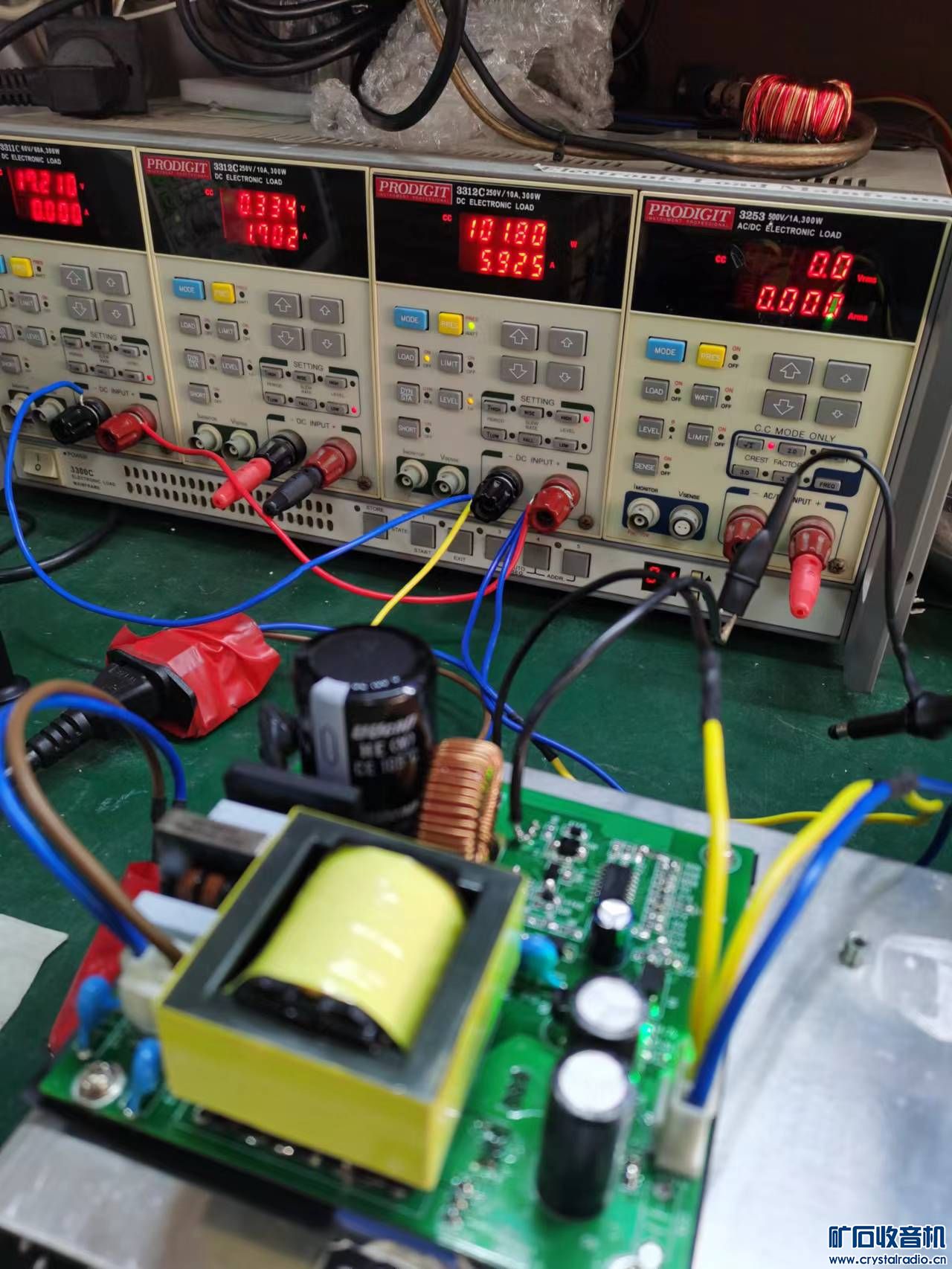

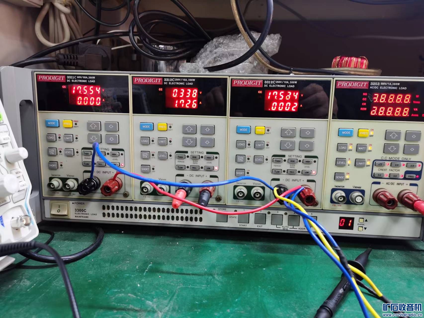

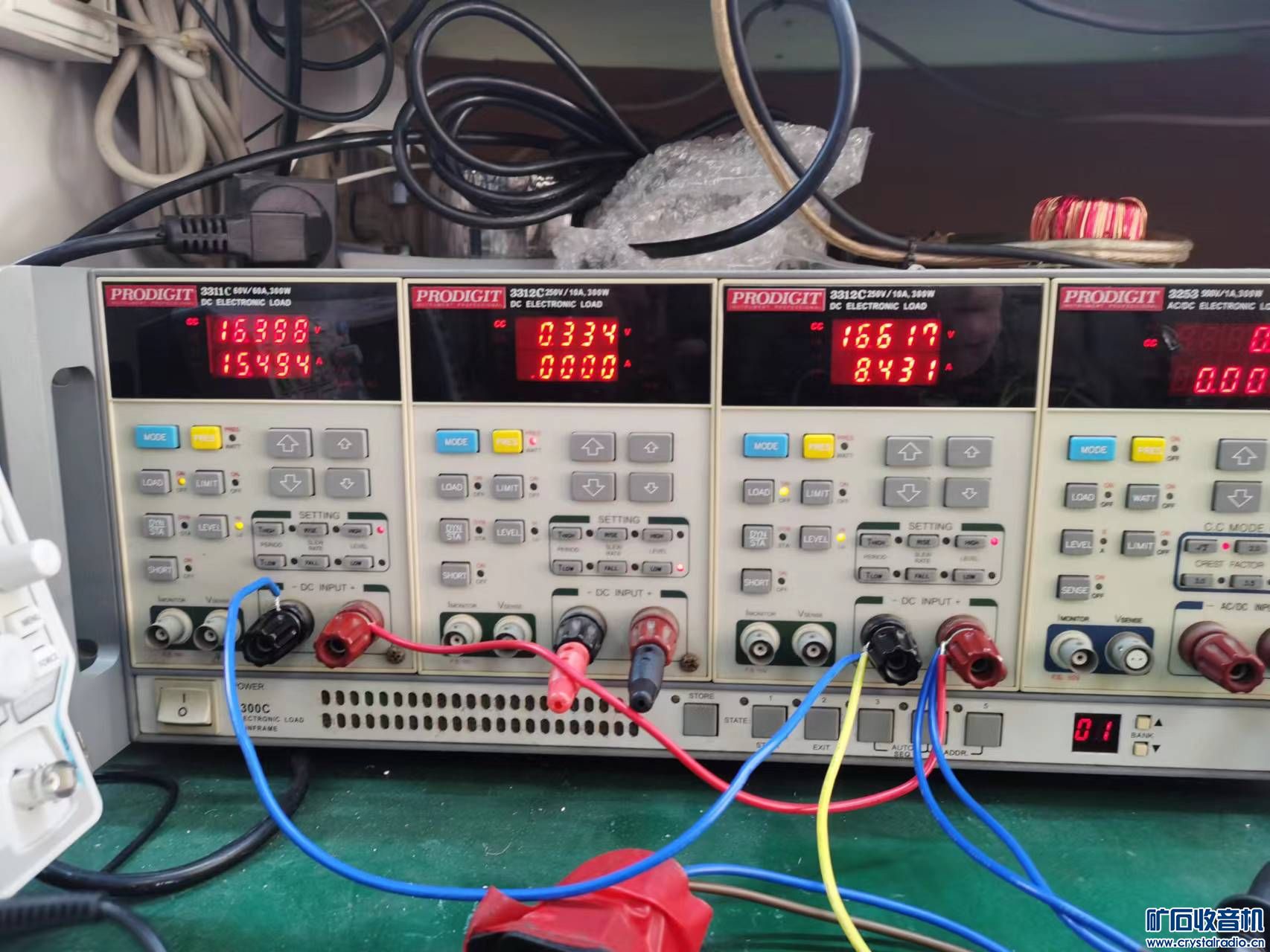

 楼主| 发表于 2022-10-19 11:51:08 | 显示全部楼层
大家好,初步用电子负载测试了一下,
图一是空载电压约17.5V
图二是加载测试的,
由于一个通道最大只有
300W,所以二个通道并联。通道一显示16.39V/15.49A,
通道三显示16.61V/8.43A,这样算下来功率约395W,
电压下降约5.7%,继续加载就保护了。
下一步就要解决二个问题,一是过流保护,二是压降。
发表于 2022-10-19 12:52:58 | 显示全部楼层
jindian 发表于 2022-10-19 11:51
大家好,初步用电子负载测试了一下,
图一是空载电压约17.5V
压降没这么大,要测板端电压,不是看负载表上的压降,因电流大有线损。
测电源一般先测频率,只有频率在范围内,谐振波、输出波基本完美,再设定保护功率,因设定保护功率和频率有关。

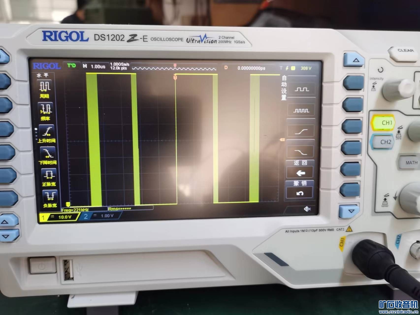

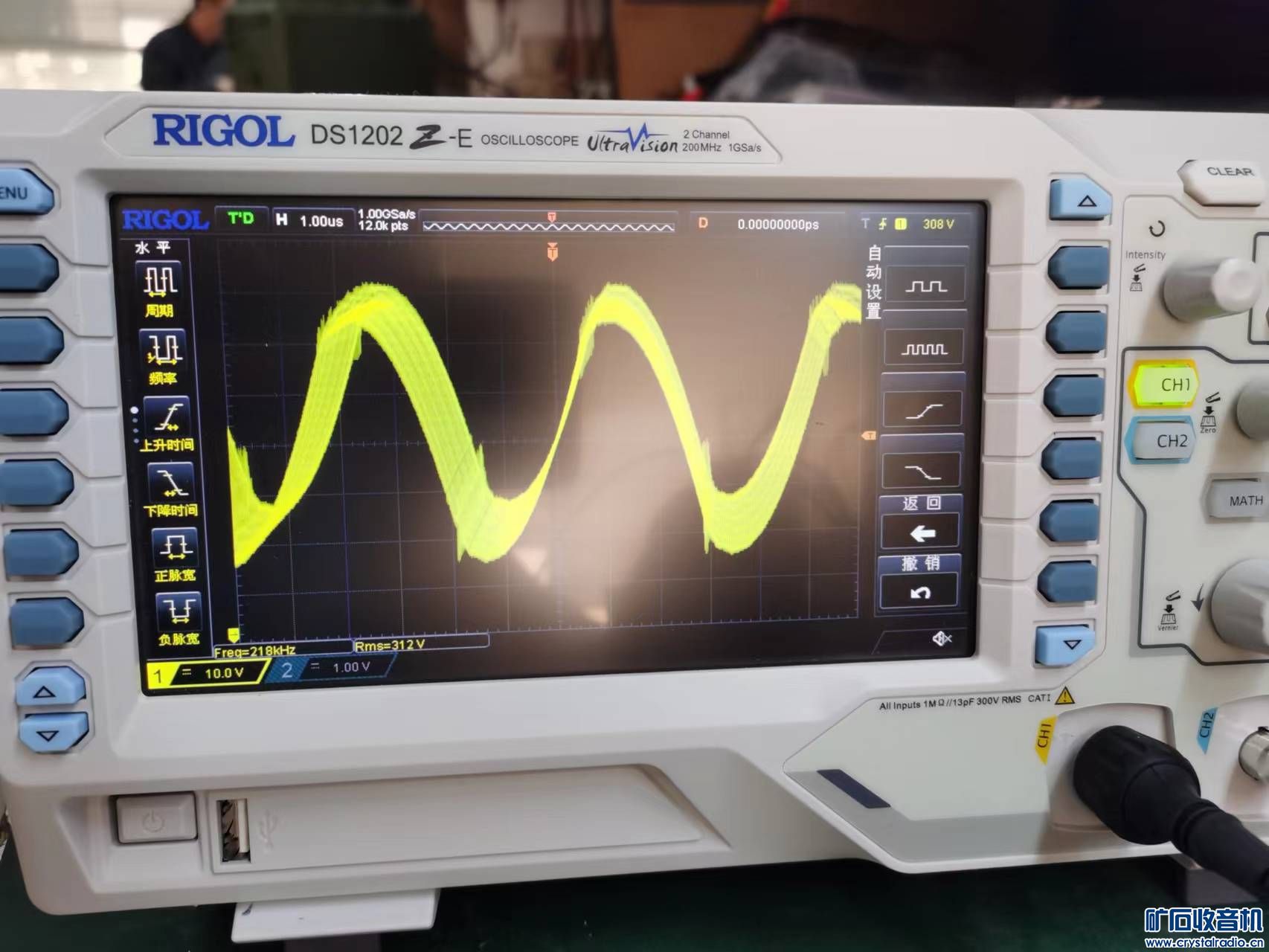

 楼主| 发表于 2022-10-19 14:26:40 | 显示全部楼层
测电源一般先测频率,只有频率在 ...
whmks老师您好,下面是刚才测量的波形,
图一是Cr的波形,100W负载情况下的,这与正弦波差远了,如果轻载
波形更乱。
图二是半桥输出的。
图三是变压器Lp
发表于 2022-10-19 19:31:27 | 显示全部楼层
大家好,初步用电子负载测试了一下,
图一是空载电压约17.5V
距离成功不远了,恭喜!
电子负载上显示的压降不用太担心,这么大电流,线损不小,您测431控制端连接的取样点电压,这个最准。
解决保护问题之前,先微调Cr容量试试,争取重载时最低频率与设计值大致相符。
OVP和OCP都会引起过载保护,从而限制输出功率上限,以下以顶楼电路图为参照。
OVP:OVP阈值VCC(OVP)=32.0 V,超过32V后停震。
         您用示波器看看C225上的电压值,负载越重VCC电压越高。
         当发现负载加重后VCC高过32V后停震,可将R206阻值适当增大,以满载时VCC不超过32V为准。
         当初做的板子,由轻载到110%负载,VCC电压19-28V。
         但R206也不能太大,太大了空载或轻载时VCC降到8.8V,会欠压锁定,无法顺利启动。
OCP:起作用的时RC引脚(7脚),有两个保护阈值。
       RC引脚电压的绝对值增加到大于低速保护阈值| VOC(L)|=1.50V 后,低速过流保护启动,限制输出功率上升。
       当RC引脚电压的绝对值增加到大于| VRC(S)|=2.30 V时,高速OCP激活,电源停震保护,高速OCP大多用来应对输出短路等故障。
       调试时您用示波器监看R210两端电压波形,如果发现重载时波形绝对值超过1.5V,可适当减小R210阻值,直至将其压降控制在最大功率输出时不超过1.5V,且尽量接近1.5V为止。
       R210不能减的过小,否则OCP失效。
发表于 2022-10-19 19:55:15 | 显示全部楼层
图一是Cr的波形,100W负载情况下的,这与正弦波差远了,如果轻 ...
我调的板子,空载或轻载时进入间歇震荡的待机模式,此时波形比较乱,但输出正常。
输出100W时工作频率210KHz?
之前按您的参数(Lp:160uH、Lr:36uH、Cr:100n、K设为4.5)大概核算过,最小频率约50KHz、最大频率约133KHz,实测大这么多?
个人感觉工作频率偏高了,负载加重后容易进入容性区。这个芯片有电容模式保护,输出功率增大容易进入容性区,也会引起停机保护从而限制最大输出功率。
增加Cr容量试试,看频率能不能下来些。

发表于 2022-10-20 09:06:53 | 显示全部楼层
       频率高了,虽然再增加cr容量能降低频率,但同时也降低了增益,一般来说500W用0.1也差不多了,重点还是匝比,其次是电感量。验证方法,在431的下拉电阻上并一支适当阻值的可调电阻,然后调高输出电压,频率就会降低。再测100W、200W、300W、400W时的频率,一般在400W时的频率100KHz左右属较好,即使到500W也不会低于90K。同时看100-400W时的频率变值,(如变值大就再增大cr值),再测cr和变压器输出波是否好,如波形较理想,那就按输出的电压再计算匝比,如还不太理想,那就要调高LP电感量。
还有一些其他方面的验证,等你这方面搞好后再说。
      以上方法是否适用就请你验证

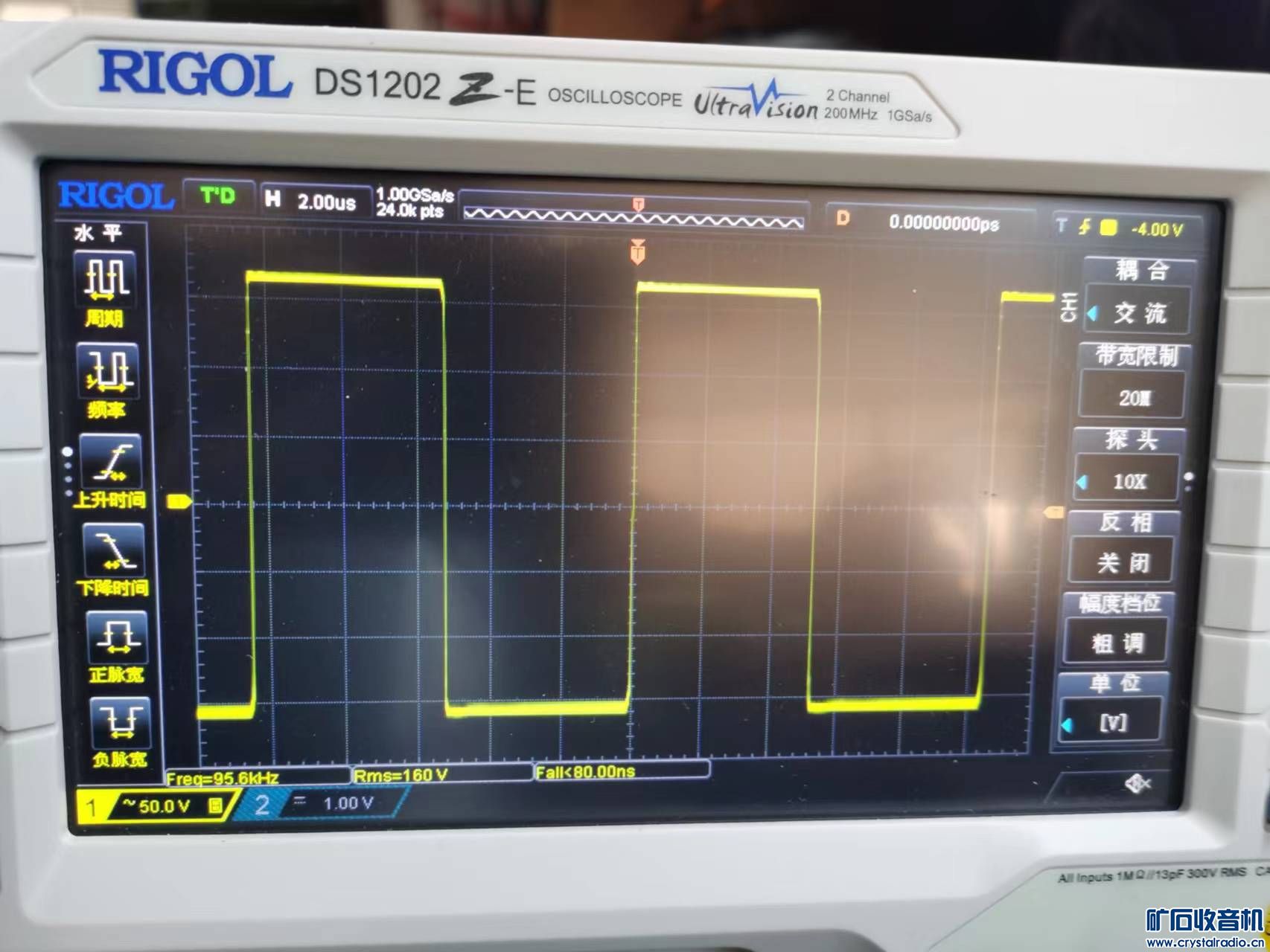

 楼主| 发表于 2022-11-3 12:39:34 | 显示全部楼层
图一是半桥波形
图二是Cr波形
感谢大家所有的回复!
发表于 2022-11-4 10:55:51 | 显示全部楼层
jindian 发表于 2022-11-3 12:39
图一是半桥波形
波形很好,方波应该测副边的输出端,这样才能知道变换器的取值是否合理。
另外,这波形是在多少功率下测的?效率如何?
 楼主| 发表于 2022-11-4 13:51:20 | 显示全部楼层
另外,这波形是在多少功率下测 ...
whmks老师您好,方波是原边半桥输出端测量的,
仅仅是带了2瓦测量了频率和波形是否正常,我现在
最想在AC100V情况测试它功率如何,这个芯片的过流
保护比较难调,这二天在折腾这个。
