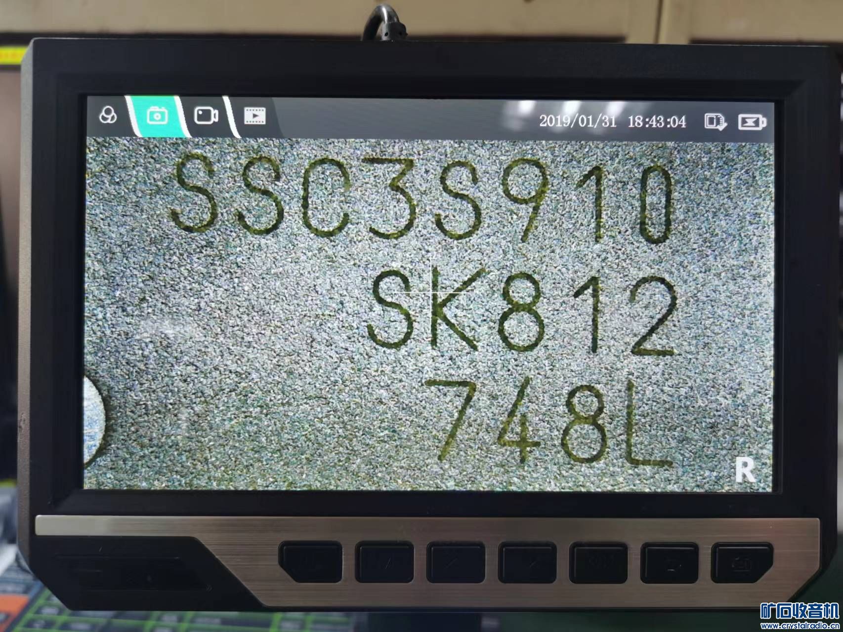

 楼主| 发表于 2022-10-13 12:25:49 | 显示全部楼层
国庆期间从日本代购了5片,100%原装的,然后在显微镜下
对比了与马家5.5元的丝印。
图一是原装丝印
图二是马家的

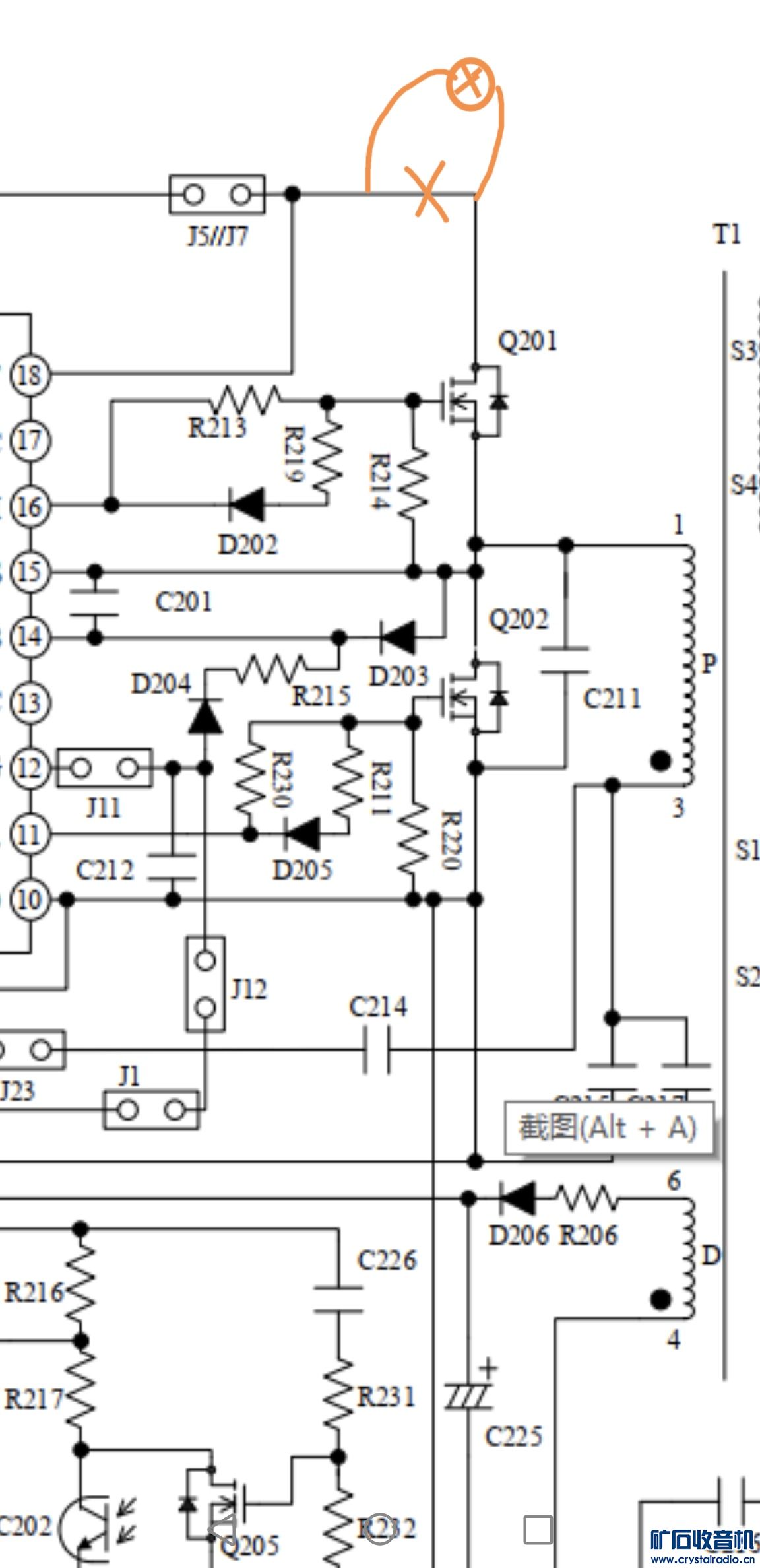

发表于 2022-10-13 15:32:17 | 显示全部楼层
对比了与马家5.5元的丝印。
调试时保护灯串在这个位置就不会烧管子了。(注意灯泡电压)
发表于 2022-10-13 15:36:26 | 显示全部楼层
Q201,202用的什么型号的管子?
发表于 2022-10-13 16:08:58 | 显示全部楼层
输出功率是多大?我验算下变压器看。
 楼主| 发表于 2022-10-14 07:59:34 | 显示全部楼层
lxg 发表于 2022-10-13 15:36
Q201,202用的什么型号的管子?
用的是 STP26NM60
 楼主| 发表于 2022-10-14 08:06:15 | 显示全部楼层
谢谢!新layout的板子今天可以到,预计下周可以出结果。

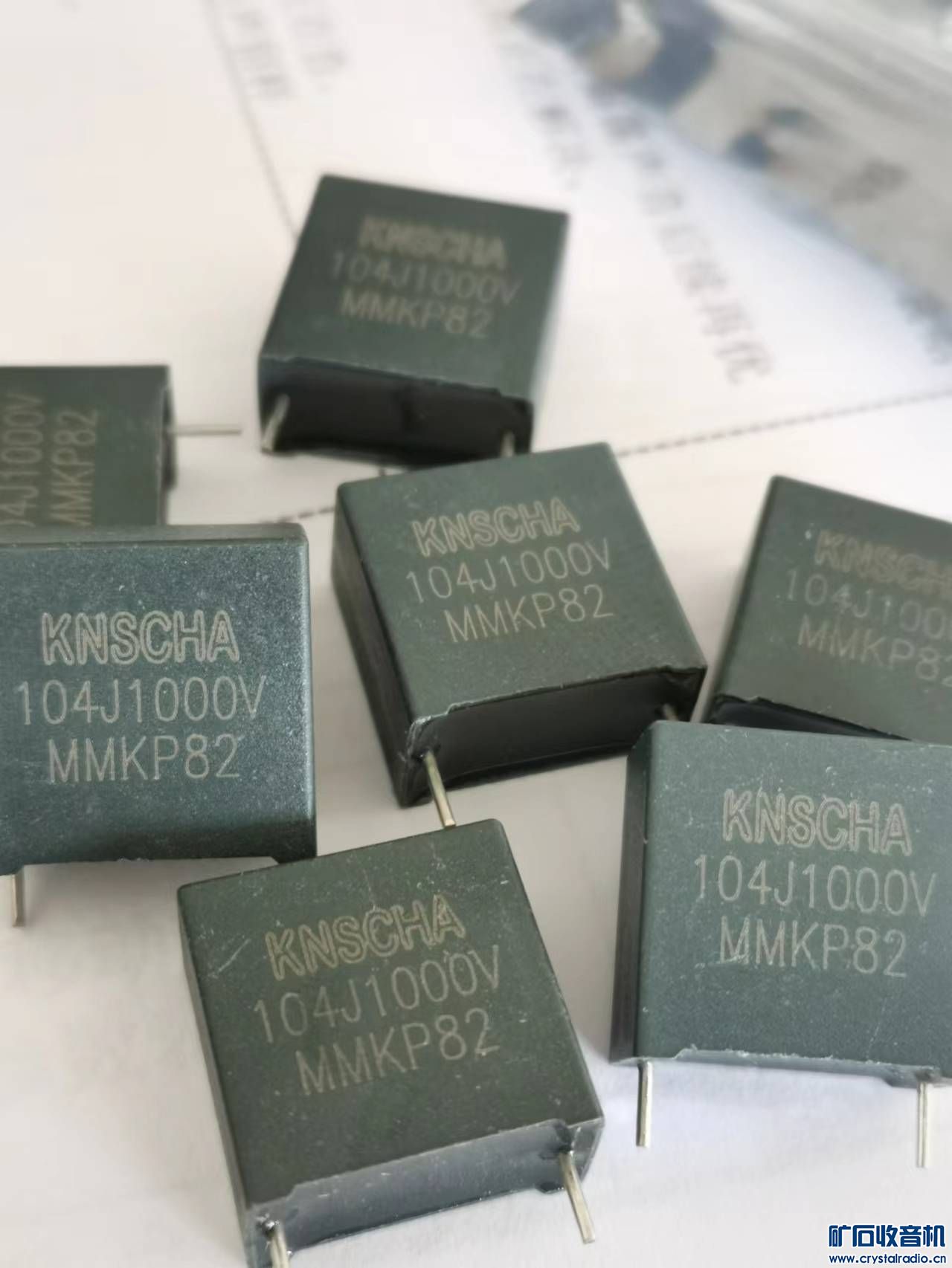

 楼主| 发表于 2022-10-15 12:30:15 | 显示全部楼层
bg1trk 发表于 2022-10-14 16:08
按输出18V、500W估算了一下变压器参数。
母线电压:230V-340V(180VAC-240VAC)
版主您好,漏感70uH的是您贴出来发原理图
我一直是外置谐振电感,目前参数是:
ER4220变压器20:3:3,Lp:160uH,Lr:36uH,Cr:100n
线路板打样回来了,初步焊了贴片,下星期开始调试。
感谢大家的帮助!
买的谐振专用MMKP82电容。
