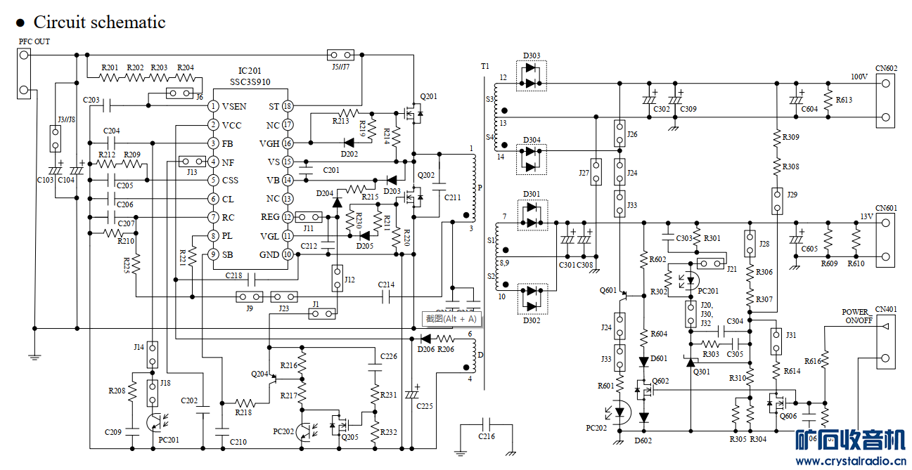

   原理图是采用官方的,带保护灯开机就烧半桥MOS管,难道用的是假芯片?
   变压器 Lp:100uH,谐振电感Lr外置 35uH,谐振电容104 ,
   第一谐振频率:85Khz
   第二谐振频率:43Khz
请教大家为什么开机就炸管呢?谢谢!

发表于 2022-9-29 15:23:21 | 显示全部楼层

串灯泡没用的照样炸片,就滤波电容的能量就可以把芯片炸飞。ST串10K电阻。确认外围元器件正常,用调压器逐步升高电压,到110V无问题基本上成了。
发表于 2022-9-29 15:46:46 来自手机 | 显示全部楼层
用外加低电压方法也可以。VCC加13V电压,ST加48V电压,就可以用示波器测量VGH和VGL的输出波形了。输出波形正常的话,复原电路用调压器逐步升高电压。

用这片芯片的时候,我是先让芯片工作,看是否工作正常,11脚3.8V,16脚6.8V左右,然后再接q201.202,只要线路正确,一般就正常工作了;

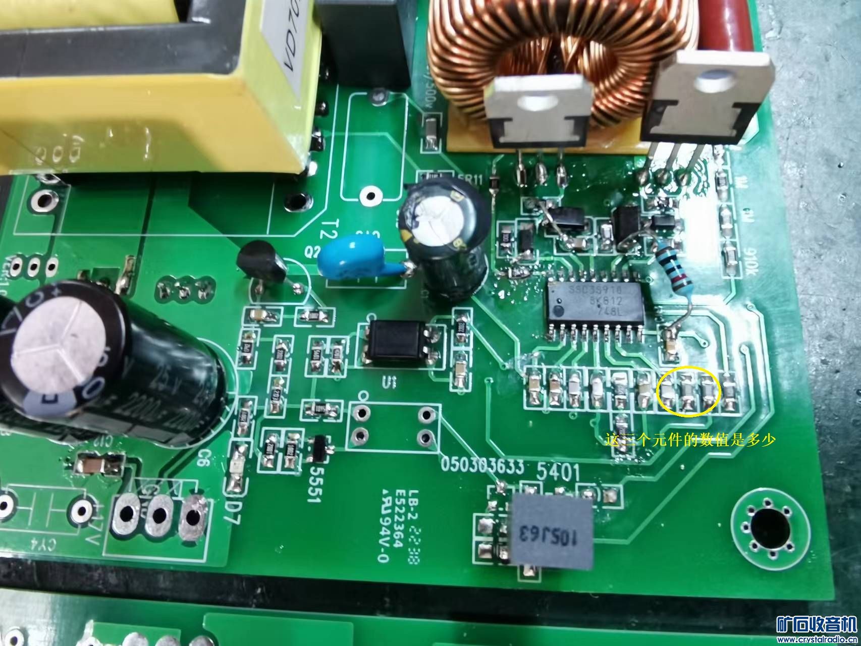

拍一下PBC板的正面和反面发上来,看一下走线是否有错。

你好!线路没有问题,我现在外接15V电源同时也接上ST,VGH和VGL已有正常方波,下一步装上MOS上电测试再上图。

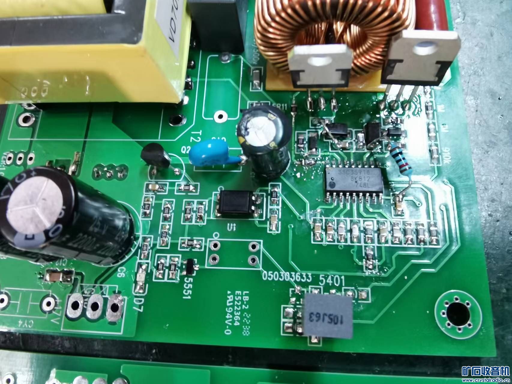

 楼主| 发表于 2022-9-30 13:57:07 | 显示全部楼层
PCB底层
PCB底层
各位老师大家好:
   我用外接电源测试 VGH、VGL有32Khz正常波形,装上MOS管后开机还是瞬间击穿,
很困惑的是ST到底该怎么接?我目前是2个22K串联接+B,官方是直接接+B,sjp老师
说串10K电阻,bj1trk版主的原理图接Vcc同时也联到+B,实在是很迷惑。再次感谢大家
的帮助!
发表于 2022-9-30 14:29:50 | 显示全部楼层
jindian 发表于 2022-9-30 13:57
各位老师大家好:
会不会失去了过功率保护功能或设置不当。
这PBC板只能说是接通线路,对高频电路来说还有很大的调整。
另外,把照片拍得清楚些,要看得清元件数值。

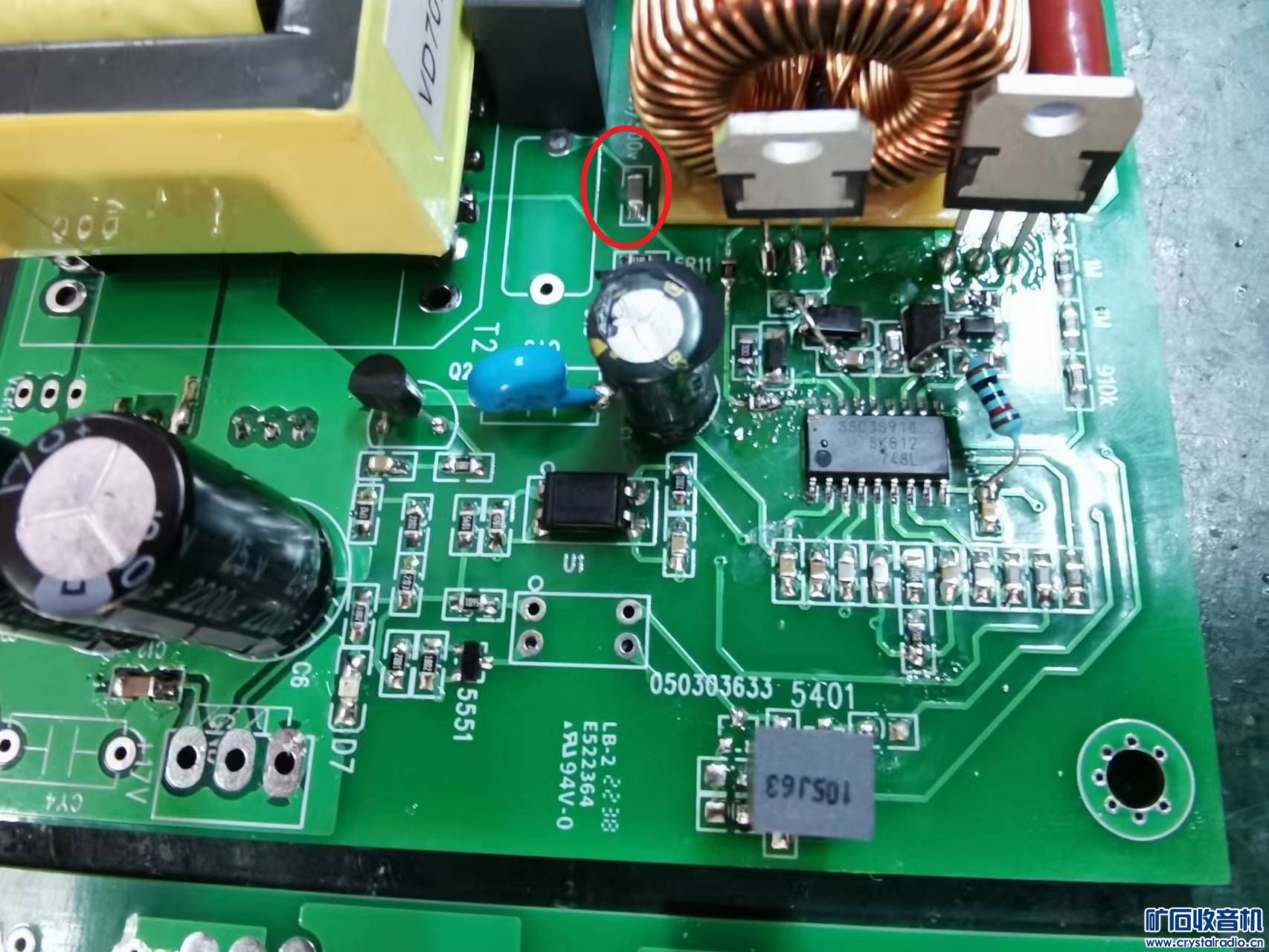

发表于 2022-9-30 15:30:29 | 显示全部楼层
各位老师大家好:
红圈内的电容是OCP检测电容吧?
看看这个电容是不是击穿了。
这个电容要求的耐压值较高,0805封装的贴片电容耐压值够用吗?
另外这个电容下端到芯片RC引脚信号电平较低,板子上布线较长且靠近谐振电感,容易出问题。
