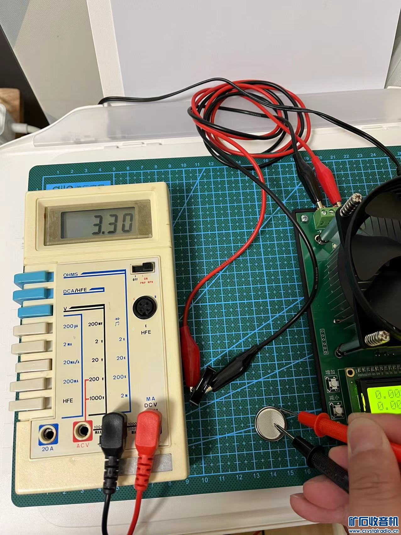

关于CR2032的测试,就不单独发帖了,测试环境超出了工况,工作电流应该是几mA吧(3mA?)
放电电流10mA,截至电压 2.5V ,放出 31mA,耗时 2.5小时
空载电压 3.3V
接上电子负载 3.29V
截至放电2.5V,放出电量31mAh
截至后电压上升到2.7V
持续2.5小时

washu 发表于 2022-9-25 09:08
CR2032 标称容量 225mAh,放电电流很小的...
是的,因为家里就这两种电池多,除了5号7号。
之前对容量没有感性认识,这次做个比较就清楚了。
