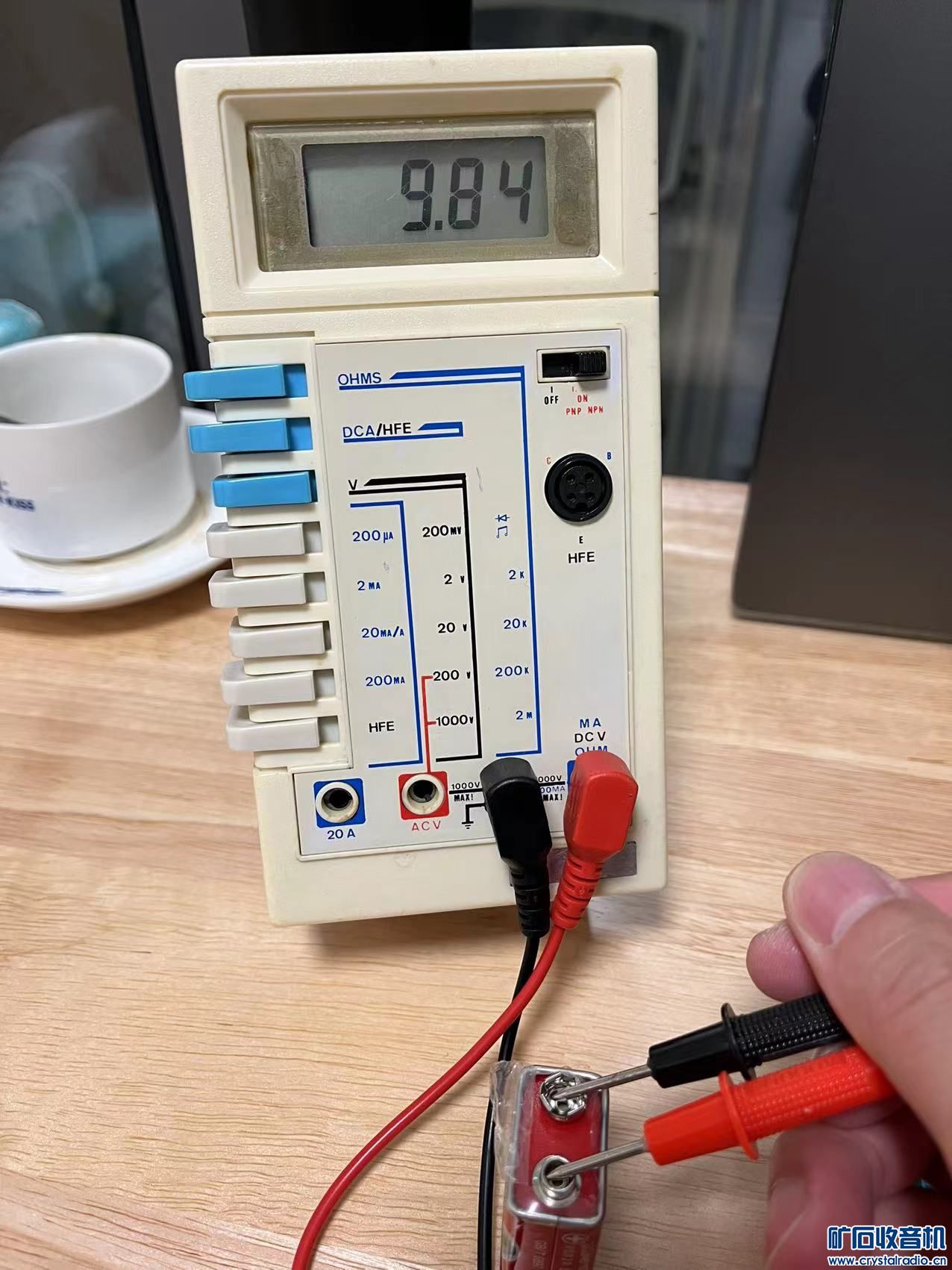

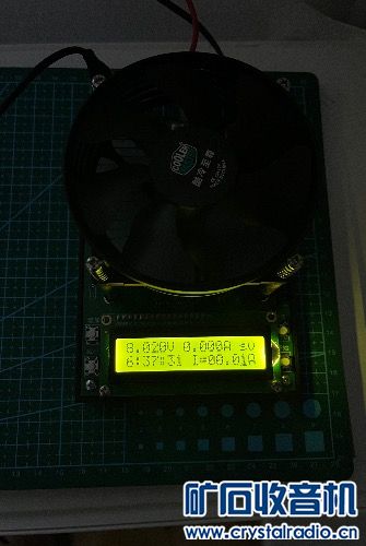

9V方型电池有多大容量?为了小制作选用 9V电池还是 CR2032, 做了测试。
实测红皮松下9V电池的容量,放电电流10mA,截至电压7.5V,放出177mAh电量
空载电压 9.84V
接上电子负载 9.78V
到7.5V截至,放出电量 0.177Ah,停止后,电压上升到7.8V
耗时 17.5 小时

 楼主| 发表于 2022-9-25 08:01:08 来自手机 | 显示全部楼层
小鬼头 发表于 2022-9-24 22:27
可能用万用表的low bat电压,来作为测试的截止电压会好一些。
刚查了一下,DT830的low bat电压在6.5V~7 ...
昨晚又对此电池设置截止电压7.0V进行10mA放电,6个半小时,又放出69mAh。

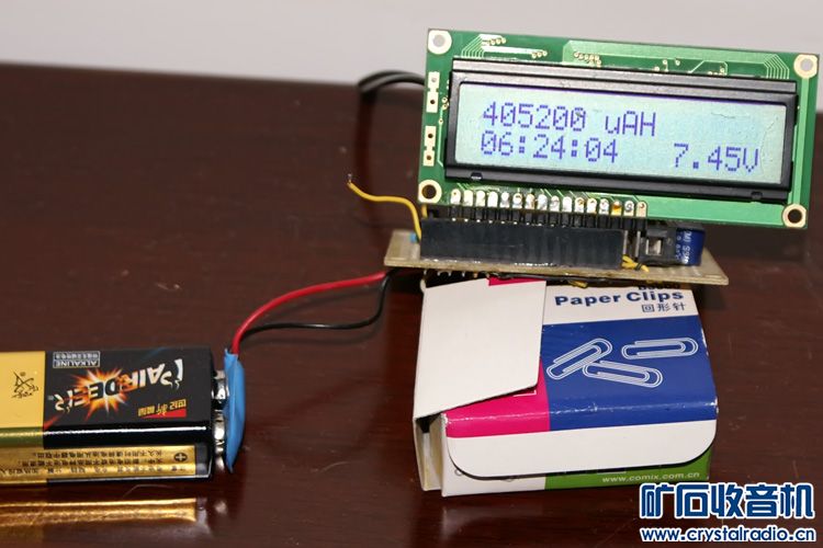

sdts 发表于 2022-9-24 23:04
南孚电池9v据说是150mAh,一般质量的恐怕更低。当然也有号称大容量有四五百的,不知真假。
这种尺寸的 9V 电池有 6F22 和 6LR61 两种(其实还有一种但国内几乎买不到)
6F22 放电电流小的话放出的容量会更大,小区门口便利店的杂牌 6F22
6LR61 容量确实有 400 多,同样是小区门口便利店的 6LR61
发表于 2022-9-25 09:08:46 | 显示全部楼层
5free 发表于 2022-9-25 08:07
是的,我粗略测试对比下CR2032。这个负载还只能最小设置到10mA 电流,再小也没测。某些工况是更小的电流 ...
CR2032 标称容量 225mAh,放电电流很小的...
1、建议楼主测试前,阅读电池制造商提供的数据手册
2、根据自己的负载选择合适的电池
3、除了 CR2032,CR 体系还有很多尺寸,比如我 DIY 的湿度计用的 CR2477   这个有 1Ah
