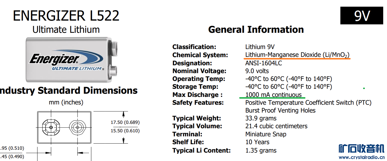

发表于 2022-9-26 13:00:47 | 显示全部楼层
咖啡豆 发表于 2022-9-26 12:04
9V万用表推荐使用一次性锂电池,容量大,不漏液,不用去折腾什么3.7V锂电升压电路。
这就是我前面说的除了 6F22 和 6LR61 还有一种化学体系的 9V 电池
不推荐的理由是,不容易买到且性价比低于 6LR61,在很多坛友看来,6LR61 已经很贵了
CR9V 的容量也就比 6LR61 大一倍多,价格也远不止多一倍多...

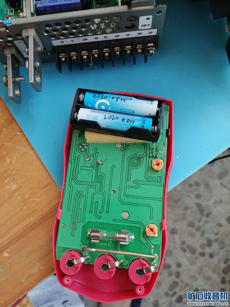

发表于 2022-9-26 13:03:02 | 显示全部楼层
xjw01 发表于 2022-9-26 11:49
3V的表,我也比较喜欢使用碱电池。
我有3只3V的表,UT33A,UT33A+,VC86D
UT33A+放在学校里,检修设 ...
我的 UT33A 上一个 10 年用的是南孚碱性电池
现在换成了号称不漏的 锂-二硫化亚铁电池
看看第二个 10 年表现如何
发表于 2022-9-26 13:25:38 来自手机 | 显示全部楼层
不推荐的理由是,不容易买到 ...
你那个劲量当然贵:-)我推荐的是国产飞狮,也是正经厂家,30元包邮。
贵不贵要看怎么算,一次买10节松下6F22,得要25元吧?一年换一个,几年以后电都跑光了,还不如30元买一节CR9V呢。
发表于 2022-9-26 15:12:42 | 显示全部楼层
贵不贵要看怎么算,一次买10节松 ...
贴劲量是人家有 Datasheet 么,国内双鹿,耐时都在天猫旗舰店上有卖这个但你去厂家官网它没有啊,更不要说 Datasheet...
所以你让我相信它么
至于价格这个,就像我前面说的,我很少用 9V 表,所以舍得给它用 6LR61 电池,因为我好几年才换一次电池;他们经常用的,可能一两个月换一次电池甚至更短,那 100mAh 的松下 6F22(2.5 元)和 400mAh 的南孚 6LR61(10 元)其实价格是相当的(但我觉得 6LR61 会更耐用一些),你这个 30 块钱的,还是略贵了一点:当然如果它真有 1200mAh 容量那也不贵

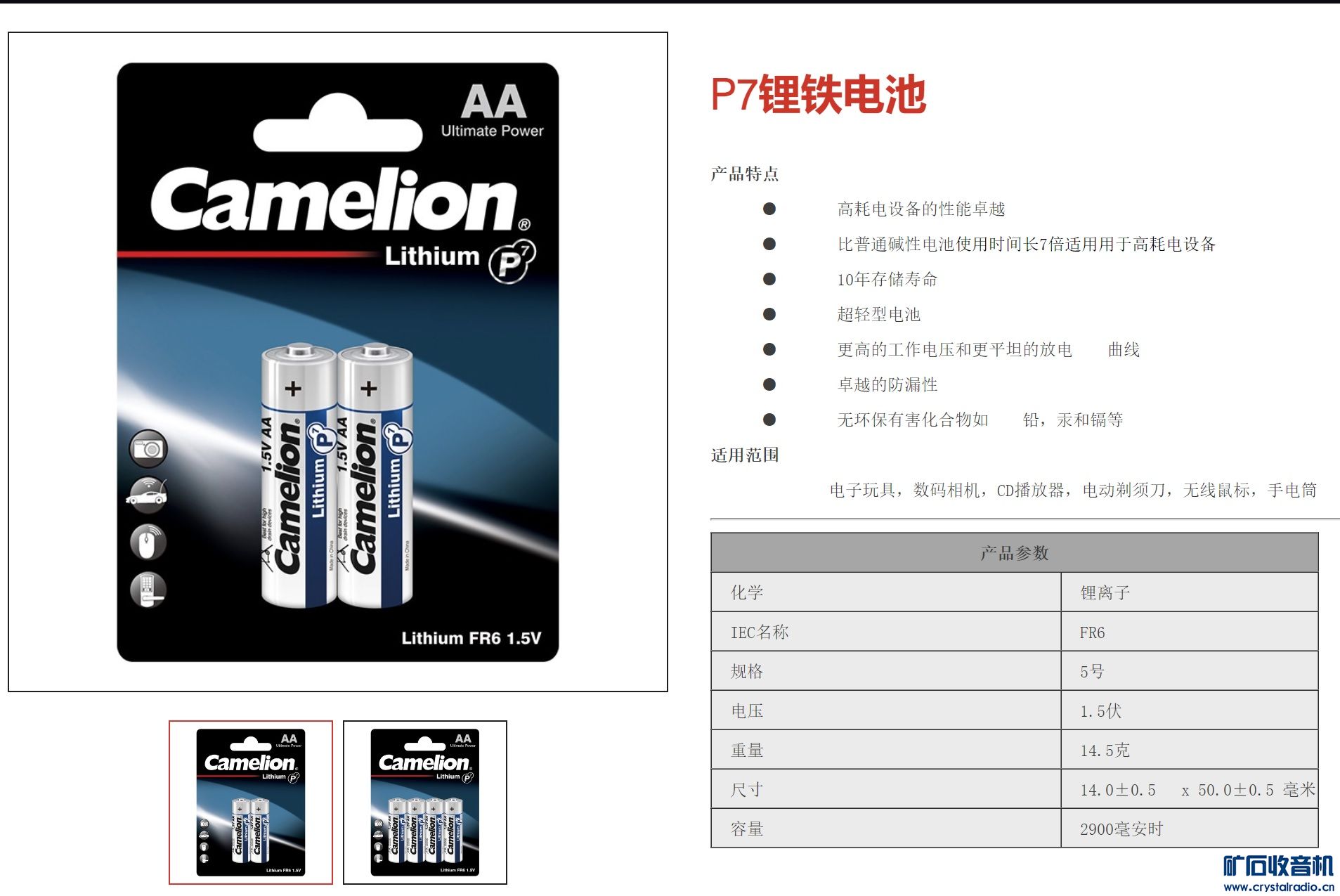

发表于 2022-9-26 15:46:02 | 显示全部楼层
咖啡豆 发表于 2022-9-26 15:28
耐时就是典型的山寨厂,双鹿虽然不山寨,但质量一塌糊涂。飞狮不错,早年用低自放镍氢,除了eneloop和富 ...
这样么,我看它家也有 FR6 电池,靠谱吗
发表于 2022-9-26 15:58:40 来自手机 | 显示全部楼层
我的指针表和3V数字表全部换成FR6了,用了两年多,目前没发现漏液问题,看看10年后取出时会不会漏。
发表于 2022-9-26 17:42:07 | 显示全部楼层
以前不知道你说这个牌子,劲量买不起,都是用的耐时和双鹿:都不咋靠谱的样子...
我也是两年前把 UT33A 那十年陈的南孚换成耐时 FR,接下来继续观察 10 年
或者,它能不能用上 10 年
