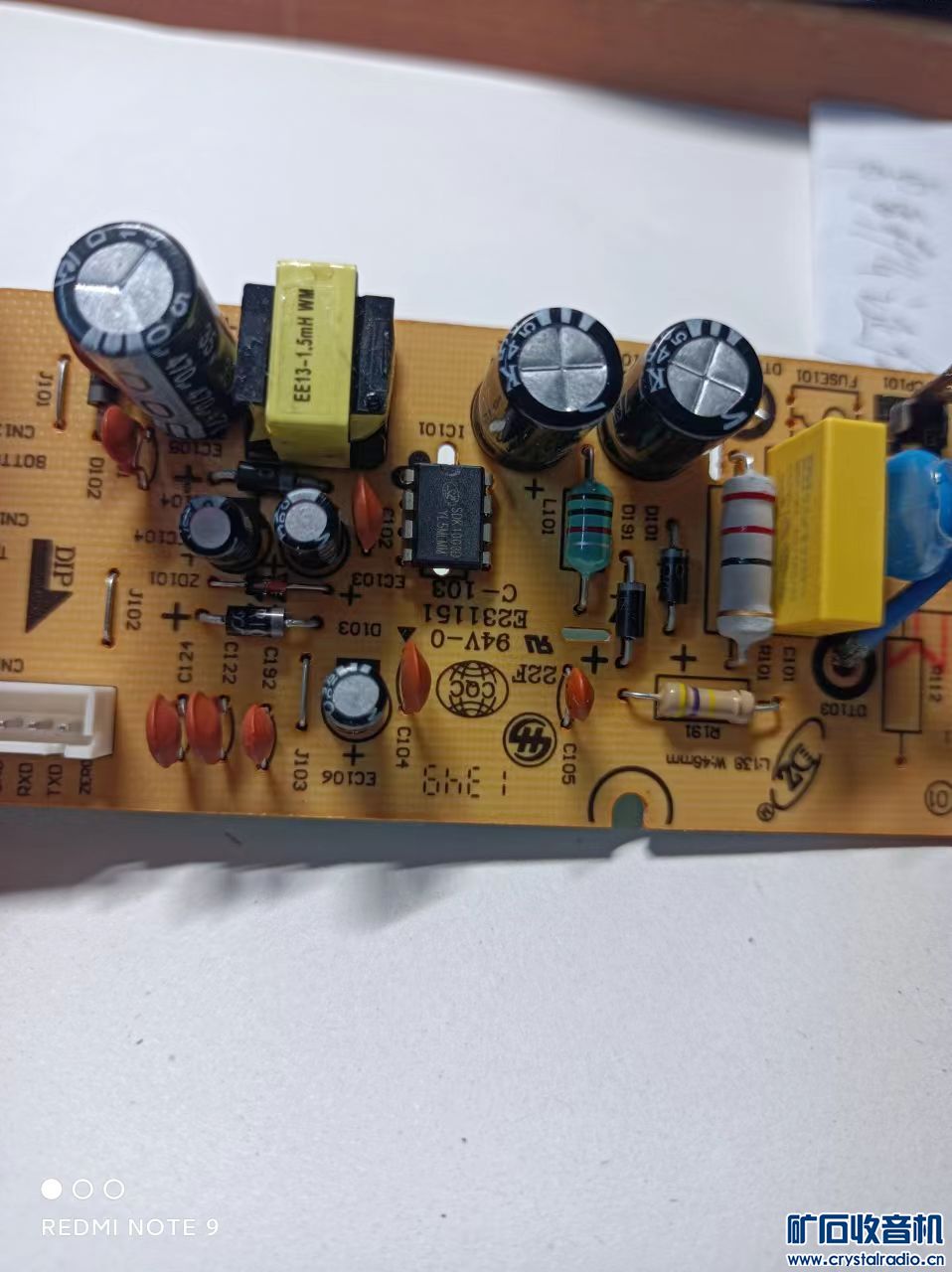

 楼主| 发表于 2022-10-28 20:12:12 | 显示全部楼层
今天想起,原来修洗澡用的电热水器时买过2只SDK1003  ,用了1只,还剩1只。上网比较SDK1003的电路图和PN8123的电路图,感觉相差不大。网上没有查到他们可以直接代换的例子,但是这两个都可以和VIPER22A  VIPER12A代换。于是大着胆子换上试也下,无输出的板子又能输出了。但不是12V,是14V左右,可能因为没接负载。
但可以确定原PN8123芯片是坏的。
到此为止,终于确定了是PN8123是故障的根源。
只不过,为什么当时是只要一拆开锅的外壳,电源板就恢复正常。总是觉得芯片内部故障,要么能用,要么不能用。不会出现偶尔不能用,偶尔能用的故障。但是现在原PN8123彻底坏了,答案也就不可能找到了。
以上

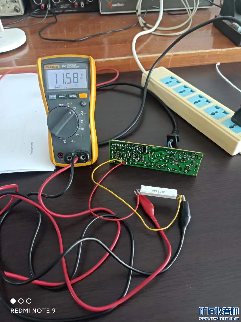

 楼主| 发表于 2022-10-30 08:55:14 | 显示全部楼层
今天,给电源的板输出端接上240欧的负载。电压从13.6V跌到11.58V  。电流是48mA  .  插电工作1小时左右,电源的板输出稳定、无异常。

给电源的板输出端接上240欧的负载。电压从13.6V跌到11.58V  。电流才48mA???
 楼主| 发表于 2022-12-22 20:09:23 | 显示全部楼层
是的。电流不大,估计可能还有隐性故障,或是我换上的芯片与原芯片有区别。
但是肯定的是,原芯片是坏的,这个已经证明了。
