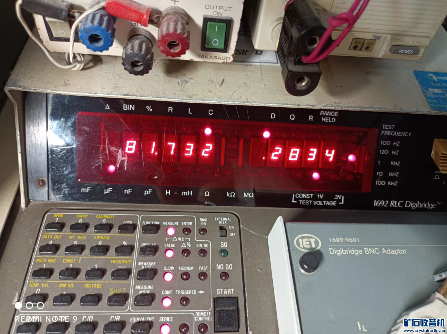

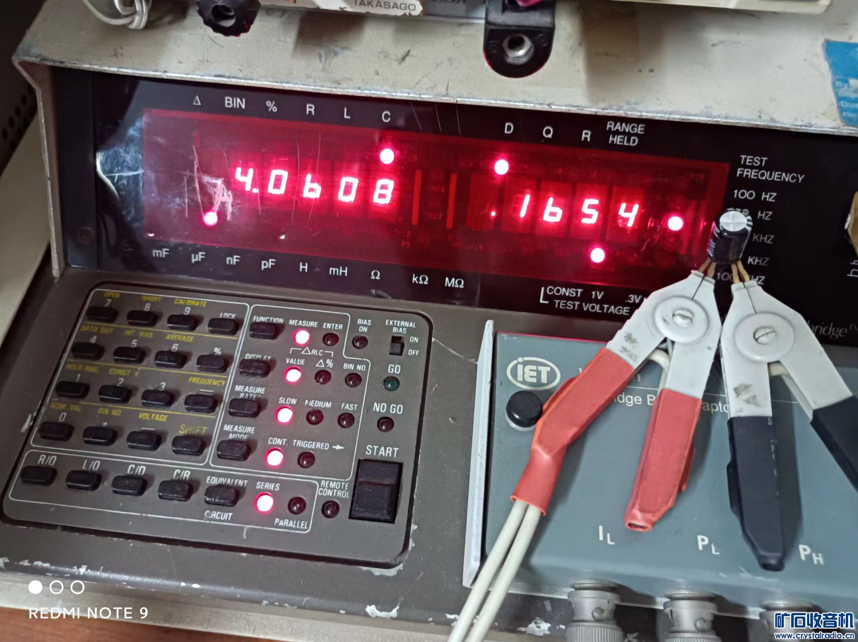

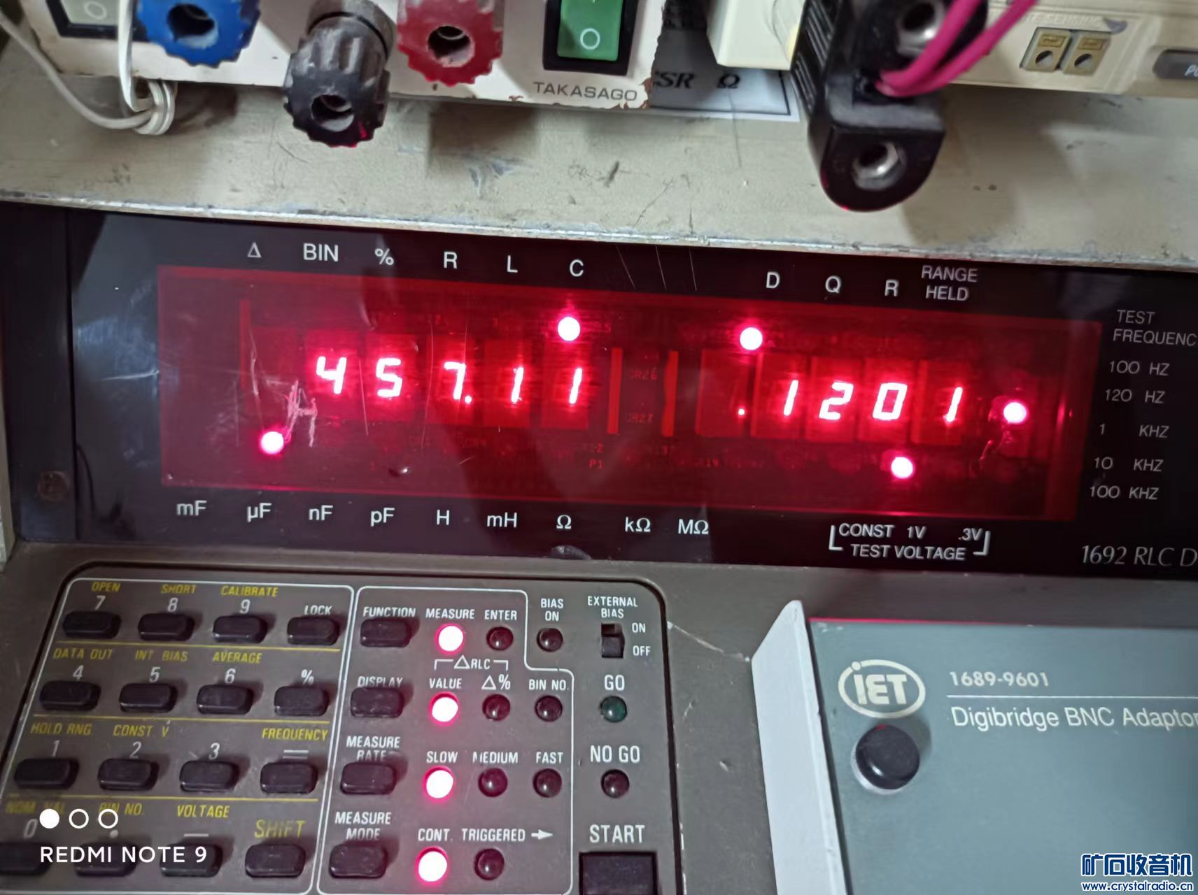

 楼主| 发表于 2022-9-9 21:59:00 | 显示全部楼层
根据上面部分朋友提的建议,我把板子上的电解电容都焊下来测量了下。测量频率是1KHz
100uF  16V电容测量值是81uF   D值0.28左右
4.7uF  50V 电容测量值是4.3uF  D值是0.11左右
1uF   50V电容测量值是1.0uF  D值是0.05左右
12V输出滤波电容 ,测量值是457uF  D值是0.12左右
第1只高压侧主滤波电容,4.7uF  450V  测量值是4uF   D值是0.16左右
第2只高压侧主滤波电容,4.7uF  450V  测量值是4.1 uF   D值是0.17左右
安规电容0.1uF  交流275V  ,测量值是0.09uF,D值0.0005
 楼主| 发表于 2022-9-9 22:01:10 | 显示全部楼层
ccczzzyy 发表于 2022-9-8 23:03
安规降压电容换一个,可能容量变小。本人碰到过。
安规电容引起故障是什么原理?安规电容是并联在火线和零线间啊,要么短路,要么断路,感觉都不会引起这样故障啊,我没想明白。
现在个人感觉可能存在问题的一个是整流管或稳压管性能不良,要么是开关电路中电感存在匝间短路等间歇性的故障。再就是可能电阻,但可能性小。
总之现在从外观完全看不出问题在哪里。
 楼主| 发表于 2022-9-9 22:05:53 | 显示全部楼层
小鬼头 发表于 2022-9-9 09:54
看楼主叙述,很像是电源的带负载能力不行。
常见的原因首先是电解电容不行。楼主说用电桥测过参数没问题 ...
除了磁片电容外,电解电容和安规电容都测量了,是不是可以排除电容性能下降引起的问题了?  前辈

发表于 2022-9-9 22:50:03 来自手机 | 显示全部楼层
第一只电解有可疑,可以试换一下。其他电解应该是正常的
