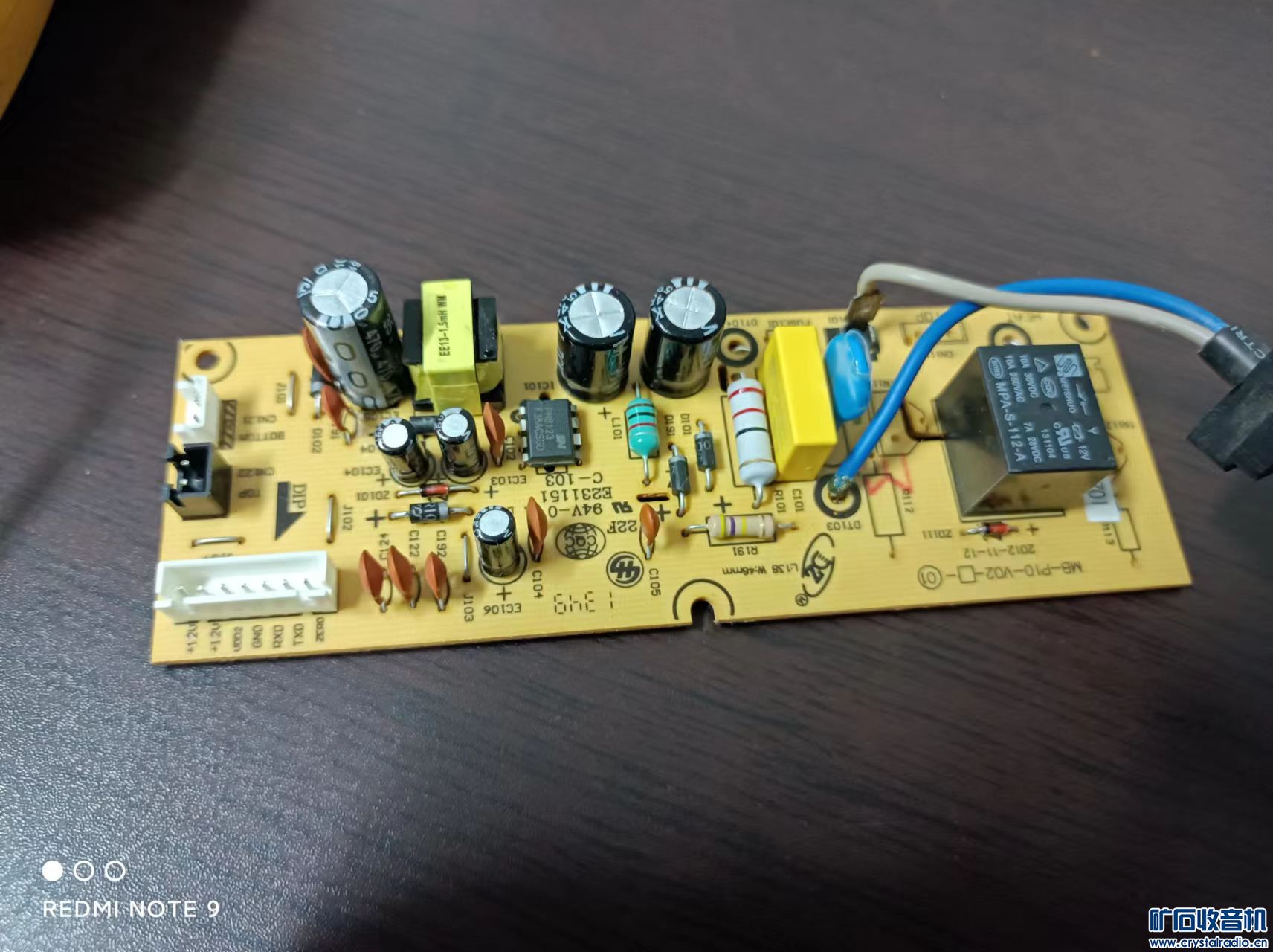

求助:电饭煲的疑难故障,请大家帮忙分析

qhdszq 发表于 2022-9-11 14:24
22欧电阻是正常的。
看您的板子焊锡不够饱满,特别是大电流的地方应补焊,外引12V吸合吸合继电器测量触点电阻?再有戴上微波炉隔热手套对板子弯曲(轻微)看看故障是否出现。
发表于 2022-9-11 17:53:42 | 显示全部楼层
修理要对修理的对象了解不知道的可以学习,电子控制性电饭锅原理网上有可以学习一下便于修理,基本格式为直流电源供给电子线路板可分二组五伏12伏12伏是继电器工作电压用来控制电热管加热.电路板芯片控制加热时间保温等还有保护电路用温度传感器。芯片一般输出控制电压给继电器中间有三极管隔离放大。如果传感器电路有故障当然不加热了这都需要去检查的。通过检查才能知道故障在那里。继电器平凡跳动不吸合是检测控制电压是否变化?变化的就不是电源问题.那就要查控制芯片为何变动?是否温度传感器发出错误信息,许多温度传感器是放在锅盖上的经常开关盖子链接的导线会断,因此就会出现不加温.如果导线时断非断接触不良等情况,就会出现时而开关盖子不加热的情况。光盯着电源继电器查能修好吗。

发表于 2022-9-11 21:57:19 | 显示全部楼层
      看一下电源线是不是有问题了,继电器吸合,开始加热,电源线内阻高使电压下降,开关源维持一下后(高压电容放电)输出电压下降,计算机发现电源电压下来了,释放继电器,电源电压又上升了,重复以上过程
发表于 2022-9-12 10:53:29 | 显示全部楼层
1代换继电器试试,(我遇见过类似问题,是继电器的事)!
2还有就是电容失效导致12V低,ic的vcc及输出滤波,个别400V滤波!
3电源管理IC性能不良,导致带负载能力差!
发表于 2022-9-21 07:27:01 来自手机 | 显示全部楼层
楼主杀鸡都用牛刀了。建议楼主用12V外接电源,代替机内电源,这时候如果工作正常,就是12V电源问题。如果继电器还乱跳,也许就是继电器问题。电源故障还是看看小IC吧,热了会出问题,打开散热好就工作,软故障。电饭锅不会电源很复杂,12V应该就供继电器,电脑部分应该有7805之类的稳压。这故障如果有温度计测一下小ic,或者贴个散热器上去,开壳可能一直能用。就怕装机工作,温度一高就故障。换了小ic也许立杆见影。祝好运!
 楼主| 发表于 2022-9-26 19:49:28 | 显示全部楼层
后续报告
(1)我在淘宝淘了块同型号的电源板换上了,把锅给同事了,到现在使用了15天左右,他说几乎每天都用,没有再出现过故障,所以我现在基本认为,就是电源板坏了。
(2)旧电源板我拆下来后,开始测试还是有输出的,空载15伏左右。但是放了几天,再接电试验,现在没有输出电压了。我断电后逐个用万用表在线检测电源部分元件,没有发现明显的问题,电源集成块输入端电压是正常的311伏。看来故障肯定是在电源部分无疑了,现在看有可能是电源集成块。但在内心里我又说服不了自己:因为原来锅是有时能用,有时不能用。我以前没有见过集成块一会儿能用,一会儿又不能用的。
这个电源负载能力不强,因为我原来用500mA电灯泡做负载,灯泡不亮,所以正常的估计大概输出也就100mA左右吧。现在手上没有集成块,等几天拍一块换上试试。

 楼主| 发表于 2022-10-18 19:19:29 | 显示全部楼层
2022年10月18日
做个总结吧:
(1)从网上拍了块新的电源板给换上后,截至昨天,朋友使用已经1个月左右。昨天打电话使用一直是正常的。看来就是修好了。 故障就在电源板上面。谢谢大家的出谋画策!!!
(2)拆下的坏电源板开始我试验 还是输出的,过了几天再试,发现就没有输出了。直到现在都没有输出。应该不是不接负载的原因,新买的板子不接负载也有输出的。我把外围元件拆下来测,没有发现明显失效的,现在严重怀疑电源IC PN8123是坏的。等有机会再买一片试试。

发表于 2022-10-18 22:14:23 来自手机 | 显示全部楼层
qhdszq 发表于 2022-10-18 19:19
2022年10月18日
做个总结吧:
你把pcb上发热多、易虚焊的元件(比如ic、功率大一些的电阻、变压器引脚等)补焊一下,说不定又有输出了。
