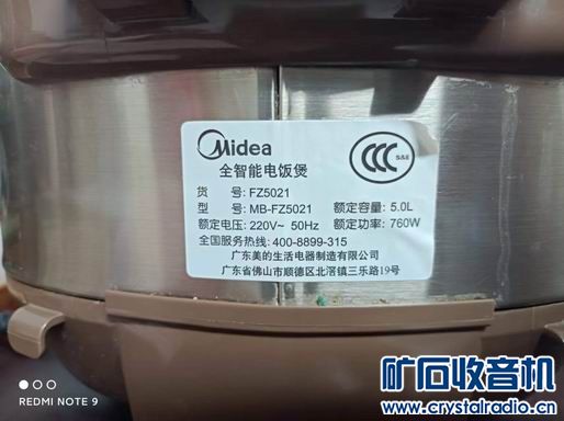

就是下面的这款美的电饭煲,同事第一次拿给我说是用了5年左右了,开始是内置的钮扣锂电池没电了,所以不能实现预约功能,但一直凑和用。
但后来就出现进入加热状态后,内部继电器反复吸合、释放... ...。
外观:
型号:
后来我一打开检查。发现就恢复正常了,我也没法检查原因。于是我就装好给他了,顺便淘宝淘了块同款钮扣锂电池给换上了,又能预约煲米饭了,同事很高兴。
但是后来不长时间,同事说又出现了进入加热状态后,内部继电器反复吸合、释放... ... 的故障,与上次相同,拿来给我修 ,奇怪的是,我一打开内部,又恢复正常了!!!!!!!!!

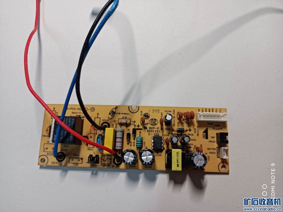

我此时初步判断,应该是内部有接触不良故障,但是我反复检查内部仅有的两块电路板(一块电源板,一块微电脑控制面板)都没发现有虚焊等现象,而且在通电状态下,轻微扭动、弯曲两块板子,故障现象也没有再次出现,关键的是,两块电路板应该是靠塑料卡扣固定的,安装得较松,并没有承受很大的力,所以出现印刷电路板受力断裂、元件虚焊可能性不大。
而且因为只要打开内部,故障就消失,所以我根本没有机会进行测量和检测!!!!!!!
就这样又过了一段时间,同事说故障又出现了,我当着同事的面打开,结果故障又消失了,同事因为修几次都修不好,都有点那个了。这次亲眼看到这么神奇的事情,也就没有意见了。
就这样,我反复的安装、拆开.... ....终于昨天在拆开状态下出现故障现象,我测量电源板发现12V电源输出约9伏左右,而且随继电器吸合而跳动,基本确定是电源板工作异常导致。但一会儿后,故障再次消失,恢复正常了。
电源板元件面:
电源板背面:

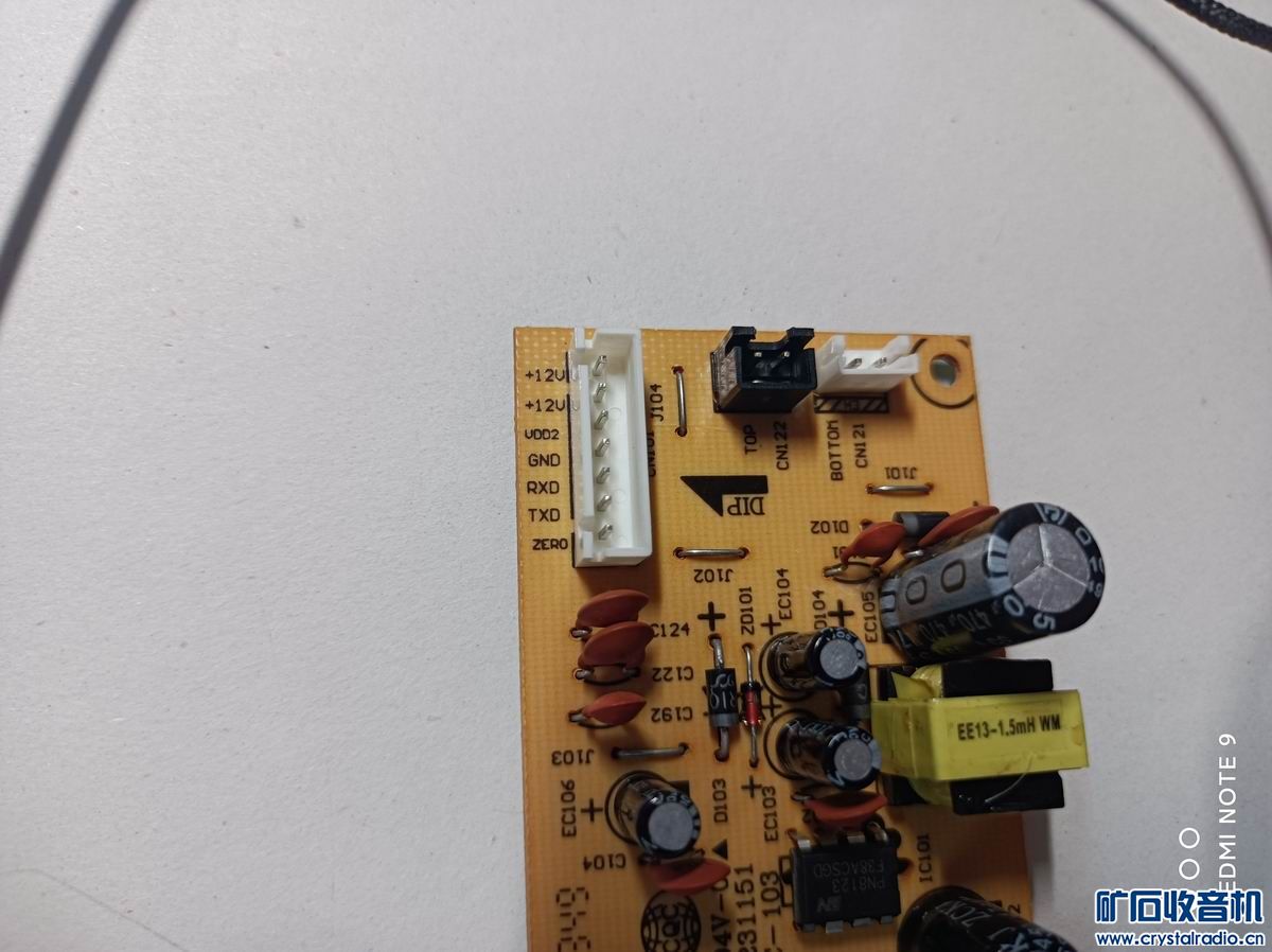

与微电脑控制板之间的排线插座。

发表于 2022-9-9 01:32:46 | 显示全部楼层
第一张图 红线旁两个电解电容器顶部 肉眼可见开始微微隆起
 楼主| 发表于 2022-9-9 05:24:06 来自手机 | 显示全部楼层
补充一下:   一开始我也怀疑是电解电容,把所有电解电容拆下来用电桥检测过,参数都在正常范围内。
 楼主| 发表于 2022-9-9 05:25:31 来自手机 | 显示全部楼层
还有,就是那两路12V是并联的同一路输出。
发表于 2022-9-9 07:17:37 | 显示全部楼层
就是12伏那组整流二极管不良,如果用指针表X1欧档测正向电阻会飘忽不定,数字表测不出来,拆下二极管,扭动引线,会发现有松动

如果只是12V不正常只能围绕PN8123电源芯片周围检查。
发表于 2022-9-9 09:54:47 来自手机 | 显示全部楼层
看楼主叙述,很像是电源的带负载能力不行。
常见的原因首先是电解电容不行。楼主说用电桥测过参数没问题,但没说哪些参数。如果只是看容量,那远远不够,至少也要看一看D值或esr值。
其他原因还有:1、高压侧供电回路有异常大的压降。比如,楼主pcb上的22欧大电阻、串联的小电感。我曾遇到过220v引线内部将断欲断而引发故障。2、一些电流、电压检测控制电阻。比如mos管的s极对“地”电阻阻值增大。3、pcb上一些焊点“虚焊”。
楼主遇到的是软故障,大部分时间不出现,偶尔才出现。这样的故障确实不好修。我现在常用的一台线性可调电源也有一个这样类型的小故障,修了好几轮,到现在还没彻底修好,因为99%时间里故障不出现,出现故障时,过一会就会消失,没时间检测到最关键的电路情况。
对于这类软故障,如果在故障出现时,能检测到多一些的电路情况,可以帮助判断问题点所在。
