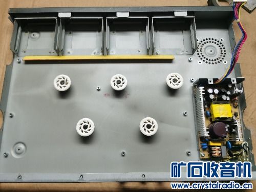

发表于 2023-2-22 13:54:41 来自手机 | 显示全部楼层
准备装第二台6N7P。 手里还有6P3P,6P6P,与其东一榔头西一棒子,不如好好装这款电路。

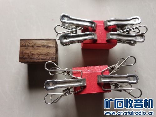

发表于 2023-2-22 13:57:05 来自手机 | 显示全部楼层
刚刚做好的骨架,等两天就可以绕线了
发表于 2023-2-22 13:59:05 来自手机 | 显示全部楼层
电路打算用6A7P接五极管推,三极管用6N1,不做是否可行?

发表于 2023-2-22 18:18:44 来自手机 | 显示全部楼层
手里有现成的6A7P,几乎是某宝最便宜的电子管啦。买了许多,后面还打算做6A7P-6P3P和6P13P

发表于 2023-2-22 19:02:01 来自手机 | 显示全部楼层
老师说的有道理,全用大八角如何,底部用交换机外壳,排布图。兼做6A7P,推6P13P(预留稳压管位置),6P3P,(预留孔位做蓝牙接收),推6N7P用什么大八角好,干脆用6N7P做扩流好了。
 楼主| 发表于 2023-2-22 19:08:20 | 显示全部楼层
6N7的阴极是共用的,没法分开,而且6N7用负栅压时电流也不大。要想大八脚管扩流应该选6N8P,不过这管子也有点贵。还是老老实实用6N1吧。
发表于 2023-2-22 19:08:45 来自手机 | 显示全部楼层
错了,6N7推不了,共阴极的……
发表于 2023-2-22 19:16:23 来自手机 | 显示全部楼层
这样的排布好看一点
